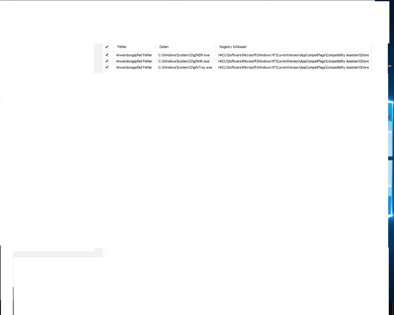

Lieber Terrier, nach dem Update von 1803 auf 1809 benötigt der PC lange zum Hochfahren jedes mal viel Zeit kreist und kreist. Hatte dann mal mit mittels CCleaner die Registy aufgerufen und da die Fehler gefunden, die hoch geladen. Weiss nicht was ich machen soll wie ich die weg bekomme, habe NULL Ahnung. Michele

Man hat Dir doch jetzt schon mehrfach nahegelegt, diese Registrybereinigungen und -optimierungen sein zu lassen. Du gewinnst dadurch nichts, kannst aber Dein System sehr nachhaltig schädigen.
Lieber areiland, hier irrst Du, hatte nach den letzten Warnungen nie mehr den CCleaner laufen lassen. Allerdings noch nicht runter geworfen. Und auch nicht nach Installation von 1809 angewendet. Hatte nur Registry aufgerufen , um nachzusehen, ob da was ist, weil der Start so lange dauert. Habe aber keine "Reinigung" durchgeführt, bin so wieder raus gegangen, also abgebrochen. Schön wäre es, wenn Du neben dem Schimpfen einen Tipp oder Idee hättest, wie ich das wieder zum richtigen laufen bringen könnte. Danke für die Ermahnung Michele

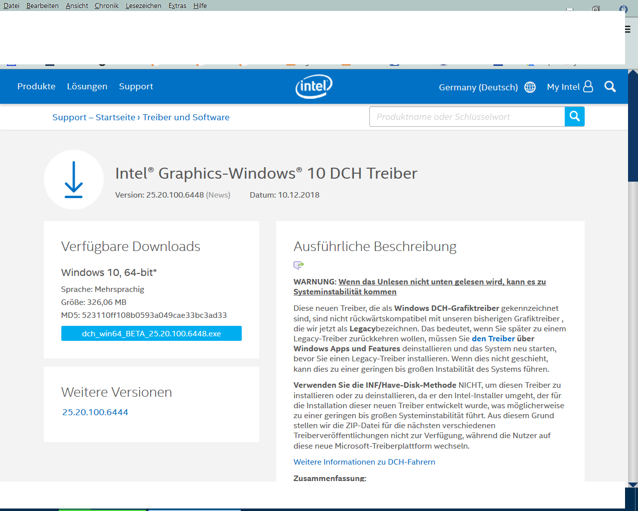

Um vorbereitet für die 1809 zu sein, hab ich nun über die Intel Downloadseite versucht den aktuellsten Treiber für meine Grafikkarte (Intel graphics HD 610) herunterzuladen, da der Gerätemanager leider stark hinterher hinkt was die Aktualität dieser Treiber betrifft.

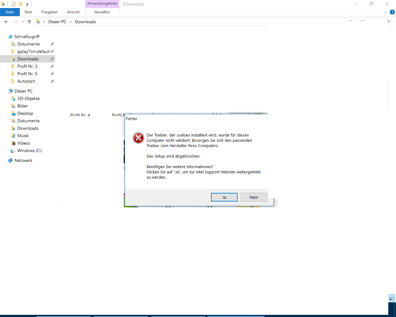

Nachdem ich nun die Exe.datei öffnete bekam ich dann nach ein paar Sekunden eine FM, ich solle mir die paassenden Treiber vom Hersteller des Computers besorgen...siehe Photos..
Verstehe ich nicht, ist doch ne Intel Grafikkarte. Warum soll ich Treiber vom Hersteller (Lenovo) besorgen...?

Ich hab nicht geschimpft, sondern Dich einmal mehr darauf aufmerksam gemacht, dass es keinen Grund gibt in der Registry auch nur nach Fehlern suchen zu wollen. Denn Du wirst dort nichts identifizieren können, was auf die Gründe für einen langsamen Start hinweist. Also musst Du nicht mal den Ccleaner anwerfen, um mit dem die Registry zu "checken".
Und da ich genau NullKommaNull über Deinen Rechner und die darauf installierte Software weiss, höchstens dass Du offenbar Avast einsetzt - was an sich schon ein Grund für langsame Bootvorgänge sein kann, bin ich auch nicht in der Lage zu beurteilen woher die Verzögerungen kommen.

@Robert39 Intel Chip ist nicht gleich Intel Chip. Vor allem in Notebooks kommen immer vom Hersteller angepasste Custom Chips zum Einsatz, bei denen ein nutzen von nicht OEM Treibern, gerne mal Probleme wie Bluescreens verursachen kann. Die Intel Treiber sind primär für Geräte, welche man direkt von Intel bezieht. Wie CPUs mit integrierter Grafikeinheit. Fertig PCs tanzen da immer aus der Reihe. Mein Lenovo Laptop hat auch eine custom Intel HD Grafik - Letzter Treiber von 2017. der aktuelle von Intel, von August 2018 lässt sich auch hier nicht installieren. Erst wenn Lenovo den Treiber angepasst hat, gibts ein Update über den Lenovo Updater oder das download Portal
Weil es bei OEM-Herstellern üblich ist, dass sie die Treiber zur Verfügung stellen und nicht der eigentliche Hardwarehersteller. Intel verkauft Lenovo hier einfach nur die CPUs. Den Support muss Lenovo in Form von neuen Treibern selbst leisten.

@Robert39 Die Meldung auf dem Screenshot ist doch eindeutig. Intels Treiber ist für diesen Computer nicht validiert (freigegeben). Die offiziellen Begründung die immer vorgebracht wird lautet, dass die OEMs die eingekaufte Hardware anpassen können und Standardtreiber deshalb nicht installiert werden dürfen, da nicht garantiert werden kann, dass sie mit der angepassten Hardware zusammenarbeiten können.
Hat JimPanse ja auch schon sinngemäss so gesagt.

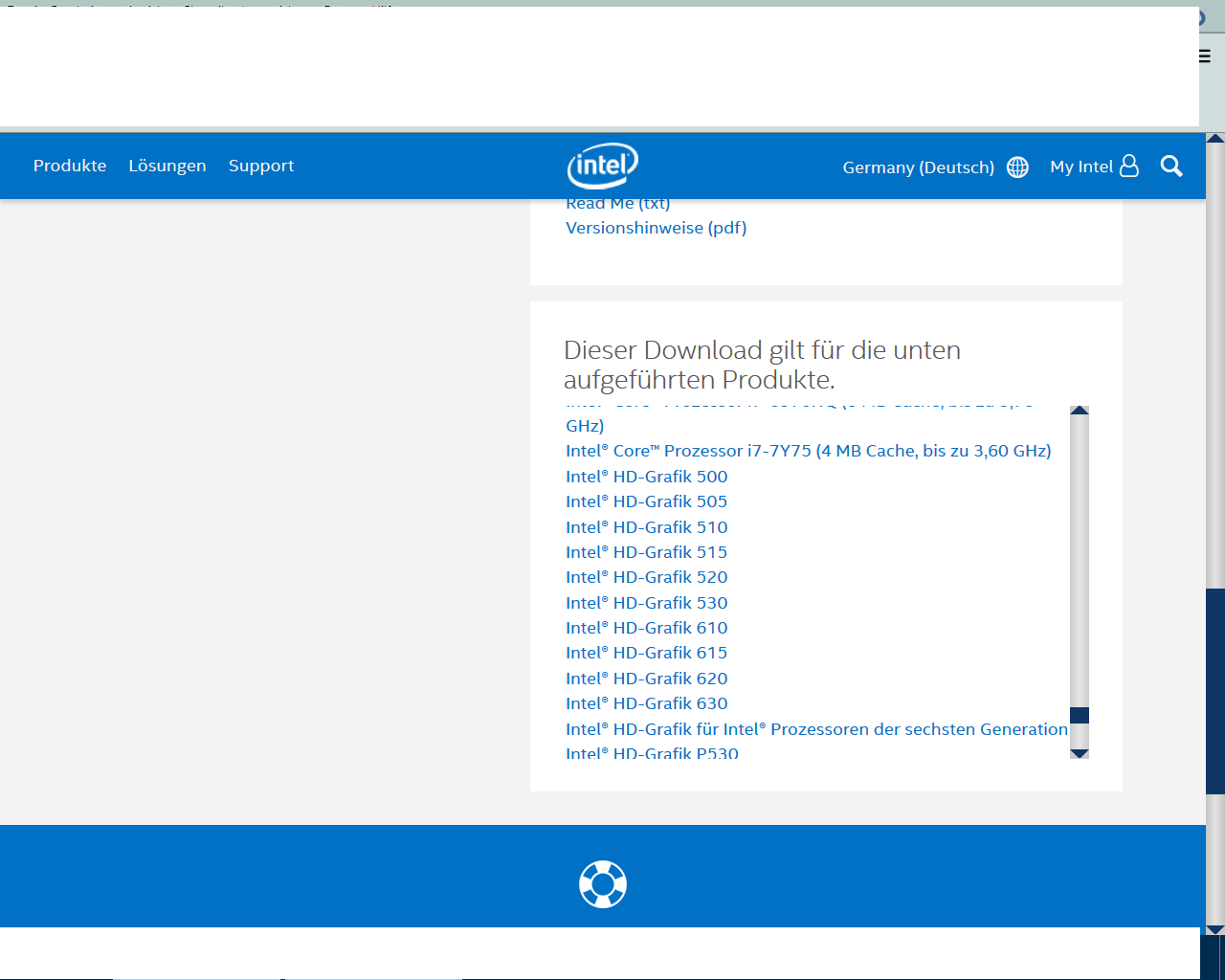

Dort werden die betroffenen Chips auch deutlich benannt. Und meine Intel® HD Graphics 610 ist aufgelistet.
Und wie gesagt, es ist momentan nicht möglich einen aktuellen Treiber (in Vorbereitung für die 1809) für diese HD Graphics 610 zu bekommen.
