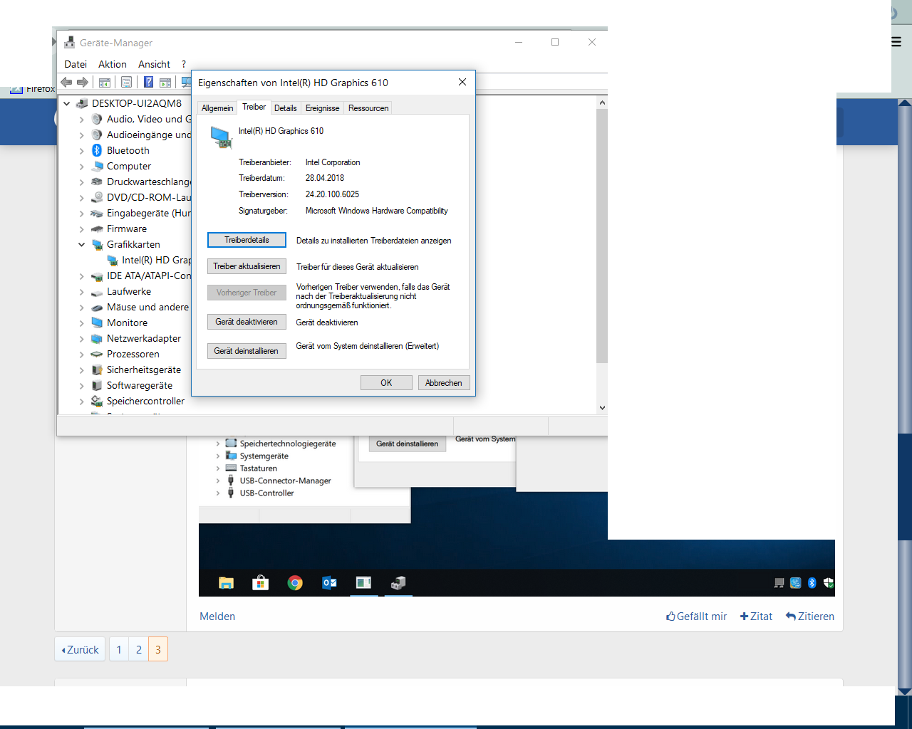

Robert39 schrieb:
Und wie gesagt, es ist momentan nicht möglich einen aktuellen Treiber (in Vorbereitung für die 1809) für diese HD Graphics 610 zu bekommen.

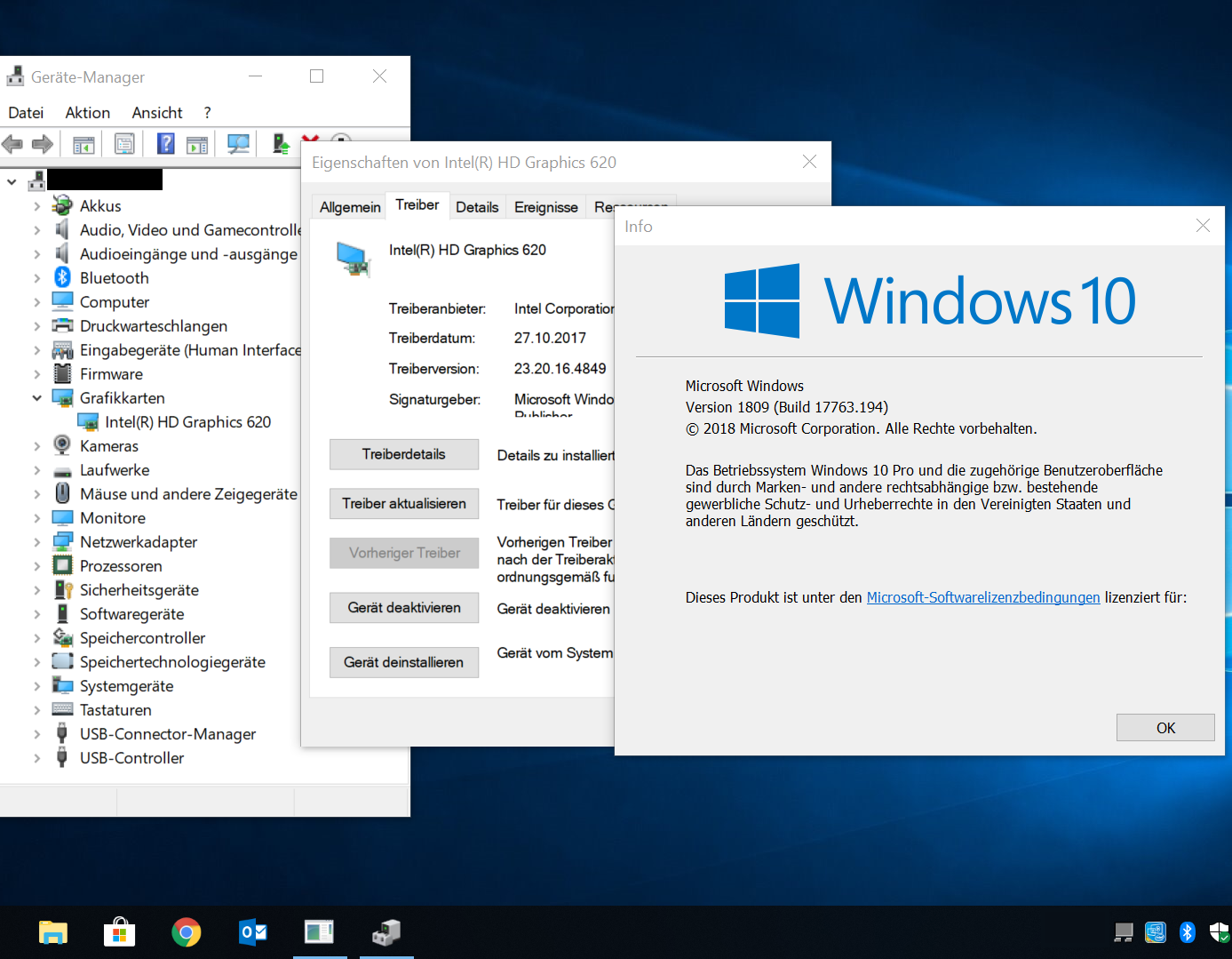

By the way: Ich muss mir jetzt wahrscheinlich Sorgen machen dass mein Laptop morgen nicht mehr geht weil er 1809 und Intel Treiber von vor 12 Monaten installiert hat.
Ist ja noch nen älterer Treiber als bei mir...(siehe Photo)
Aber dann mußt du ja die Windows Treiber-Suche deaktiviert haben..?
Denn spätestens bei jedem Windows Upgrade 1703 >1709 >1803 etc. wird doch während des Updates AUTOMATISCH eine Windows Treiberaktualisierung durchgeführt..?
Deine Graphics 620 ist ja Updatemäßig mit meiner 610er gleichzusetzen, und da wurde beim Upgrade auf die 1803 am 30.04.2018 (bei mir) diese Treiberversion aktualisiert.

Das muss nicht sein. Wenn man wie du, einen FALSCHEN Treiber aus dem Intel Downloadcenter installiert (selbst wenn dieser sich installieren lies), dann bemerkt das Windows beim Upgrade und ersetzt den Treiber wieder gegen den zu deiner Hardware ID passenden. (OEMs passen die ID immer an, darum lässt sich der aktuelle Intel Treiber auch NICHT installieren).
Wenn DocWindows allerdings einen "echten" OEM Treiber installiert hat, rührt Windows diesen beim Upgrade NICHT an, sofern der zur Hardware passt.
Bei dir wurde schlicht und ergreifend ein nicht passender, gegen den passendsten den Windows Update gefunden hat und welcher zu deiner Hardware ID passt, gewechselt, weil du einen "falschen" nicht unterstützten installiert hattest.
