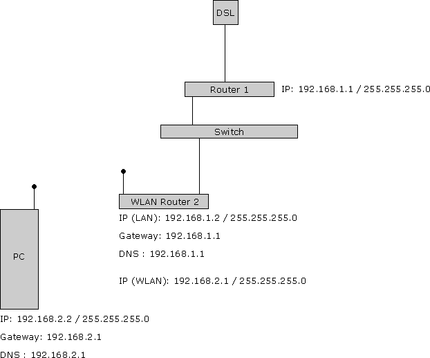

morph027 schrieb:
Das triffts glaub ich ganz gut ^^
da ist owa ein kleiner fehler in der skizze *g*
die ip 192.168.1.2 bei R2 soll das WAN ud nicht das LAN kennzeichnen !
weiters ist der switch nicht von nöten *g*
R2 ist dann vom netz des R2 unter 192.168.2.1 erreichbar

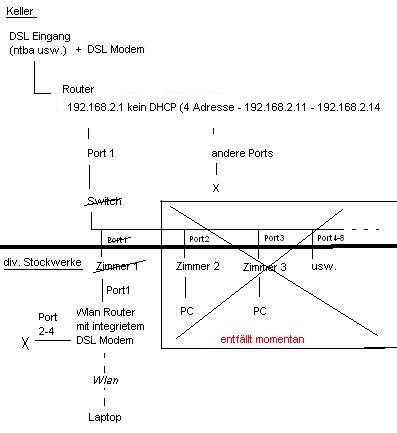

sorry wegen dem doppelpost aber ich mach das jetzt der übersicht wegen:
bitte dars...."zeichne" uns mal deine verkabelung auf. bestimme dabei extakt die ports und die ip addys die du verwendet hast. sowie nenn bitte nochmal beide router beim namen und sag auch welcher die einwahl übernimmt

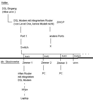

Zeichnung kommt gleich, wenn auch nicht vollständig
so... wie gesagt ich kann nicht alle Daten auflisten, es sind aber alle Geräte drauf

so nachdem ich meinen schwiegervater überzeugen konnte, dass ich das nicht mal eben heute noch hinbekomme, hab ich den wlan router mitgenommen.
ich kann ihn also bei mir ausprobieren.
habe fast die selbe konfiguration wie er, nur ohne switch.
habe dafür meine zeichnung der konfiguration nochmals angepasst.
