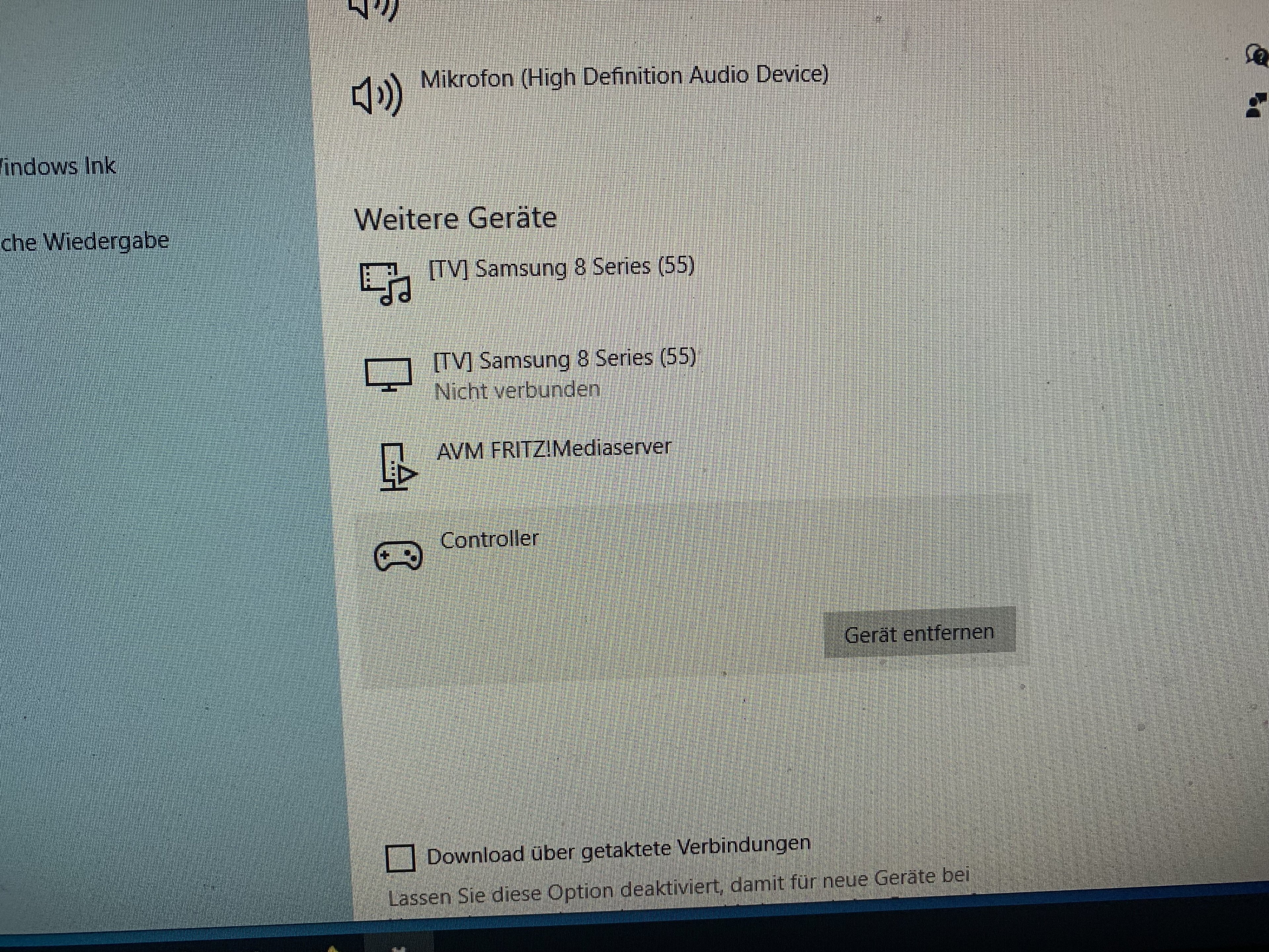

hier sehe ich garkein symbol das bluethooth eingeschaltet ist auf dem 2ten bild

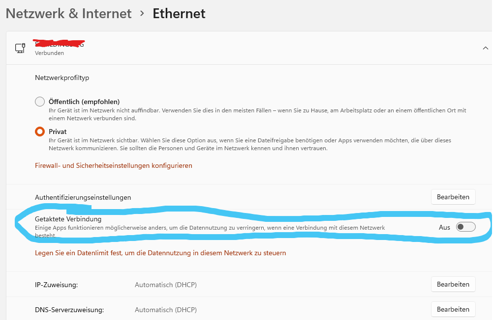

Offensichtlich werden keine Treiber für das Gerät (und andere) eingerichtet/heruntergeladen, weil du eine getaktete Verbindung eingerichtet hast bzw. nutzt.

Wie kann ich das ändern
Mein alter Xbox 360 Controller mit USB-Anschlussdongle wird unter "weitere Geräte" angezeigt, im Screenshot sieht man nur die Überschrift, aber nicht, welche weiteren Geräte angeschlossen sind.

Unter Einstellungen /Netzwerk und Internet dann dort unter Eigenschaften des aktiven Netzwerks (Lan Anschluss) da ist ein Schalter für getaktete Verbindungen.
Ok ich hab es ausgemacht

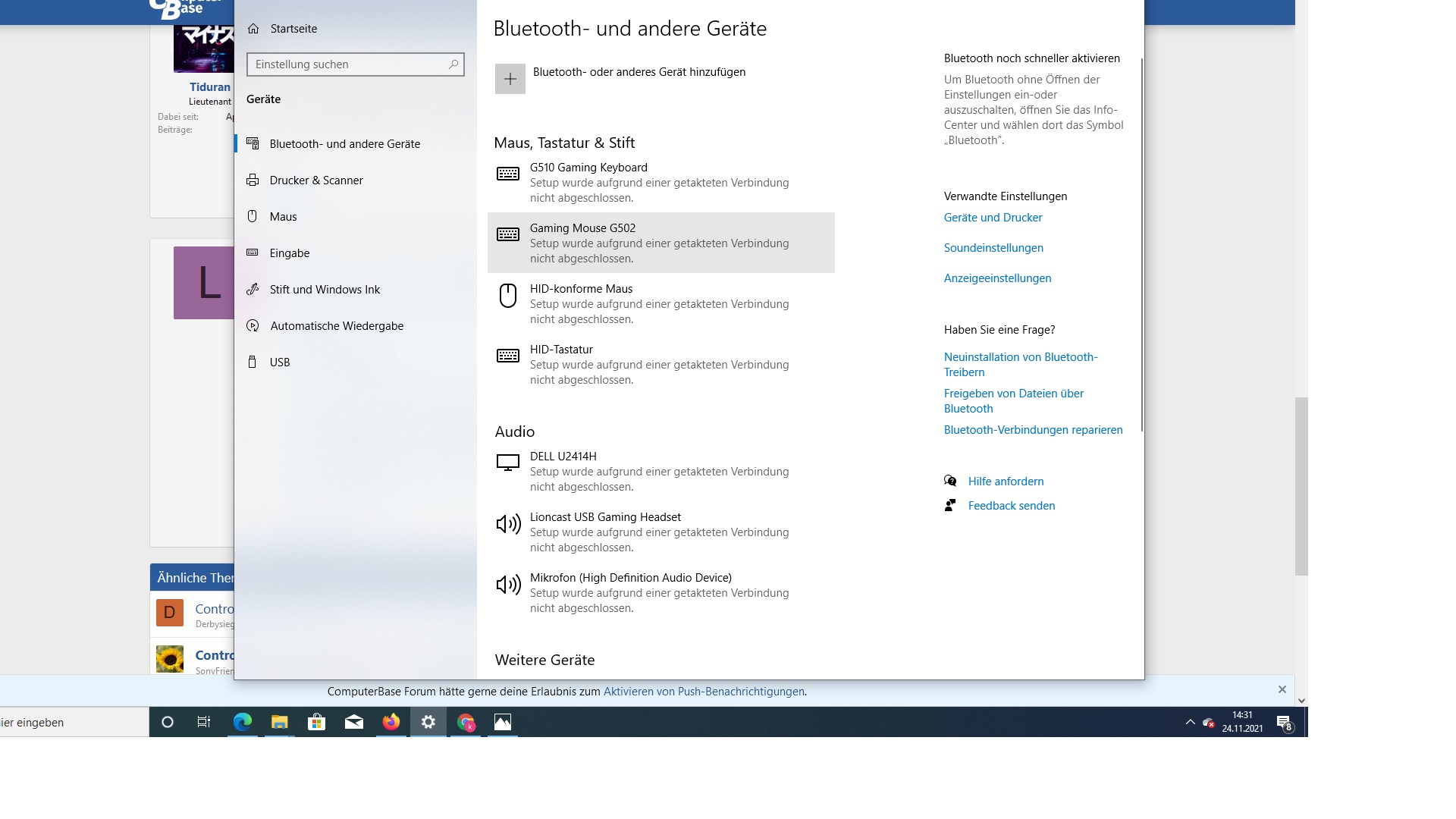

Bei mir sieht das unter Einstellung / Bluetooth und Geräte -> Weitere Geräte (also in deinem Screenshot weiter unten) so aus :
