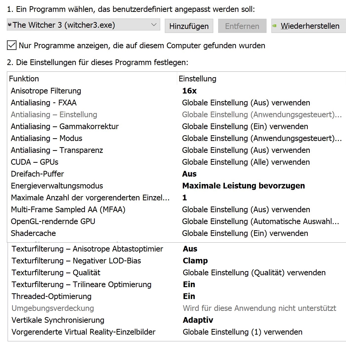

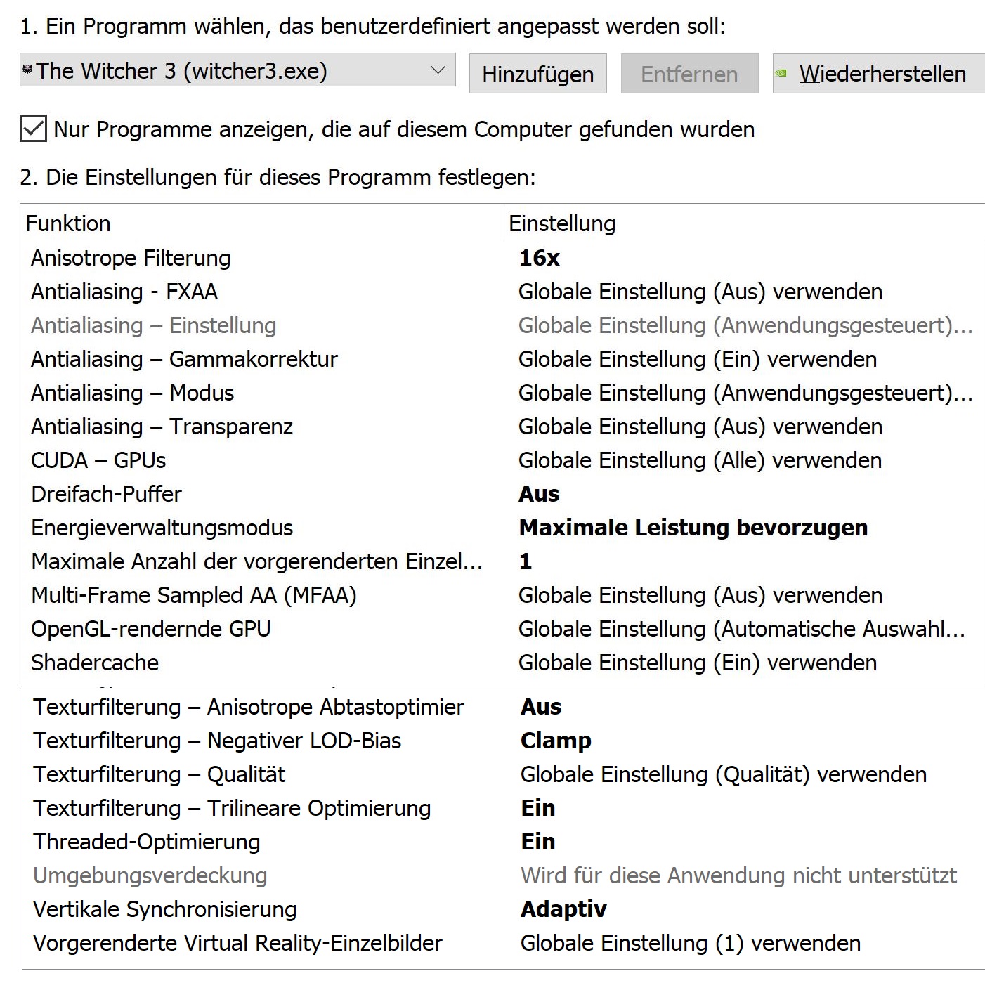

VSYNC direkt über Nvidia Systemsteuerung ist auf "Adaptiv" -> Siehe Screenshot.

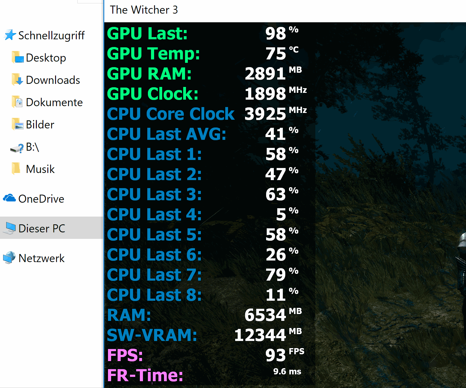

MSI Afterburner Interpretation:
Was mir beim Mitschnitt der Daten über Afterburner aufgefallen ist, in dem Moment wo die Frames runtergehen, ist die Grafikkarte angeblich nur noch 6 % Gefordert und ein Kern der CPU läuft auf 100%. Kann das eventuell die Ursache sein?
Anbei findet ihr einen Screenshot aus meiner Nvidia Systemsteuerung sowie aus dem Mitschnitt von MSI Afterburner:

Hast du Mal mit dem Mai afterburner über das OSD die Auslastungen im spielt anzeigen lassen? Vielleicht fällt dir ja da etwas außergewöhnlich auf

Ja klar, doch so schnell kann ich bei 8 Kernen leider nicht gucken, daher zeichne ich das im Hintergrund über MSI Afterburner auf, also nur die Werte nicht die Spiele Session an sich... Das außergewöhnliche war eben GPU 6 % Auslastung, Kern Nr. 8 100% Auslastung.

Du weißt ja nicht was beim V-Sync im Hintergrund passiert. Auch beim adaptivem V-Sync von NVDIA nicht. Was sicher ist: bei der Framerate werden CPU und GPU nicht auf maximalem Level gefordert. Wenn sich beide Komponenten auf einer Spannung einpendeln und dann in diesen kurzen Momenten die du beschreibst vielleicht nicht die nötige Spannung für das, in diesem Moment, notwendige Power Target haben, dann ist der Wechsel auf die nötige Spannung möglicherweise genau diesen kurzen Moment zu langsam um die nötige Leistung zu liefern.
Ich hatte zumindest ein ähnliches Verhalten bei GTA V und ich konnte es nur beheben indem ich V-Sync deaktiviert habe.

Redest du da von dem VSYNC im Spiel oder per Nvidia? Trat das bei beiden VSYNC Optionen auf? Ich weiß das diese Option bei GTA komplett zerschossen ist... Zumindest habe ich das mal gelesen...
Sowohl als auch. Bei dem GTA V-Sync allerdings deutlich schlimmer.

So sieht das im Graka Limit bei Intel aus.
Ohne VSync
Du meinst das der ständig bei 4,4 GHZ läuft? Eben ohne diese Schwankungen?
UPDATE:
So hab nun Vysnc im Spiel und im Control Panel ausgeschaltet und habe immer noch diese Schwankungen, anbei ein kleines GIF, hoffe man sieht da was:
