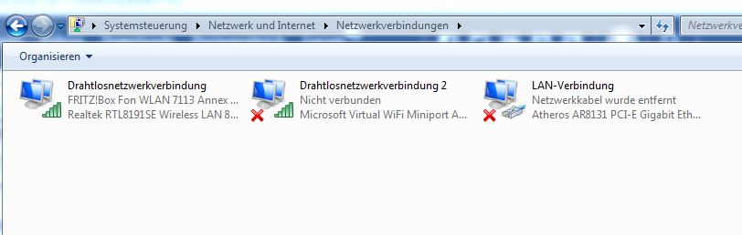

Im Anhang ein Screenshot von zwei? Drahtlosnetzwerken. Leider habe ich keine Ahnung warum hier zwei angeführt sind und ob beide vorher auch schon vorhanden waren....

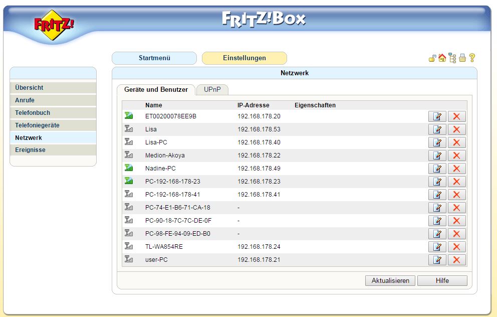

Den Verstärker mal abgesteckt und das WLAN neu verbunden, wenn nur die Box aktiv ist? Ist DHCP an der Fritzbox auch wirklich aktiv? Werden die Netzwerkgeräte im Menü der Fritzbox angezeigt?

Lösch die zweite Drahtlosnetzwerkverbindung mal.

Ob Netzwerkgeräte im Menü der FritBox angezeigt werden kann ich wo feststellen? Habe einen Screenshot von der FritzBox-Oberfläche angefügt...sollte hier der WLAN Adapter dabei sein? Hier scheint er nämlich nicht auf.

Die zweite Drahtlosnetzwerkverbindung kann ich nur deaktivieren, nicht löschen.

1. von der 2. Verbindung, dem sog. virtuellen Adapter, lass die finger.

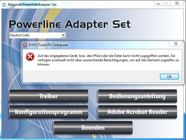

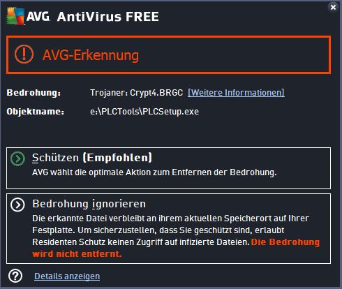

Habe nun die CD gefunden und ein versucht zu starten...zuerst wird mir eine Meldung von AVG ausgegeben und wenn ich diese ignoriere eine zweite Fehlermeldung...beide im Anhang. Habe das Setup der CD auch als Administrator ausgeführt. =(

naja die erste Meldung ist halt von deinem Antiviren Programm,das kann man ja kurz deaktivieren.Warscheinlich hält es die Exe für einen Virus.Wenn das die originale CD ist würde ich mir da aber keine sorgen machen.
Würde es nochmal probieren ohne Antiviren Programm und als ADmin.

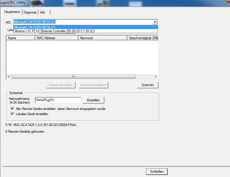

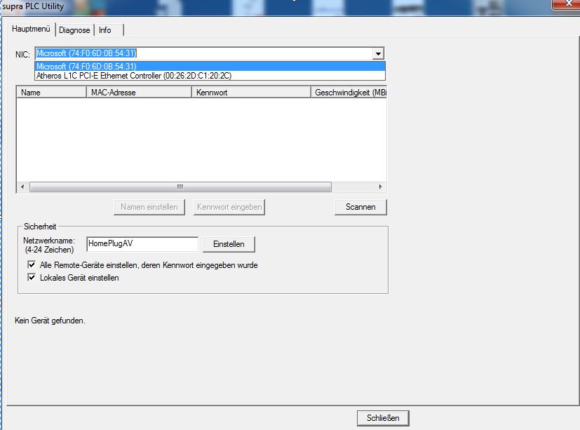

Also das mit der CD hat nun funktioniert und ich habe die Software ausgeführt und gestartet. Jedoch habe ich keine Ahnung was ich nun hier einstellen bzw. tun soll...Habe 2 Screenshots hinzugefügt...der supratoolFritzbox ist jener, wenn ich mit der FritzBox, also mit funktionierender WLAN-Verbindung, verbunden bin. supratool ist jener Screenshot wenn ich mich mit dem WLAN-Adapter verbinden will....
Hab nun anhand der Bedienungsanleitung die Kontrolleuchten überprüft: bei dem Adapter, welcher mit LAN-Kabel an der FritzBox angeschlossen ist, leuchtet das Licht LAN-Verbindung erkannt, aber das Licht in der Mitte ist aus, also "keine Netzwerkverbindung erkannt"...
LG Marco
Mit dem PLC Finder kann ich auch keinen WiFI-Adapter finden....habe alle Schritte der Bedienungsanleitungen befolgt. =( Kann es sein, dass die Firewall oder Router k.A...das Netzwerk des Adapter blockiert hat, wie mein Kumpel mit dem Iphone eingestiegen ist und ich desewegen nicht mehr zugreifen kann?

5. Unter Gerätekonfiguration können die Netzwerkeinstellungen vorgenommen werden.
Ist DHCP eingestellt (empfohlen), so erhält der Powerline WLAN-Adapter automatisch eine
Netzwerkadresse zugeteilt.
Hast du diesen Punkt in der Software mal ausprobiert?
Warscheinlich braucht der Wlan-Adapter auch eine zugewiesene IP die bekommt er entweder Automatisch o. man weist ihm eine feste zu.
