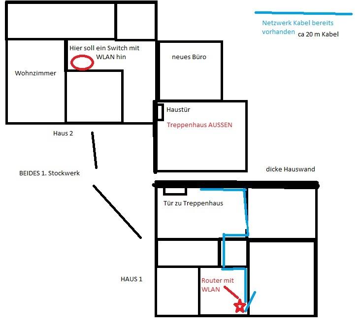

ich möchte mein bestehendes LAN/Wlan von einem in das nächste Haus erweitern.
Die beiden Häuser sind unmittelbar nebeneinander, aber es bestehen 2 abgetrennte Wohnungen, getrennt von einem außen liegenden Treppenhaus.
In Haus 1 steht der Router und ein Teil des Hauses ist auch schon mit einem Netzwerkkabel erschlossen. Wlan empfang besteht ebenfalls durch den guten Router überall im Haus, das Signal reicht aber nicht über die Außenwand hinaus.
In Haus 2 soll jetzt ins Zentrum ein Switch (oder was anderes) an dem man sich mit Kabel/Wlan anknüpfen kann.
Ich weiss jetzt nicht was sinnvoller ist, ob ich ein Kabel verlegen soll, oder ob man das Problem auch mit Wlan Repeatern lösen könnte.
Ich habe mal eine Skizze vom Haus gemacht, den Router und das bestehende Kabel eingezeichnet.
Vielleicht hat ja jemand einen guten Tipp!
Grüße ctd :)

Gerade bei WLAN ist so etwas schwierig von der Ferne zu sagen. Da gibt es ganz verschiedene Wandtypen und unterschiedliche Materialien wie Glas usw zwischen dem Access Point und den Clients.
Das beste wäre sicherlich, wenn du ein Kabel vom Router zum zweiten Haus legen würdest und dort deinen Switch mit einem Access Point anschließt.
Wieviele Meter wäre das Kabel lang? 100m sind das Maximum ohne einen Switch dazwischen.
Generell wäre es über mehrere Hops und Access Points natürlich per bridge Funktion machbar, die Performance wäre aber natürlich stark von den verwendeten Access Points Stichwort "Dual Radio" und der Signalstärke abhängig.

Erstmal vielen dank für die hilfreichen Antworten.
Da Haus 2 momentan komplett renoviert wird, kann ich sicherlich ein Kabel verlegen. Das werde ich jetzt auch tun, ich dachte nur das es vielleicht eine andere Alternative gibt, die ich noch nicht kenne und die einfacher ist :P
Vom Router zum Zentrum von Haus 2 sind es vielleicht 50 m. Was brauche ich da genau um von dort vielleicht ein weiteres Kabel zum Büro zu verlegen und um von dort Wlan im Haus verfügbar zu machen? Einen Media Konverter auf LWL Basis? Was genau ist das?
Reicht da nicht eine Art Switch mit Wlan Funktion oder gibt es sowas nicht? Ich suche sicherlich die günstiges Variante :D
Meint Ihr es wäre eventuell sinnvoller den Router ins Büro zu platzieren und von dort mit Wlan weiter zu gehen? Ich habe nur Angst das es am anderen Ende des Hauses dann nicht mehr funktioniert... z.B. im Wohnzimmer, siehe linkes Zimmer neben Zentrum im Haus 2.

Eine Art Switch mit Wlan Funktion ist ein Access Point (AP), du kannst aber besser einen zweiten Router dafür nehmen, den du zu einem AP umfunktionierst. Dieser sollte natürlich gute, abnehmbare externe Antennen haben.
