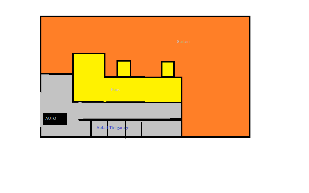

Hier ine Scizze vom Haus, das Auto ist ist da um die Außmaße besser Abschätzen zu können.
Alles was farbig ist, also nicht grau, sollte mit dem Wlan netz abgedeckt werden.
Hier noch eine Scizze, nr. 1 zeigt wo der Router momentan steht, nr 2 wo er auch stehen kann, es ändert sich aber eig. nur soweit etwas, dass eben bei 1 das obergeschoss besseren Epmfang hat und bei 2 das untergeschoss.

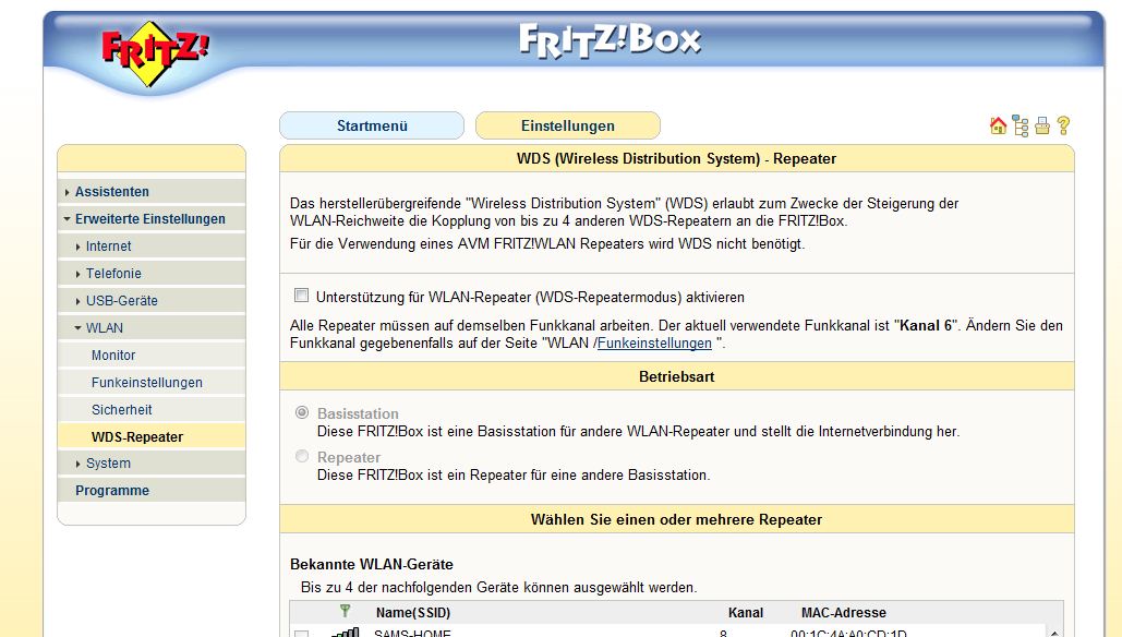

du kannst den alten router als repeater verwenden, kannst ja jetzt schon mal in den optionen deines routers gucken, sollte dort eigentlich drinne stehen, sofern er es unterstüzt.
Müsste irgendwo unter Netzwerk stehen, oder eher bei Wlan. Bei mir sieht das so aus:

- was sind das für Vierecke in der zweiten Skizze?
Am Router ist eine ganz normale Netgear Antenne, auf die ich dieses Styropor zeug aufgebaut habe, was aber nix bringt.
Das haus ist ganz neu, die mariuen sind normal dick, ich denk makl so 20-30 cm
Diese Quadrate sind Fenster. :)
Achso, Skizze2 ist ein Blick von der Seite... ^^
