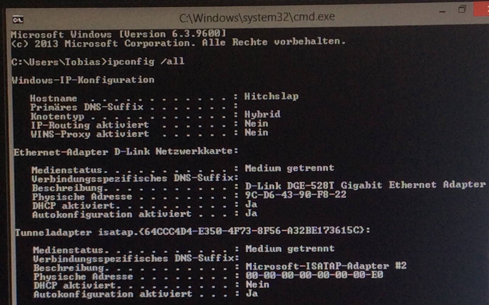

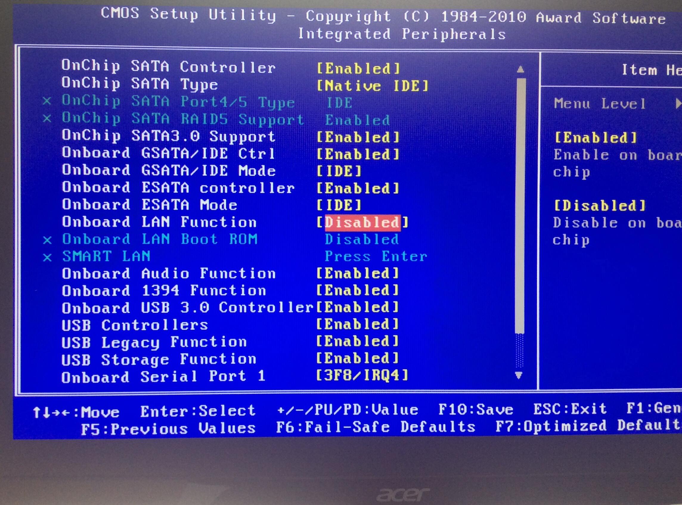

Ich hab's nun im BIOS umgestellt und nochmal ipconfig gemacht, siehe Bilder.
Ein defektes Kabel konnte ich doch weiter oben schon ausschließen, am Laptop geht das Kabel ja auch.
WLAN konnte ich nicht ausstellen, finde ich nicht. Die Anleitung mit "LAN bevorzugen" führt auch zu nix, da WLAN am Ende nicht aufgeführt wird (hat die Karte überhaupt WLAN?)

Vorhin hatte ich einmal an ein Bios-Update gedacht, aber denke ich nicht mehr, dass es helfen würde.

tja zu dem Bild, anscheinend kann die DLINK Netzwerkkarte keine IP automatisch vom Router beziehen
eingestellt ist es denk richtig,
"Medium getrennt" klingt aber nicht gut
eventuell in den Eigenschaften der Netzwerkkarte noch auf 100 Mbit stellen falls der Router kein GiBit-Switch ist
eventuell blockt noch ne Firewall?
