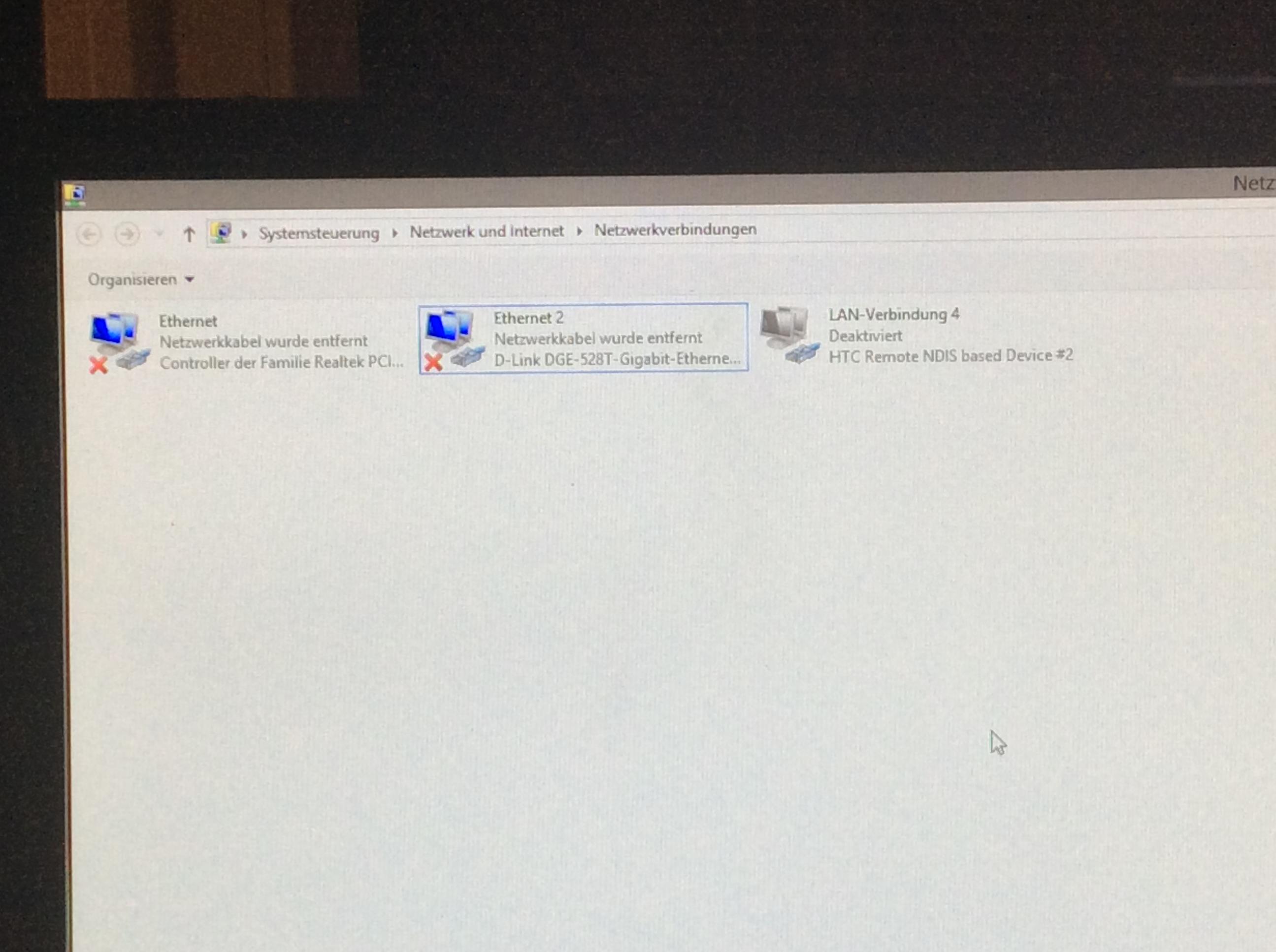

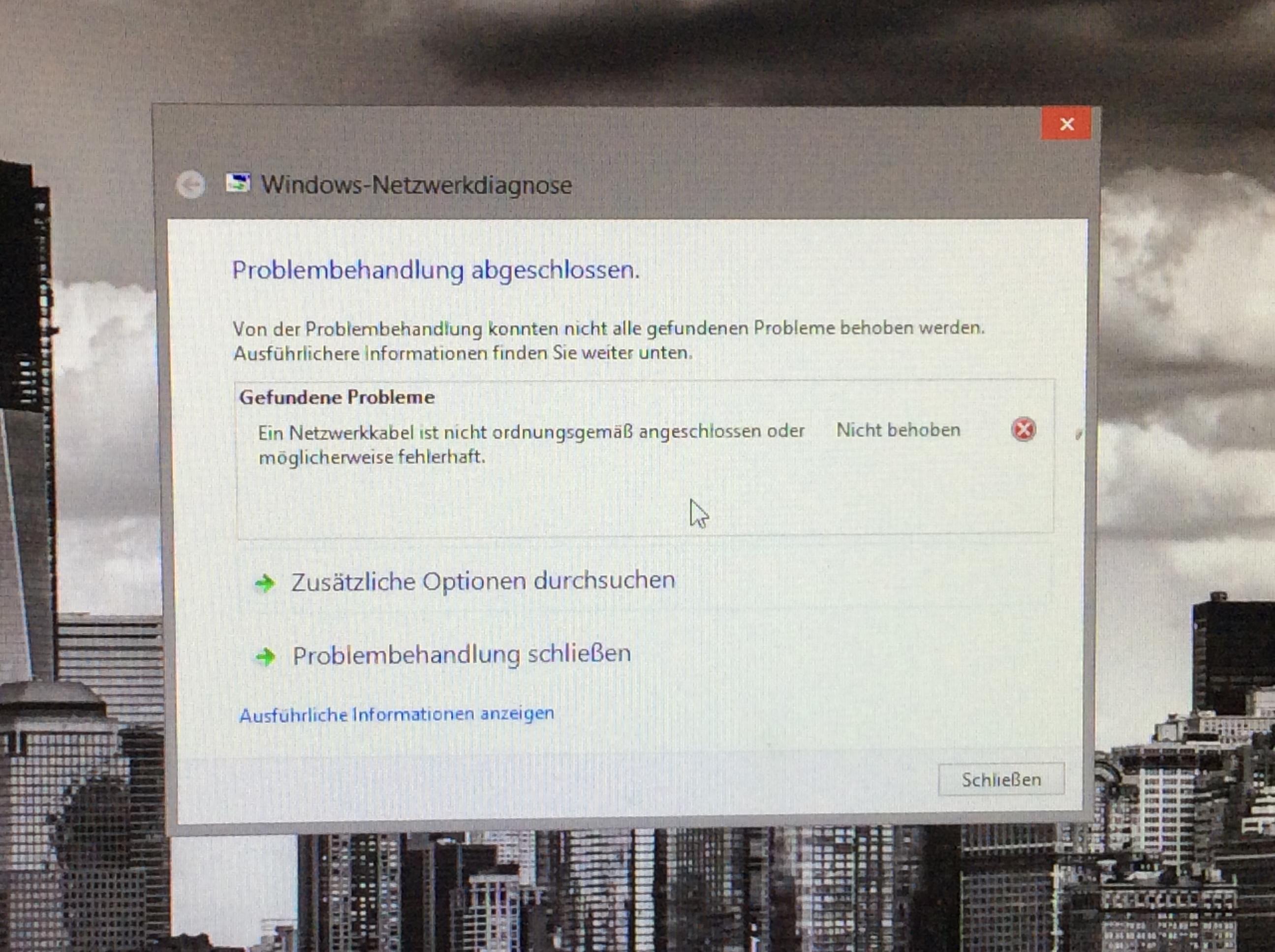

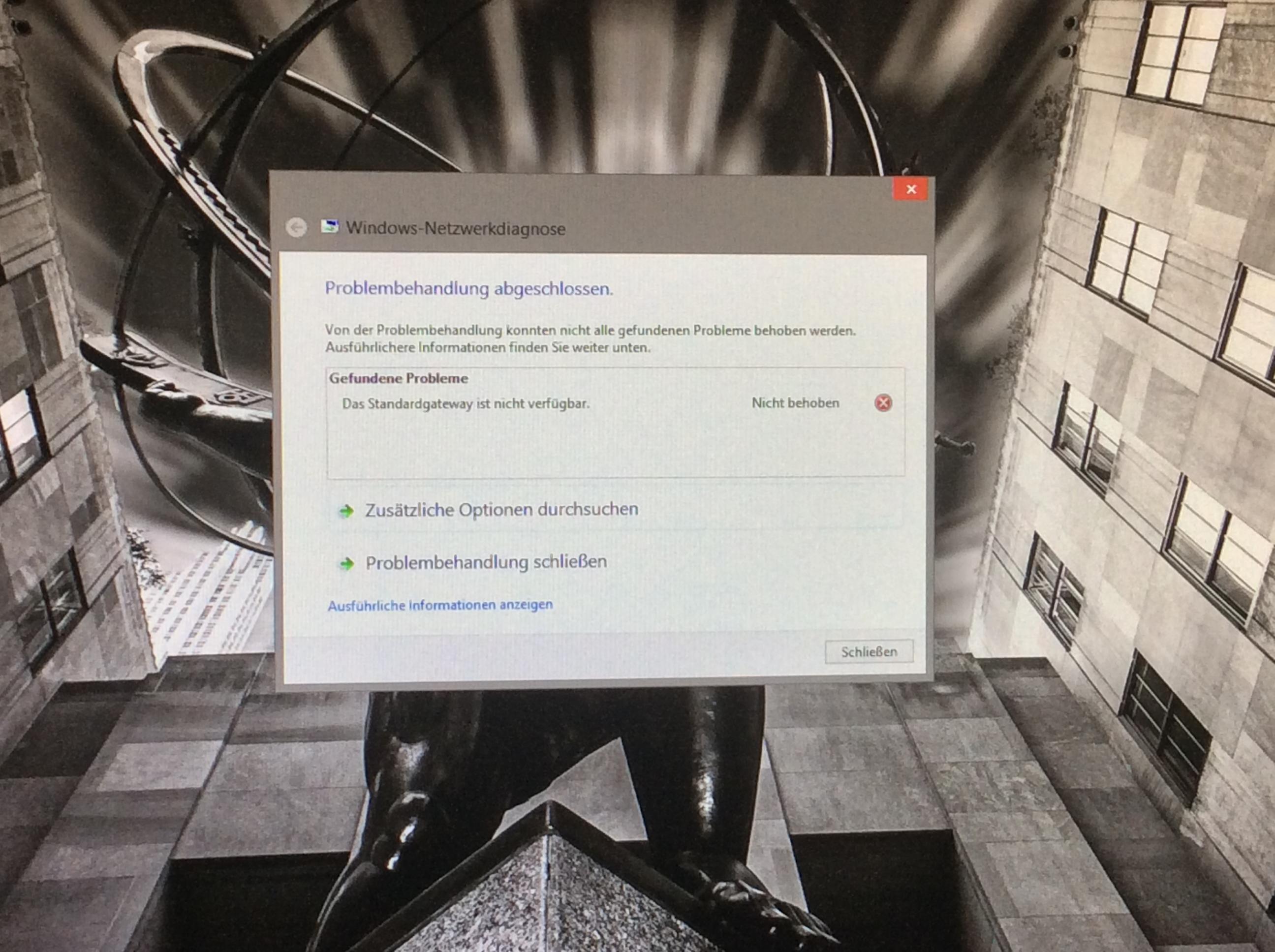

ich wohne in einer 3er WG und habe meinen PC per Kabel an den Router angeschlossen, da der O2 Router nicht wirklich bis in mein Zimmer sendet. Das hat auch stets wunderbar funktioniert, bis es vor ein paar Wochen nicht mehr ging. Weder in meinem Windows 8.1 noch in Ubuntu. Viren oder ähnliches habe ich nicht gefunden.
Seitdem habe ich ein zweites LAN Kabel gekauft und getestet, es ging immer noch nicht. Ich habe einen Laptop geliehen, Kabel angeschlossen, es funktioniert! Also zurück zum PC: habe eine D-Link DGE 528T gekauft und die Kabel jeweils dort angeschlossen: keine Veränderung. Verschiedene Ethernet Anschlüsse am Router probiert: keine Veränderung.
Jetzt weiß ich nicht mehr weiter. Es kann doch eigentlich nur noch am Treiber liegen oder? Aber warum geht dann die nagelneue Karte mit aktuellem Treiber genau so wenig? Warum geht der Laptop aber nicht der PC?

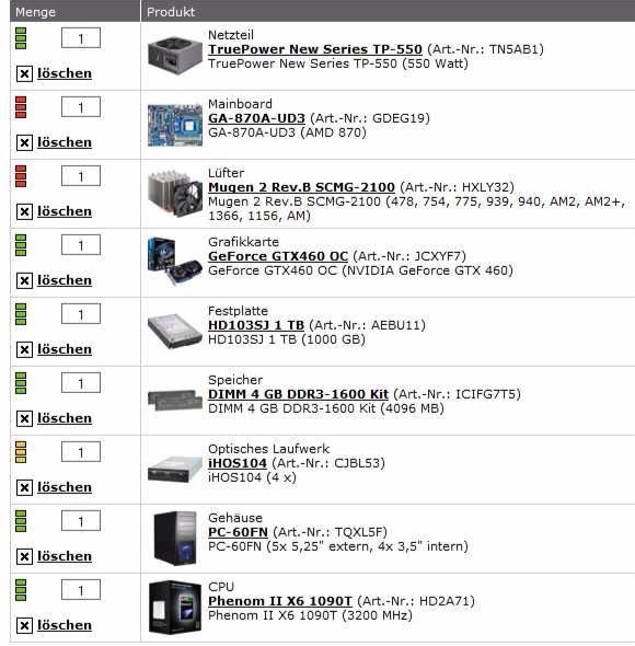

Ich hänge ein paar Bilder an und hoffe sehr, dass jemand weiter weiß.
Wenn es so ist, würde ich auf einen Hardwaredefekt des LAN-Chips tippen.
Kannst du eine andere Karte einbauen?

Habe ich doch mit der D-Link DGE 528T. Oder versteh ich dich falsch?

Spaßeshalber kannst du ja noch mal statt des Routers dein Laptop mit dem PC verbinden, einfach nur mal um den Kreuztest komplett zu machen. Wenn sich da auch nichts regt, weder in Windows noch Ubuntu, dann wird die NIC defekt sein.

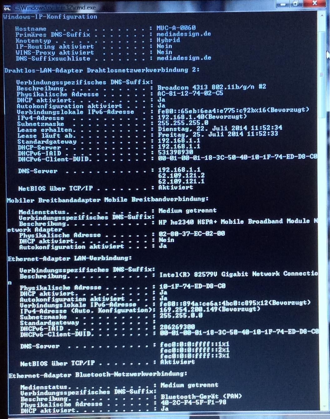

kann ich mir auch nicht vorstellen, verbinde doch mal dein Notebook direkt mit deinem PC, verändert sich der Status "Netzwerkkabel wurde entfernt" ?
Ja zu "Nicht identifiziertes Netzwerk". Was bedeutet das nun?

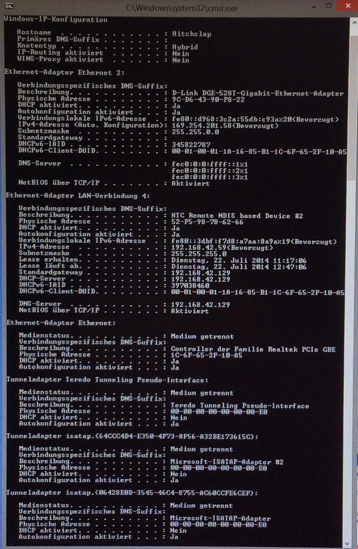

kannst ja auf deinem Notebook und PC jeweils ipconfig /all eingeben , wenn dein PC z.b. die IP 169.254.xxx.xxx hat und dein Notebook auch 169.254.xxx.xxx, versuchst mal von deinem Notebook aus ping 169.254.xxx.xxx <---- ip von deinem PC
und, Ergebnis?
Ich habs mal abfotografiert. "Hitchslap" ist der PC.
Wie genau muss ich das mit dem Ping jetzt machen?

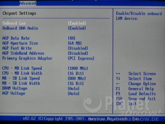

den ONBOARD setzt du auf AUTOMATISCH IP beziehen
dann Neustart
dann noch mal runterfahren und im BIOS den ONBOARD deaktivieren
dann hängst die DLINK Netzkarte an den Router und startest den PC neu
dann machst du nochmal ipconfig /all und machst n Bild
p.s. das WLAN (Broadcom) könnte noch stören das könntest probehalber mal auch deaktivieren
pps. es könnte auch sein das WIN das WLAN bevorzugt, dann muss man eben LAN bevorzugen einstellen
am besten immer Neustart machen bei Netzwerkänderungen wenn mal was nicht gleich klappt

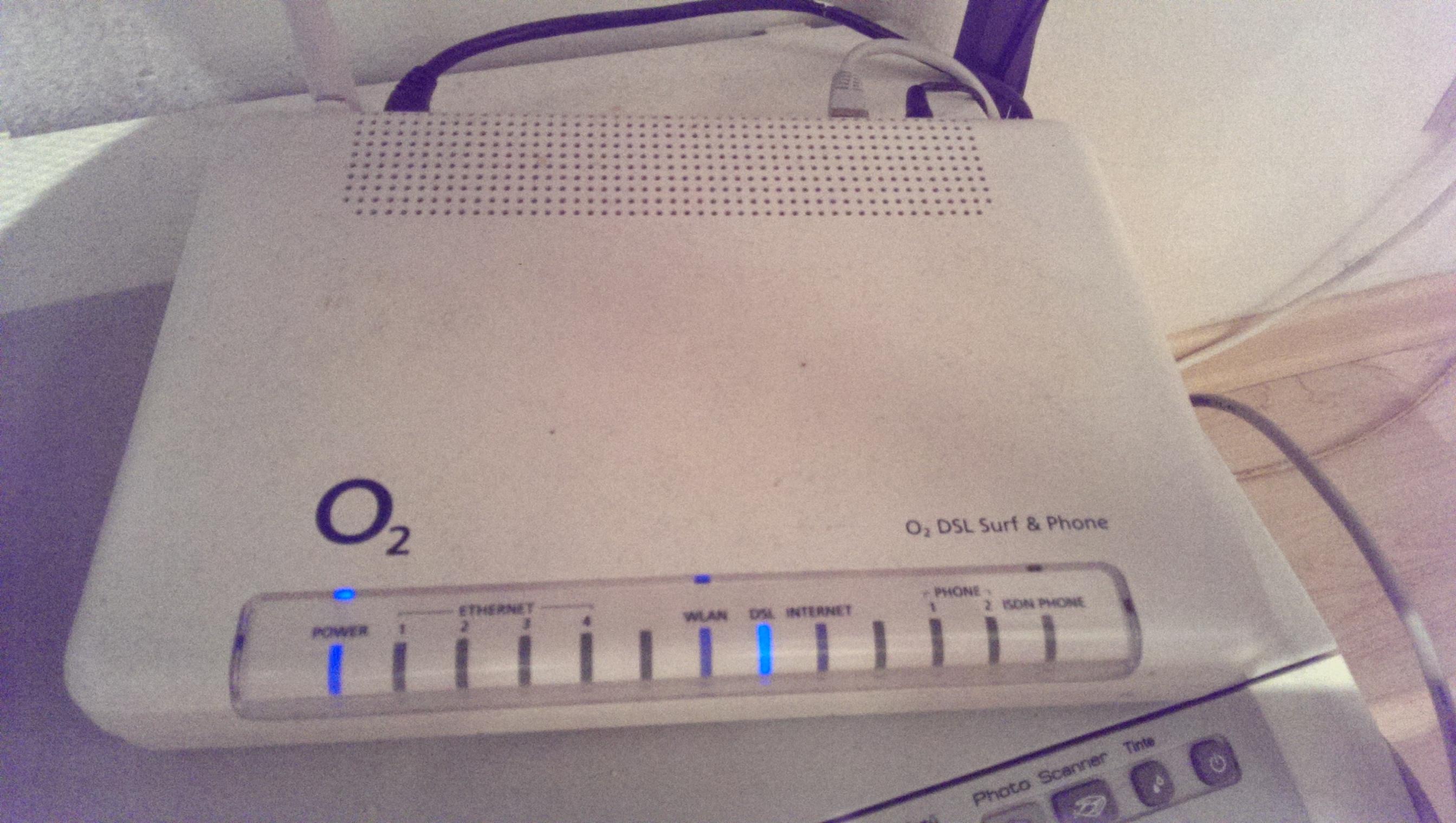

Ich würde eher auf einen Defekt des O2 Routers tippen. Hatte bis vor kurzem die gleichen Probleme mit dem Teil. Der Zyxel hatte keinen Kontakt mehr an den LAN-Buchsen 1 bis 3. Einfach tot. Nur LAN 4 funktionierte noch. Irgendwann gab es dann auch noch massive Wlan-Probleme, so dass am Ende der ganze Kasten nur noch ein Fall für die Mülltonne war.
Am Laptop geht aber alles, hatte vorher auch auf den Router getippt

Punkt 4: Sollte klar sein - Karte rein und dann nochmals mittels cmd - die Adressangeben posten wie im Post # 14.
Zum Thema LAN bevorzugt: http://www.pcwelt.de/tipps/Prioritaet_der_LAN-Adapter_korrigieren-Windows_Tipps___Tricks-7335829.html
Sowohl Onboard als auch D-Link beziehen die IP-Adresse aber schon automatisch. Soll ab Punkt 3 es trotzdem probieren?
