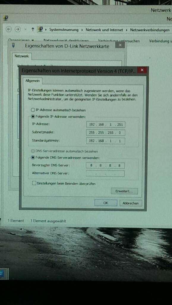

vergib ne feste IP (aber nur zum testen, danach wieder auf automatisch) auf der D-link (IPv4)
so wie bei Bild3 rechts unten von meinem link
und zwar
IP 192.168.1.251
SUB 255.255.255.0
Gateway 192.168.1.1
DNS 8.8.8.8

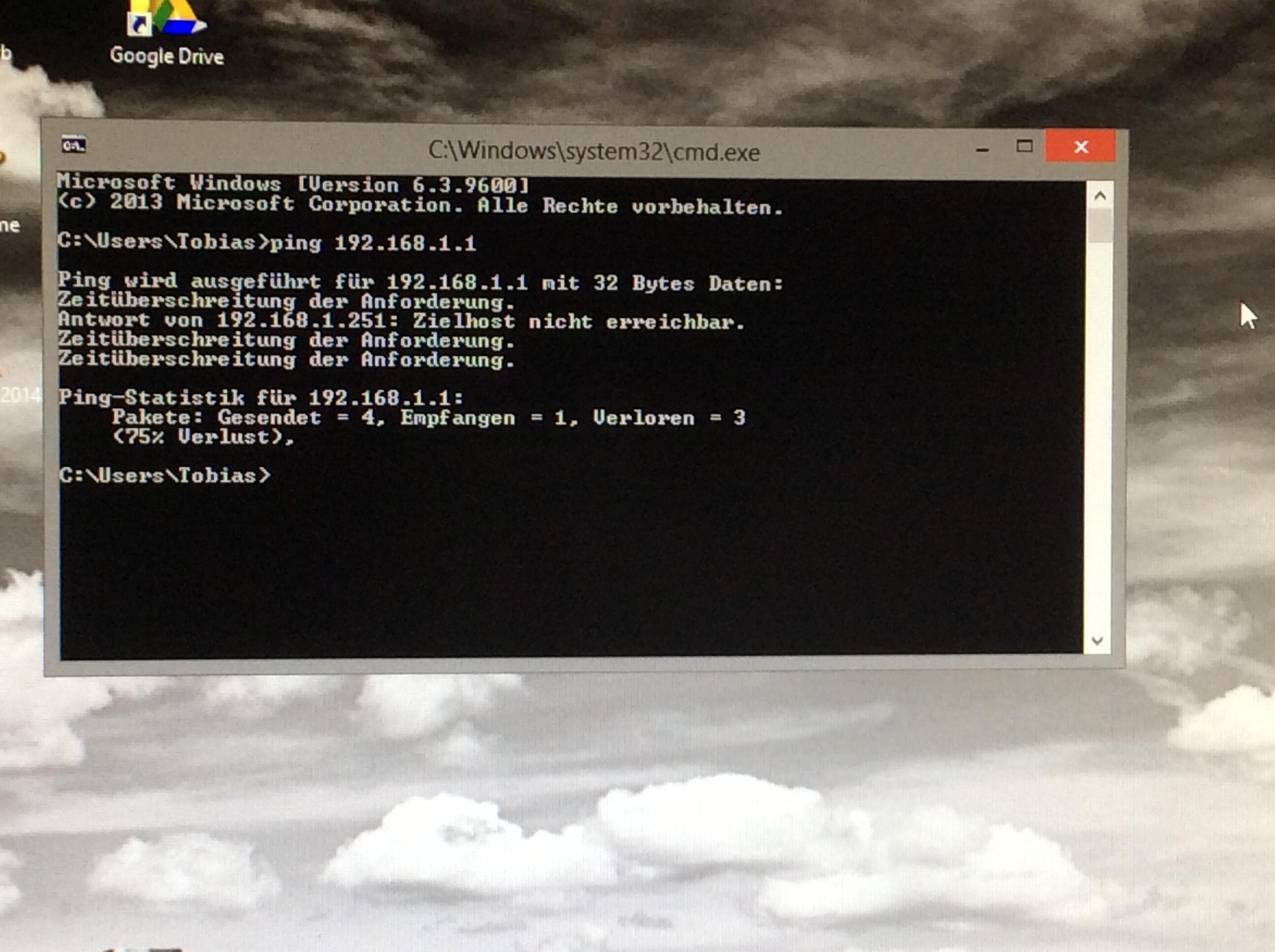

ping 192.168.1.1
muss gehen

Wenn ich es am Laptop anschließe blinkt die Ethernet LED am Router und ich hab Internet. Ja ich nutze den Ethernet Anschluss am Router, funktionieren auch alle am Laptop
Hier das Ergebnis vom Ping
hm. naja dann kannst auch gleich wieder auf IP automatisch zurückstellen
