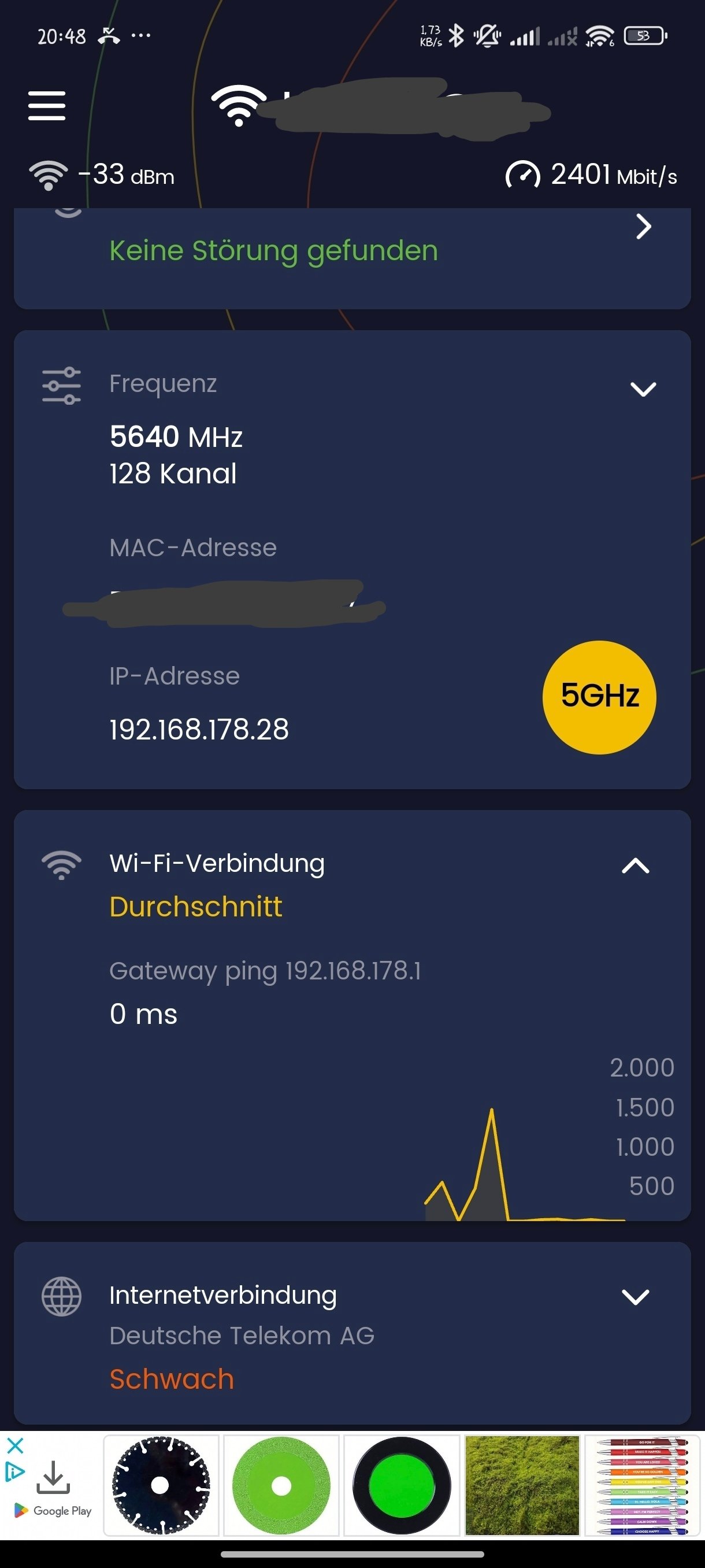

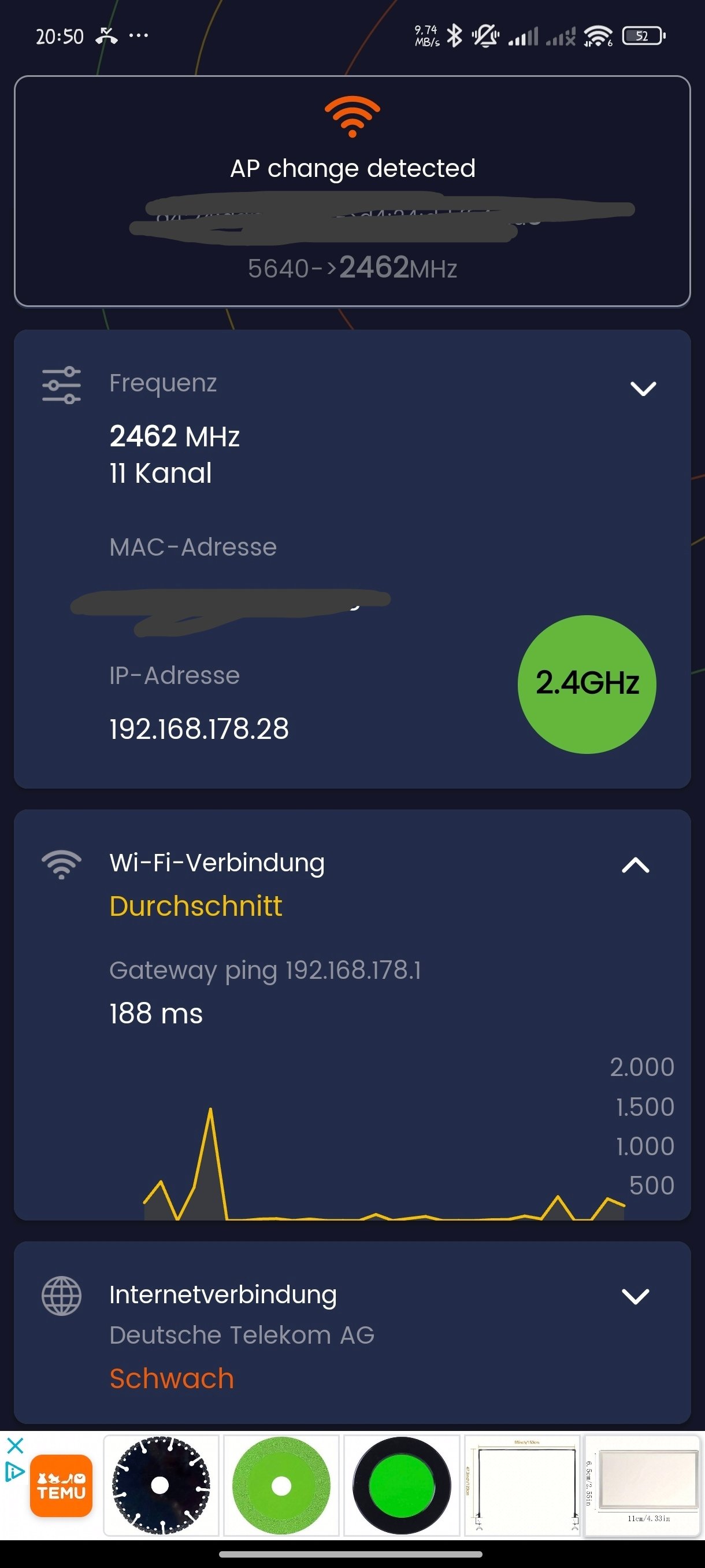

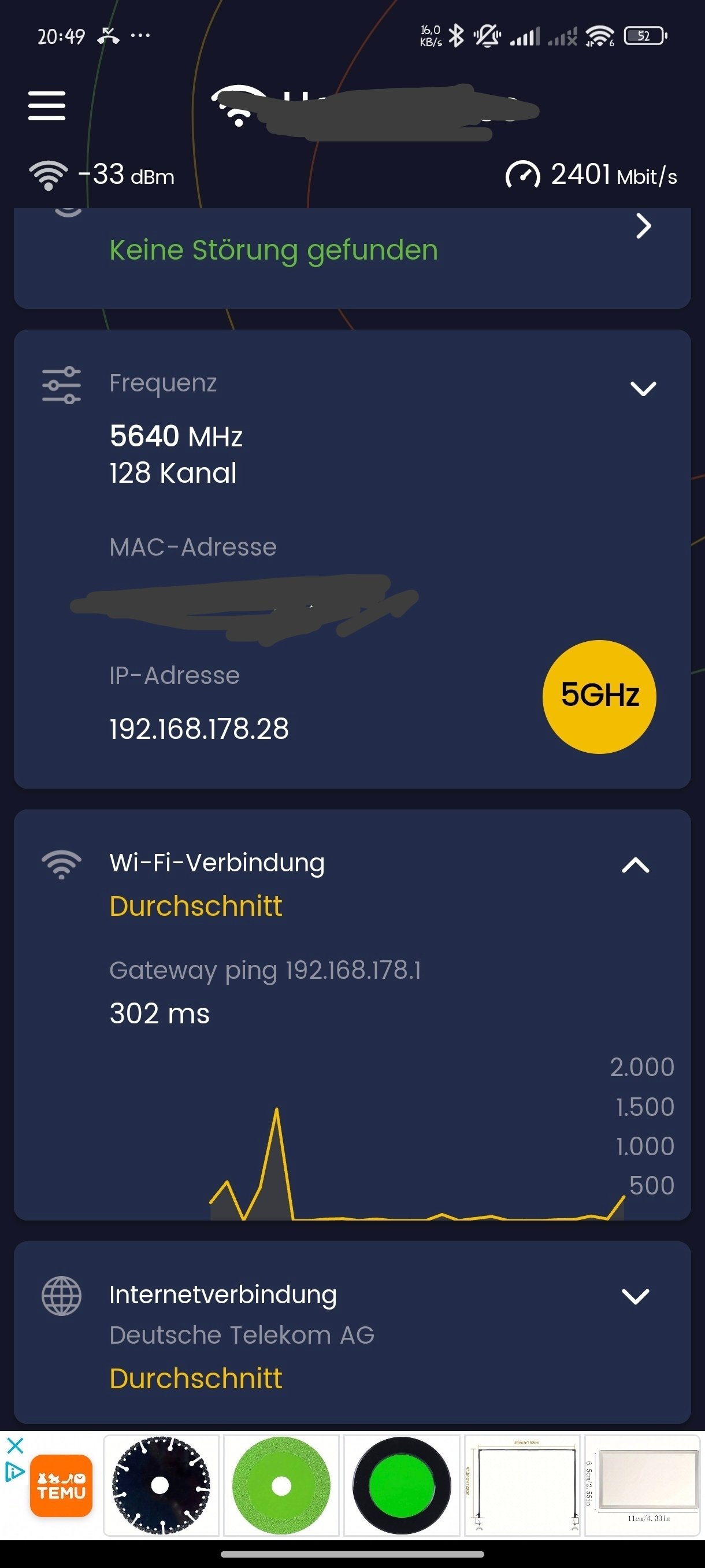

ich habe seit geraumer Zeit folgendes Problem, mein Smartphone ein Poco F6 verbunden mit einer Fritzbox 5590 hat massive Probleme mit dem WLAN.
Mein Smartphone wechselt in einer Tour zwischen 5 GHz und 2,4 GHz, dadurch wird natürlich immer wieder kurz die Verbindung unterbrochen und die Latenzen gehen rauf. Ich hab das ganze vorhin mal mit der App WiFi Heatmap und 2 anderen Smartphones getestet. Während das Poco X6 Pro und das Poco C65 permanent im 5 GHz Netz bleiben und eine Latenz von 5 bis 40ms haben, bleibt mein Gerät 5 bis 60 Sekunden in einem der beiden Netze und hat aber Latenzen zwischen 5 bis 2000ms und immer wieder steht dort auch 0ms was technisch unmöglich ist.

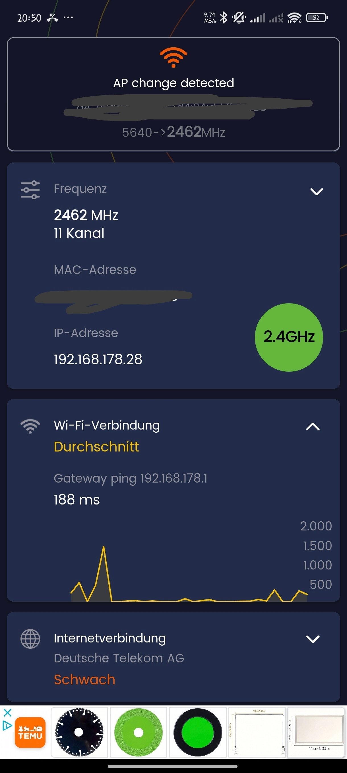

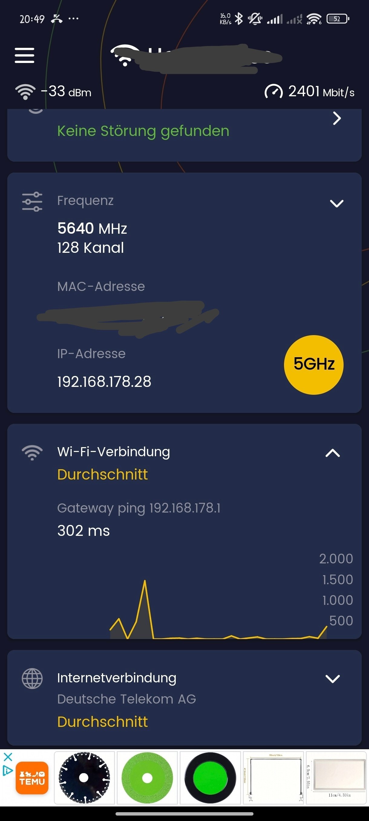

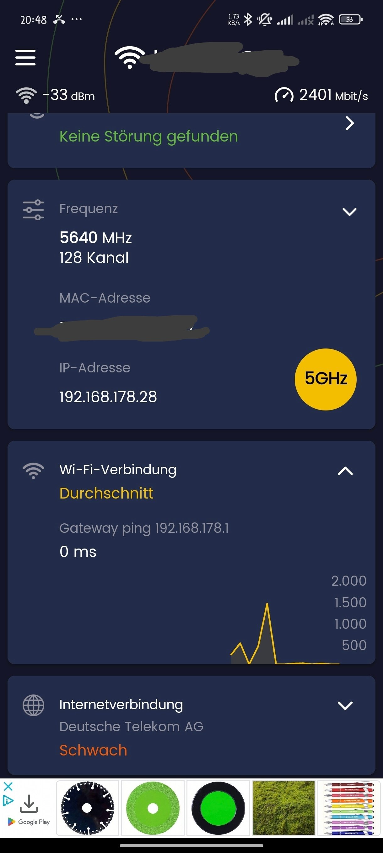

@mfgchen So gleich probiert und hat leider keinen Unterschied gebracht, ich hab mal kurz dazu die App laufen lassen und das Verhalten des Geräts etwas nachgehalten.

Zu den Verbindungsabbrüchen, das 5GHz-Netz funkt im selben Bereich wie Flugradare, wenn der AP ein solches Signal erkennt, kappt es die Verbindung und wechselt auf 2,4GHz (oder auf ein anderes 5GHz-Band, aber wenn man viele Nachbarn hat, ist das auch eher Sülze). Da kann das Handy nichts zu, und der User kann nichts gegen tun. Ich glaube WiFi6 funkt komplett auf anderen Bändern.
