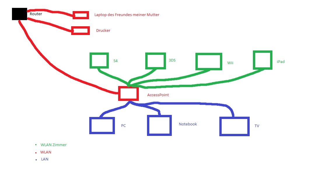

nwdoku.jpg das habe ich vor zu machen die grüne Linie ist mein Devolo AP
Nochmal.
1. Der Router links oben in schwarz spinnt und soll ersetzt werden?
2. Zusätzlich möchtest du vom Router eine Verbindung in dein Zimmer, wo sämtliche Geräte im Zimmer dran sollen, da es zum Router zu weit ist?
In deinem Bild ist zwischen Router und AP eine rote Linie, die WLAN sein soll? Du möchtest also eine WLAN-Verbindung vom Router in dein Zimmer und dort neu verteilen? Das macht kein AP, sondern eine Bridge. Manche APs kann man in den Bridge-Modus versetzen. Besser wäre es, wenn du vom Router in dein Zimmer ein LAN-Kabel legst und dort einen AP anschließt und neu verteilst.

ja dann brauche ich eine bridge weil ich kein kabel legen kann und auch powerline bisher nicht funktioniert mit dem router den ich momentan habe zumindest... vieleicht geht das ja mit dem neuen dann ich weiss es nicht, er bricht mir momentan alle 3-5 minuten die verbindung ab und ich muss beides ausstecken und wieder an
PS: Wenn ich einen Kabel legen könnte würde ich einfach einen Switch daran hängen
Bei einem Switch hätten deine WLAN-Geräte immer noch die Entfernung zum Router. Brauchst du im Zimmer neues eigenes WLAN? Das können nämlich nicht alle Bridges.

ich brauche keinen Access Point denn ich habe ja noch den Devolo (nicht Lenovo) der an den 4ten Port soll, deshalb würde eine Bridge ohne diese funktion auch langen
