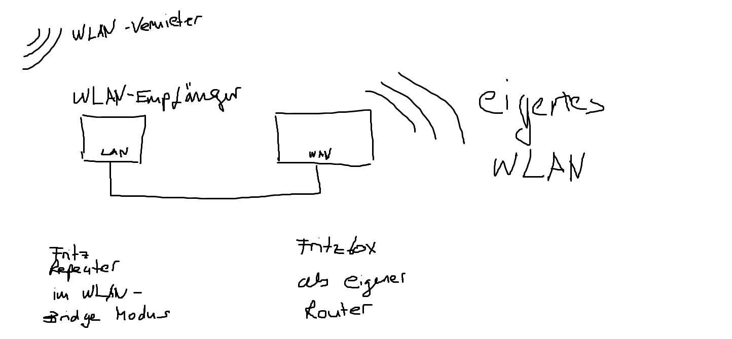

der Administrator meines Netzwerkes möchte von mir die MAC Adressen alle meiner Geräte um sie auf der Fritzbox freizuschalten. Um nicht jedes mal die Aufnahme eines neuen Gerätes beantragen zu müssen, wollte ich fragen ob es einen Repeater oder ähnliches gibt der dessen MAC Adresse ich meinem Vermieter übermitteln kann. Dieser sollte dann mit dem VermieterWLAN verbundne werden und selber eine zweites eigenes WLAN aussenden in dem ich alle meine anderen Geräte anmelden kann.
Gibt es so etwas?
Danke vorab :)

Deswegen wird man um ein zweites Gerät nicht drumherum kommen, das erste als WLAN-Brücke das zweite als WLAN-Router der von der WLAN-Brücke am WAN-Port gespeist wird

so ungefähr müsste das klappen:

Ach, die können ein WLAN empfangen, einen eigenen DHCP, DNS usw. machen und dazu ein neues WLAN aussenden?
