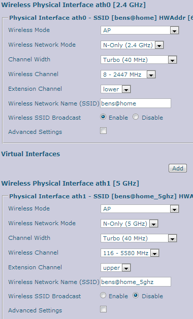

ich habe von UM eine 50Mbit Leitung. Daran angeschlossen ist ein TP LINK WDR4300
System
Router Name DD-WRT
Router Model TPLINK TL-WDR4300 v1
Firmware Version DD-WRT v24-sp2 (03/25/13) std - build 21061
Kernel Version Linux 3.5.7 #6134 Mon Mar 25 07:09:54 CET 2013 mips
Ich fahre zwei WLAN Netze ath0 und ath1. ath0 ist das 2.4ghz netwerk, das andere ist ein 5ghz netzwerk. beide netzwerke haben die konfiguration siehe screen1.
Wenn ich jetzt von meinem Laptop per WLAN beispielsweise eine datei von meinem pc kopieren möchte, der per 1GBIT LAN am router hängt, habe ich eine Übertragungsgeschwindigkeit vom 3MB/s, unabhängig davon ob der lappi mit dem 2,4ghz oder 5ghz nt verbunden ist. ist ein win7 home netwerk.
Was stimmt da nicht?? ich verstehe es nicht. als verschlüsselungsmethode setze ich wpa2 mit AES ein.Signalstärke liegt bei 2-3 balken.

Und welche WLAN Adapter? Wenn der Router proprietäres AC / 750 MBit kann, dann muss da ja nicht auch der / die WLAN Adapter mit spielen. Und Deine DD-WRT Firmware kann auch mit AC / 750 umgehen?

Sie können nur WLAN nach N Standard. Ist nichts mit 750 MBit. 300 / 2 = 150. Abzüglich keine perfekte Verbindung. Dann sind 3 MB / sec nicht so falsch.

Für mehr als 300 MBit brauchst Du auch 3 angeschlossene Antennen. Ich habe auch eine 5300 nachträglich in meinem Clevo eingebaut. Aus Kompatibilitätsgründen. Bekomme aber nur eine G Verbindung hin. Weil im Notebook nur eine Antenne verbaut ist.

Mit 2 Antennen gibt es keine 450 MBit. Nur Max 300 Mbit. 3 MB / sec sind nicht toll für eine 300 MBit Verbindung. Aber nichts ungewöhnliches.

Was sagt denn der TP Link zu der Linkgeschwindigkeit der beiden WLAN Karten?

Meine Vermutung ist ja eher dass die Antennen von Router futsch sind. Das würde auch die schlechte Signalqualitat erklären. Kann ich das irgendwie heraus finden?

nö, nicht die antennen sind futsch, sondern deine umgebung voll mit funkmüll. :D
wechsle mal den wlan kanal. am besten jeden durchtesten. dabei zu achten: lappi in sichtweite (so ca. 2 meter) hinstellen und das kopieren messen. so sollte mindestens 10-15mb/s durchkommen
natürlich darf nur pc, router und lappi "an" sein und sonst keiner, der daten rumschaufelt.
