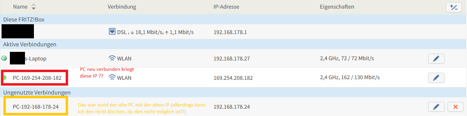

Jinora schrieb:Edit: Die IPv4-Adresse meines Rechners habe ich allerdings in der Fritzbox versucht zu ändern und nicht am Rechner selbst. Macht das einen Unterschied?
Hier sehe ich die Fehlerquelle. Bist du dir sicher, dass du dabei nicht irgendeinen Fehler gemacht hast und versucht hast dem PC eine öffentliche Adresse zu geben? Was wolltest du damit erreichen?

Habe alle ungenutzen Verbindungen mal in der Fritzbox gelöscht, allerdings half das (noch) nicht.
Mir ist zzgl. in der Fritzbox jetzt noch das aufgefallen:

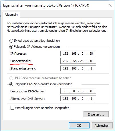

Vergib deinem PC mal fest die 192.168.178.253 als IP die 192.168.178.1 als Gateway und DNS und die 255.255.255.0 als Subnetzmaske in der IP V4 Konfiguration deines WLAN Sticks.

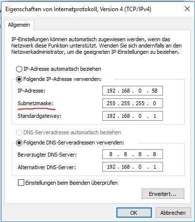

SaxnPaule schrieb:Die Subnetzmaske ist falsch. Das letzte Triple muss eine 0 sein.
Das kriege ich leider überhaupt nicht eingestellt.
Was muss ich denn bei der Subnetzpräfixlänge eingeben?
Denn ein Feld Subnetzmaske gibt es leider nicht.
