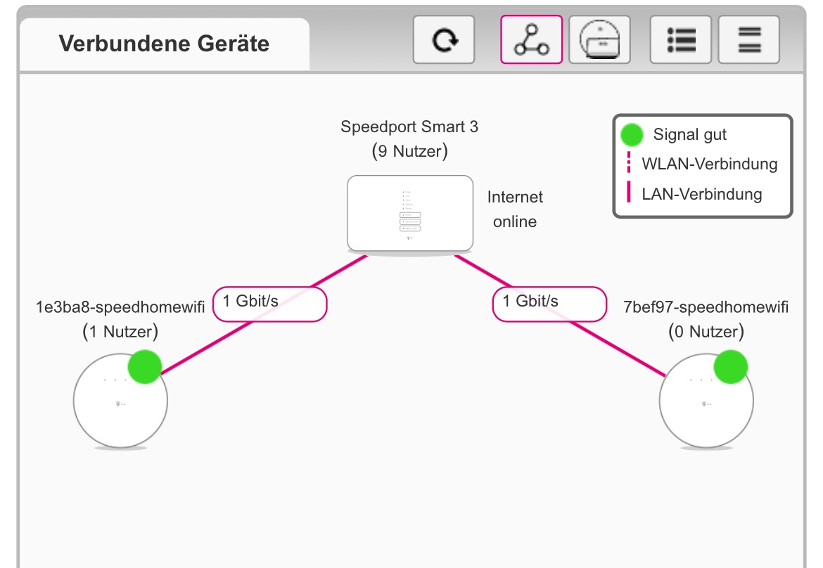

Hier noch bilder

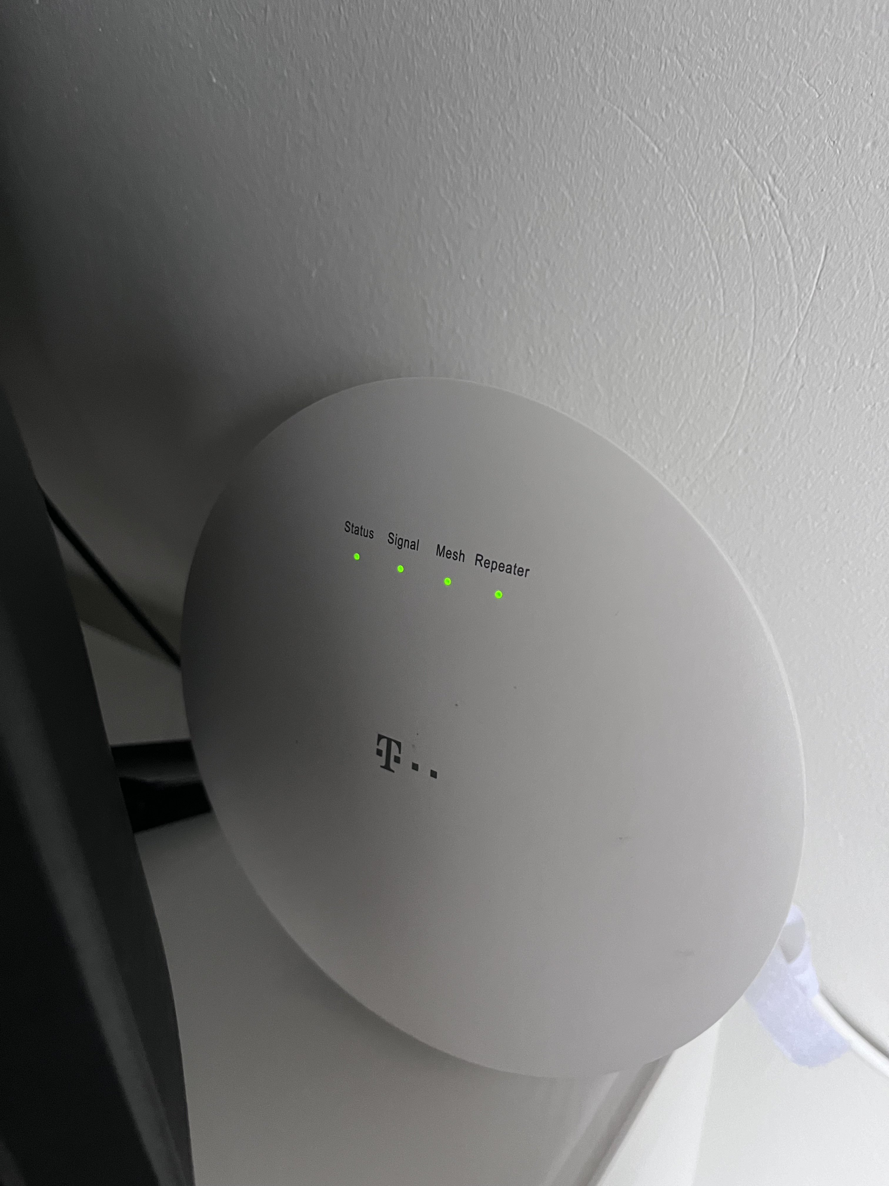

Ist das Schaubild aus dem Speedport Smart 3 aktuell? Falls ja, ist alles richtig eingerichtet. :) Oder stört Dich die grüne LED an den Speed Home WiFi, also die bei „Repeater“?
sind beide home wifi Geräte jetzt als mesh oder Repeater aktiv? Ich möchte beide als mesh nutzen, damit die Geräte automatisch das Gerät nutzen, welches das stärkste Signal aussendet…
Der speedport smart 3 soll aber weiterhin als wlan Router für mein Erdgeschoss genutzt werden…
Die grüne led bei „Repeater“ bedeutet doch, dass der Repeater auch aktiv ist oder nicht? Ich möchte halt nur mesh nutzen

Sollte nach dem, was ich so im Netz als Anleitung finden konnte passen.
Als AVM-Nutzer klingt das für mich allerdings alles etwas undurchsichtig. Wäre ja schön, wenn man in der Übersicht, die Du geigt hast erkennen könnte, ob nun ein Mesh eingerichtet ist oder nicht.

Laut Deiner Abbildung, müsste ein automatisches, unterbrechungsfreies WLAN-Roaming bereits geschehen. Denn alle drei WLAN-Punkte sind erfolgreich vermesht (und sogar verkabelt). Genauso sieht das hier in meinem Speedport auch aus. Daher passt soweit alles. Die Gegenfrage wäre eher, klappt das bei Dir nicht? Dann hast Du vermutlich ein anderes Problem, nämlich dass das Mesh nicht dicht genug ist. Das kann man nachmessen … Oder waren die LEDs vor dem Zurücksetzen anders?
