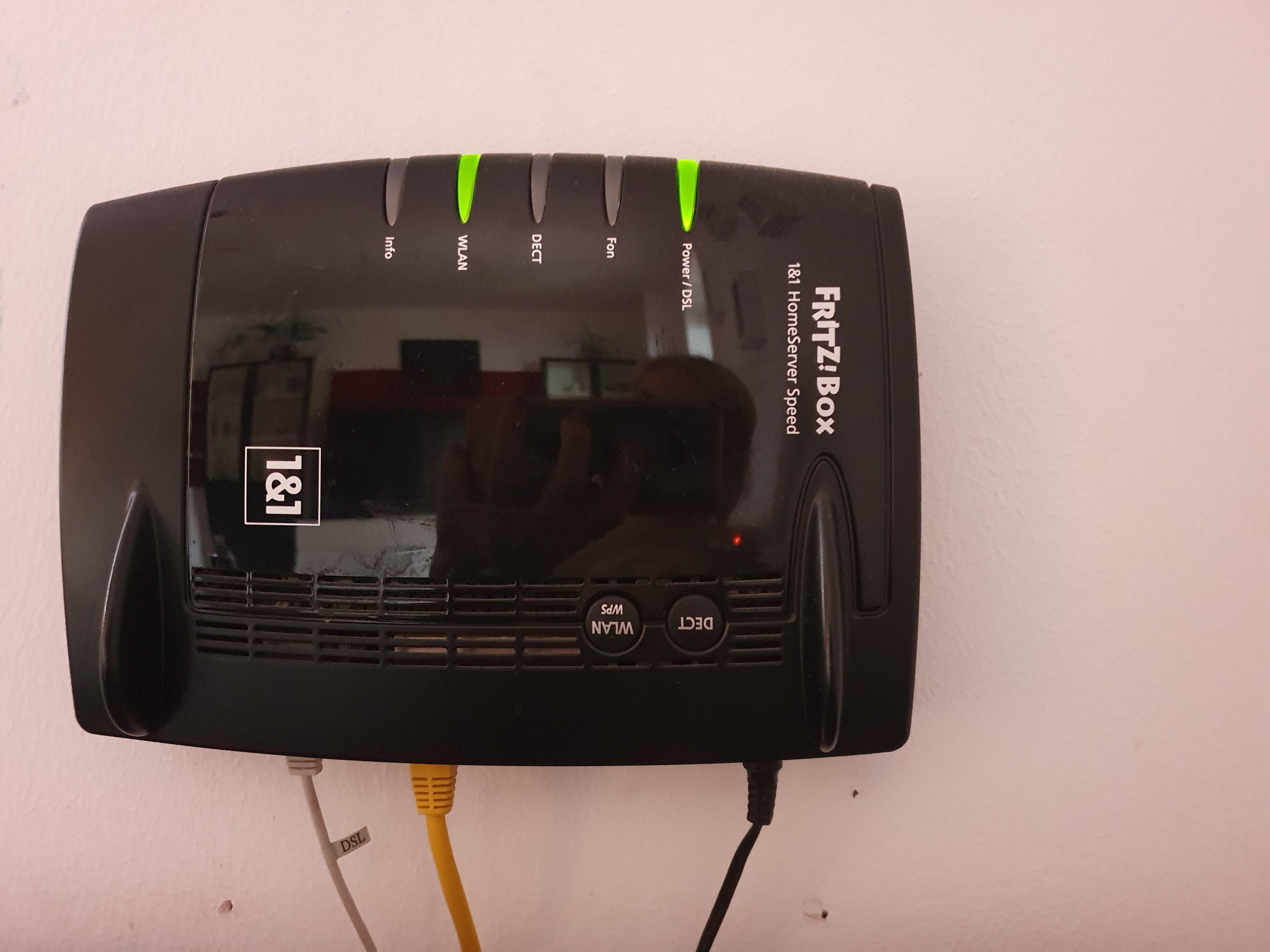

Also....Fritzbox 7560 EG.

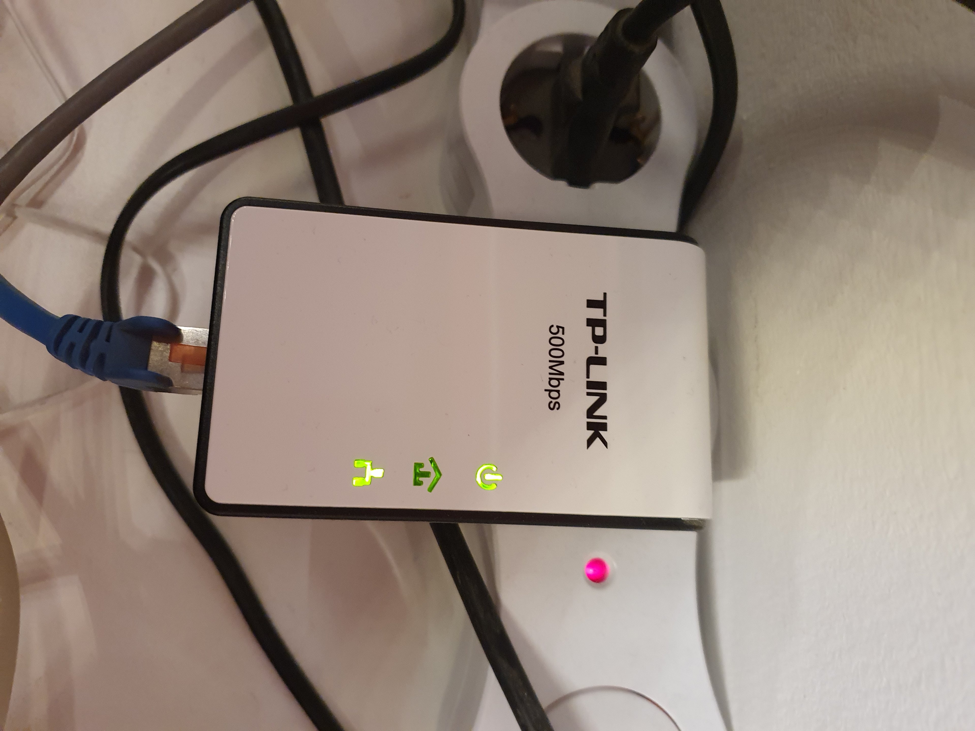

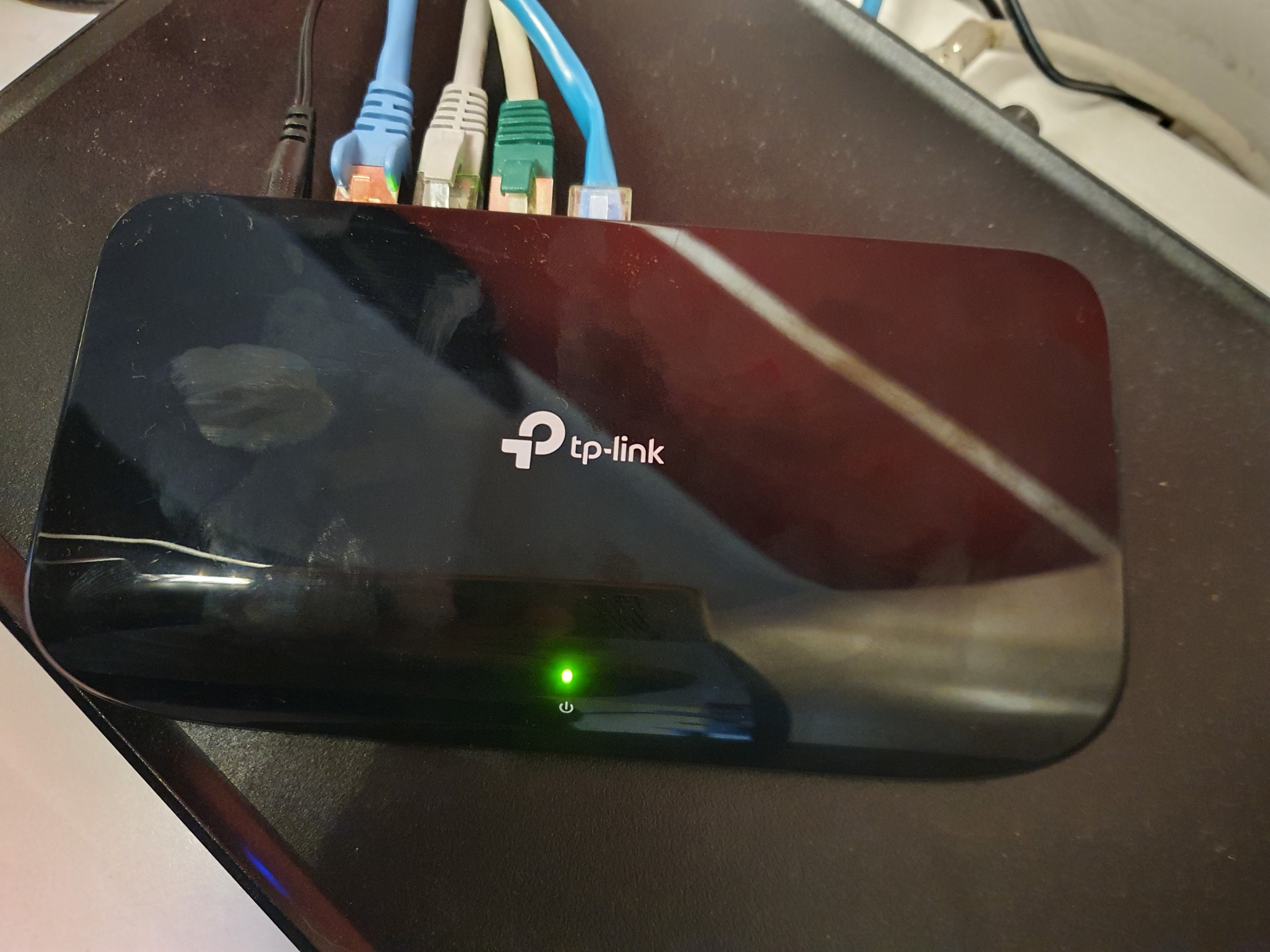

TP- Link 500Mbps (2mal vorhanden) TP-Link 8-port Gigabit.(damit sollen die Geräte zb. Xbox,sky reciver mit dem Internet verbunden werden)ich hoffe die namen helfen euch.
Ich kann bzw möchte kein lan Kabel legen da es vor der terassentür liegen würde.
Die TP-Link 500 mbps Teile ersetzen das Lan- Kabel wenn ich das richtig verstanden habe.ich schicke noch Bilder von den Geräten.

Sieht aus wie ein Powerline Adapter an mehrfach Steckdose (ist nicht gut), dachte aber es geht um WLAN Repeater?

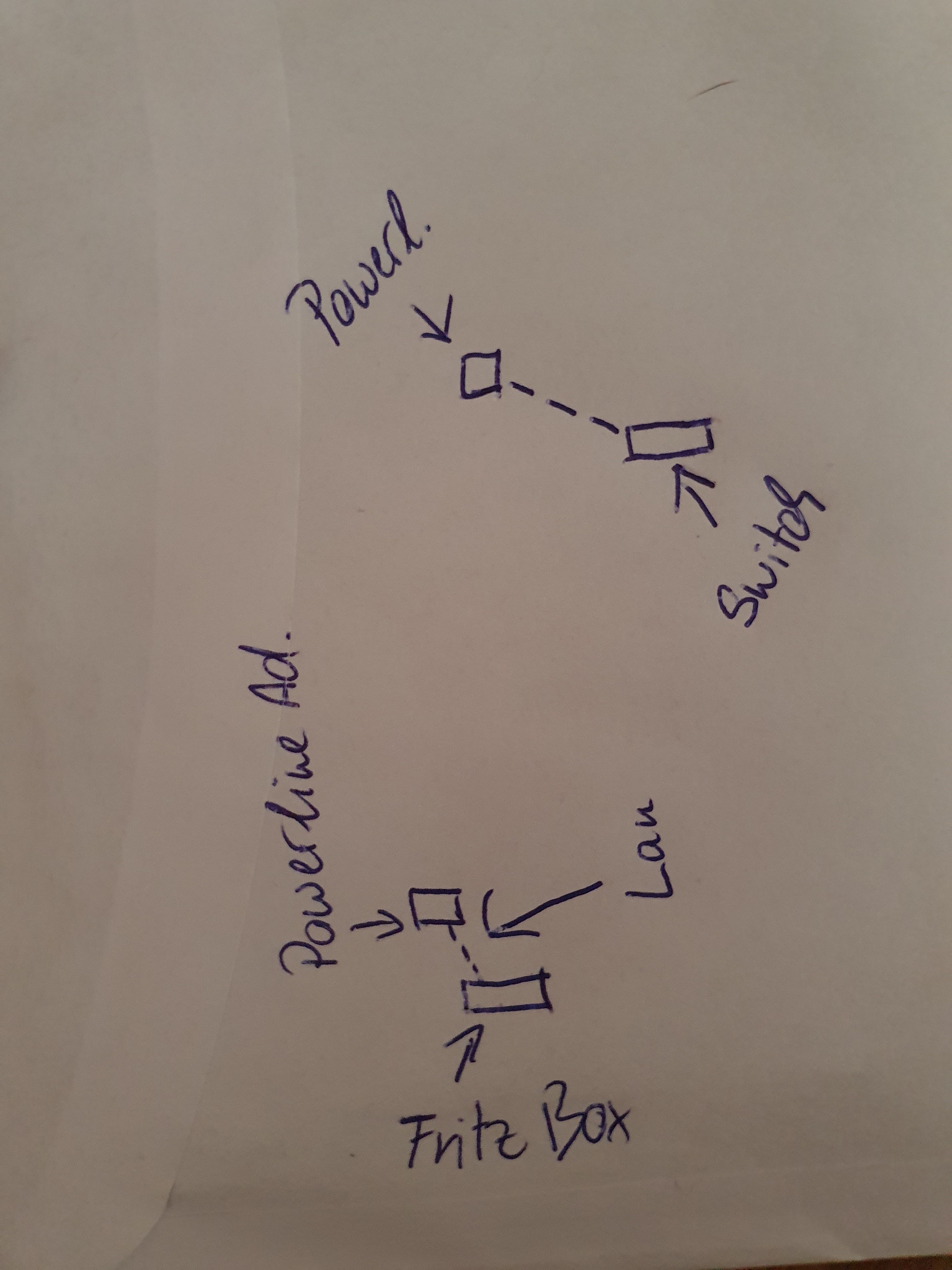

Und wie ist alles verbunden? Mach eine einfache Zeichnung, Foto mit händy und hier reinstellen.
Ja es sind powerline Adapter,danke endlich kenne ich zu einem Teil den namen😄
Dazwischen halt sofa und wohnzimmer

Rehsi87 schrieb:
Nein der switsch ist nicht mit dem Router verbunden da er auf der anderen Seite des Raumes steht.die Verbindung würde mir also nicht helfen. Wir hatten bis gestern ein TP-Link 5 Port Gerät angeschlossen und das funktionierte einwandfrei
Natürlich hilft das, um zu sehen ob der Switch funktioniert!
Und um im selben Raum ein Switch anzuschließen würde ich ja ein LAN Kabel empfehlen unabhängig davon was beim Testen bei raus kommt!
Leuchten die Lämpchen am switch? Hast du auch das neue Netzteil des Switch genommen oder etwa das alte benutzt?
Es funktioniert!!!!!!
Ich habe die switch einmal am Router angeschlossen und richtig verbunden.dem teil einen namen gegeben mac Nr eingegeben und dann hat es eine IP bekommen.
