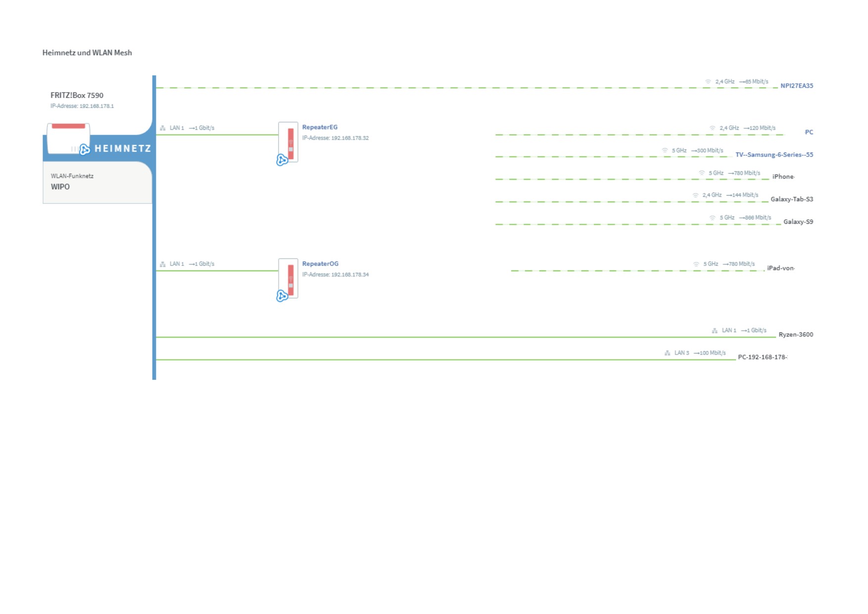

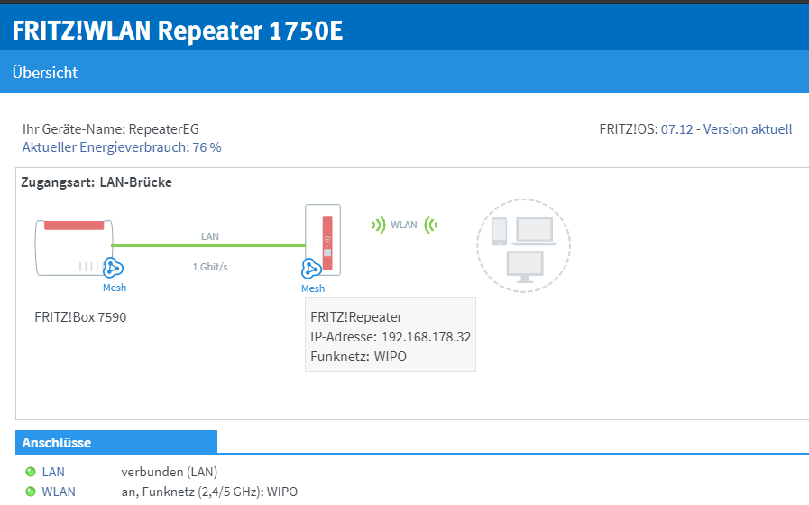

Ich habe bei mir die Fritzbox 7590 im Keller und auf jeder Etage einen 1750e Repeater als AP. Nennt sich bei AVM Lan-Bridge. Die 1750e hängen mit Kabel am Switch. Probleme hatte ich mit diesem Aufbau bisher keine.
