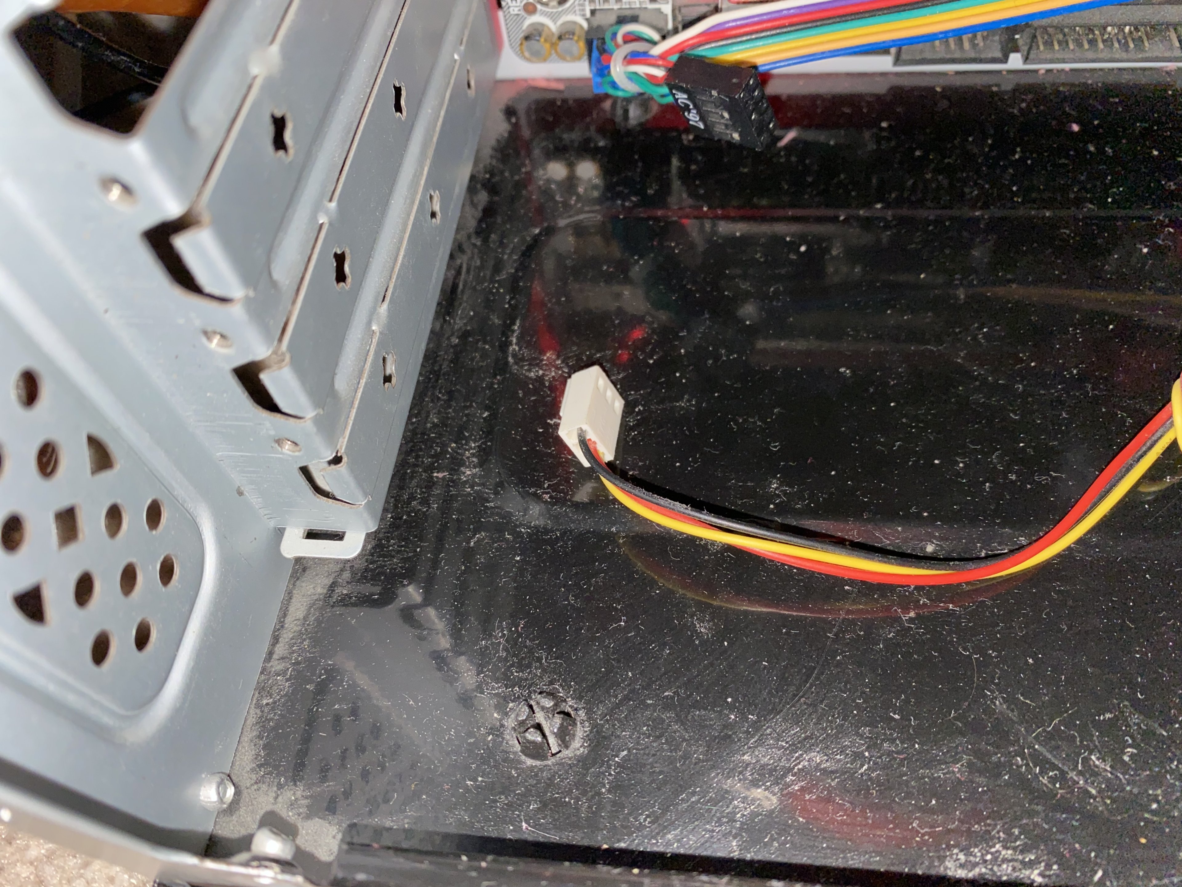

Die Umrüstung meines Haupt-Stand-PCs führt zu einem Umbau der 'nachgelagerten' Rechner. In diesem Fall einem Rechner, der anschließlich zur Steuerung meiner Modellbahn verwendet wird. Hier soll jetzt das Motherboard/ CPU und SSD weiter verwendet werden.
Der dafür verwendete Tower verfügt über einen zusätzlichen Front-Lüfter mit einem 3-poligen Stecker (Bild anbei). Allerdings finde ich auf meinem Motherboard keinen korrespondierenden Steckplatz.
Handbuch-Suche, aber nichts gefunden
Habt Ihr eine Idee, wo ich diesen Lüfter anstecken kann.
Danke und Gruss
Oliver
das Gigabyte Z170X-Gaming 3 hat drei SYS_FAN-header mit 4 pins, da kannst auch nen 3pin-lüfter draufstecken. möglicherweise kann man den dann nicht steuern.
das Inter-Tech SL-500 ist richtig übler elektroschrott.
Reaktionen: Oliver.Boche
Einfach auf die vierpoligen Lüfter Anschlüsse am Mainboard. Dann in BIOS schauen wegen der Lüftereinstellungen.
dem Bild nach könnte Staubsaugen mehr bringen als ein Lüfter :D
Reaktionen: chrigu, dr_lupus_ und Sir_Sascha
Der Lüfter wird sicher auch recht laut sein, wenn ich mir ansehe, welche Qualität das Gehäuse hat, dazu ist es ein 3 poliger Lüfter, der sich auch nur begrenzt regeln lässt.
Was wollt ihr alle hier mit dem Gehäuse? OP hat doch geschrieben, dass es nur für die Steuerung der Modellbahn genutzt wird.
Ansonsten wurde ja auch schon erklärt, dass 3-polige Lüfterstecker auch auf die 4-poligen Anschlüsse passen.
Reaktionen: Oliver.Boche und Hardstyle89
Danke für die zahlreichen zielführenden Hinweise, der Lüfter läuft und der PC wird seine Zwecke erfüllen.
