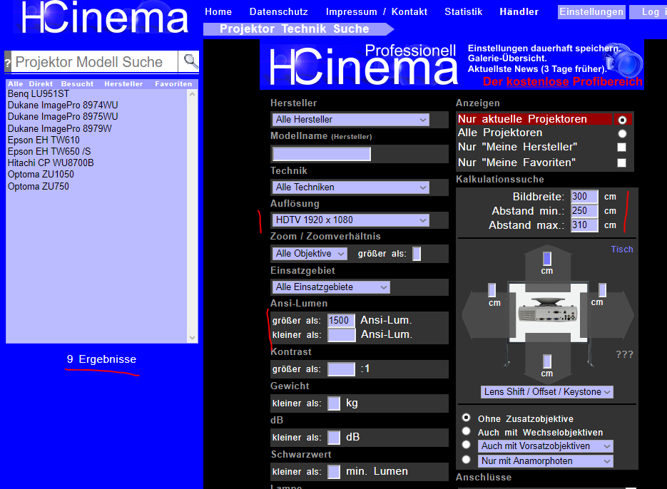

Hier ist eine sehr gute Seite:
https://www.projektoren-datenbank.com/pro/index.php
Hat sich in den letzten 10 Jahren vom Design nicht verändert, aber dort sind alle Projektoren gelistet.
Dort gibst du deine Bildbreite ein und du sieht unten auch den Möglichen Abstand.

@R O G E R danke für die Seite. Leider komme ich nicht zurecht. Habe alles eingetippt in den Kalkulator. Bis zu 300x169cm zeigt er mir an, aber keine passenden Beamer. Mache ich was falsch?
Suche den passenden Beamer für eine Bildbreite. Alle möglichen Maßen kenne ich ja schon, gibt an der Raum vor^^
768261
Also bei mir haut er da 9 Ergebnisse raus.
Habe auch Abstand min auf 2,5M gesetzt, weil sonst die ganzen Kurzdistanzbeamer dabei sind.
Und da ist nur der Epson in deinem Preissegment ;)
