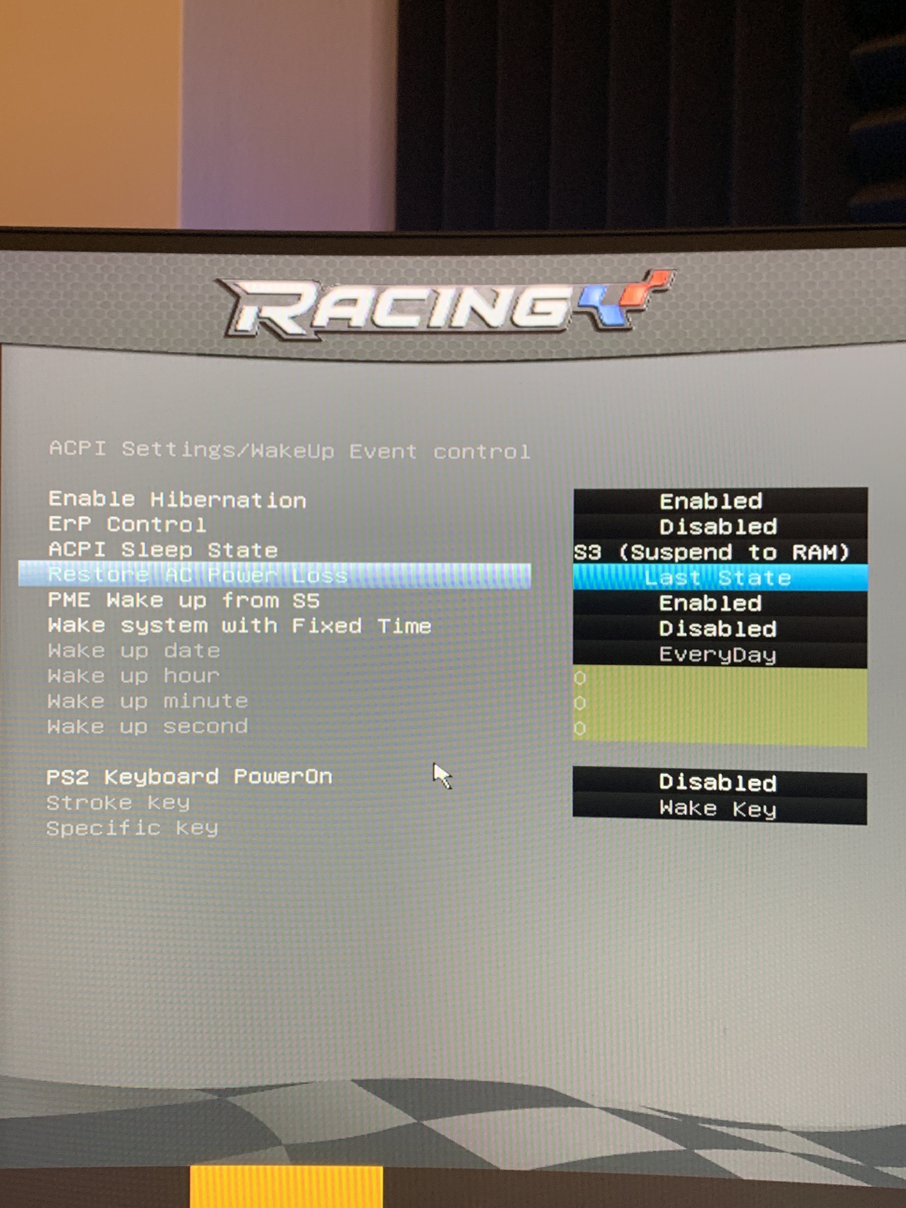

Sonst schauen ob du im BIOS einstellen kannst was nach einem Power loss passieren soll.
Nur Power On funktioniert. Das will ich aber nicht haben. Hättest du noch eine andere Idee?
Gibt keine.
Du macht alles stromlos als zögest du den Stecker. Entweder also Auto-Start bei Stromzufuhr oder - Nichts.
Warum willst du das nicht haben?
In diesem Fall wäre es eine Überlegung den Powertaster über ein smartes Relais zu schalten, welches du aus der Ferne steuern kannst. Theoretisch geht dafür jedes Smart Relais wie z.B. ein Shelly oder so.
