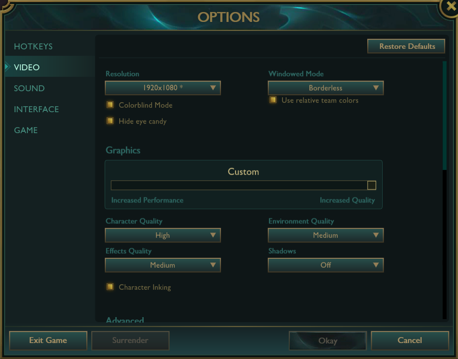

Ich hoffe ich werde nie in deinem Team spielen.Carlo49 schrieb:Ok. Ja da habe ich noch etwas höhere Ansprüche.
Building the Best PC for League of Legends (hier kannst du die Auswirkungen der einzelnen Grafikeinstellungen sehen)
To improve your framerate, try the following steps, ordered by how they affect the game's visuals.
Improve FPS (slightly) with little to no impact on visuals
Turn off HUD Animations
Lower Shadows from Very High to High or Medium
It is almost impossible to tell the difference between Very High and High shadows, yet lowering the shadows is one of the single-best steps to improving performance in LoL without really hurting the visuals (until you turn them off completely). The HUD Animations don't really add anything interesting to the visuals.
Improve FPS (moderately) with a small impact on visuals
In addition to the above:
Lower Effects Quality from Very High to High or Medium.
Trust us: You'll want to lower Shadows and Effects Quality before anything else.
Diese Tipps würde ich sogar auf einem 3000€ High-End System befolgen (so spielt zB Faker

Aber nochmal an euch beide. Habe ja auch schon mal die Grafik bei mir von höchster Stufe auf Mittel niedrig gemacht und hatte dann immer noch in teamfights und auch besonders , wenn ich im ingame Shop was gekauft habe, framedrops.
Auch mein Client hängt manchmal so bisschen hinterher.
Und das komischste ist halt, dass mein Freund den gleichen Prozessor wie ich hat und bei dem klappt lol tadellos

Ich hab eben mal MSI Afterburner in einer Partie laufen lassen. Im Durchschnitt langweilt sich meine GPU bei <20%. Die FPS klettern dann ohne Limitierung teilweise auf ca. 300. Gegen Ende des Spiels traten aber vereinzelte Lastspitzen mit > 90% GPU Last auf. Konnte anhand auf der einzelnen CPU Kerne keine übermäßige Auslastung erkennen. Muss das aber das nächste mal komplett Loggen. Hatte eher GPU Auslastung im Blick.
Jedenfalls scheint die GPU selbst mit meinen Settings (siehe oben) teilweise viel Arbeit zu haben.
Vielleicht kannst du, wie schon von HisN empfohlen, auch mal den MSI Afterburner mitlaufen lassen.
Denke jedoch weiterhin dass deine Probleme von zu hohen Grafiksettings und der ineffizienten Engine resultieren. Deine CPU hat 600MHz mehr Base Takt bei ansonsten gleicher Architektur wie meine.
