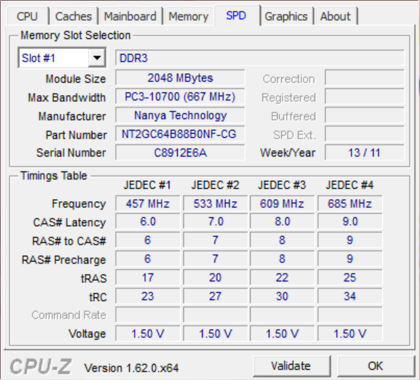

ich hab nen acer predator g3610 mit 4gb ram (2x2gb) und bei cpu-z steht, dass ich mit 667 mhz takte aber ich hab PC3-10700, was 1333mhz sein sollte
(ich kenn mich kaum aus also verbessert mich, falls ich was falsches schreibe)
ich häng mal ein screenshot von einem ram modul ran falls ich das schaffe [bin neu hier](das zweite ist genau so wie das und ich hab 4 Slots also noch 2 frei)

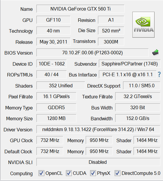

ich möchte auf 8gb aufrüsten und wie müssen die neuen module jetzt takten? und kann es sein, dass wenn ich zu viel Arbeitsspeicher habe, meine grafikkarte kaputt geht?
hier istn screenshot von gpu-z

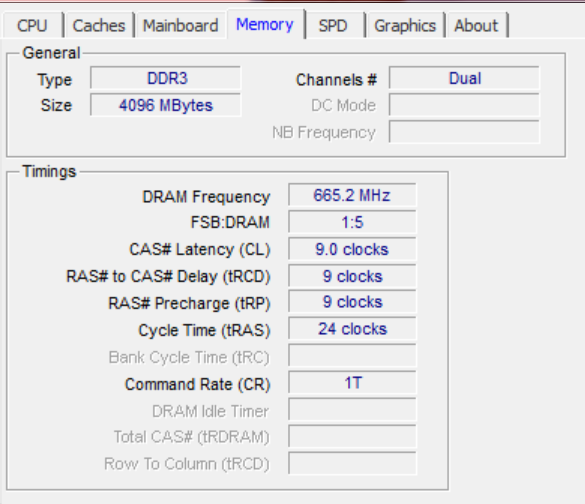

Was sind denn 667x2 ? :D
läuft alles richtig mit den Ram ;)
So sieht es aus.
Von zuviel RAM geht die Grafikkarte auch nicht kaputt.

DDR 3 667 gibt es nicht, das hat was mit dem Ram Teiler zu tun, heißt also du brauchst wieder 1333Mhz Riegel.
Was für Timings haben deine Riegel ?
Mach mal bitte nochmal ein Shot von CPU Z in der Memory Spalte ;)
RAM mit 1333 Mhz hat in echt nur die Hälfte des Taktes, jedoch werden pro Takt(zyklus) 2 mal Daten übertragen (Stichwort Taktflanken)... Irgendwie sowas. Das alte DDR2 mit 800Mhz hatte auch nur 400Mhz in echt, aber da das gleiche... Double Data Rate oder so.... Hoffe es hilft deine augenscheinliche Verwirring zu beheben. Und DDR3 passt mechanisch nicht auf DDR2 usw... Die Slots ähh Steckplätze meine ich.
kein Ahnung was die für Timings haben bei cpuz steht ganz oft 9clocks und einmal 24 clocks hoffe das war gemeint
Genau, also wenn du dir nochmal welche kaufst am besten halt 1333Mhz mit CL 9 9 9 24 ;)
In der Memoryspalte steht immer der genaue Takt/Timings, bei mir zeigt CPU Z bei SPD auch 667MHz an obowhl meine Riegel auf 800 laufen.
Unter Memory zeigt er jedoch 800 an, deswegen immer bei Memory gucken ;)
Joa, die würden gehen. Es ist egal ob du nun RAM von Hersteller B oder C oder D zu deinem vorhanden RAM von Hersteller A dazu nimmst. Wichtig sind die Spezifikationen, dass die übereinstimmen.
