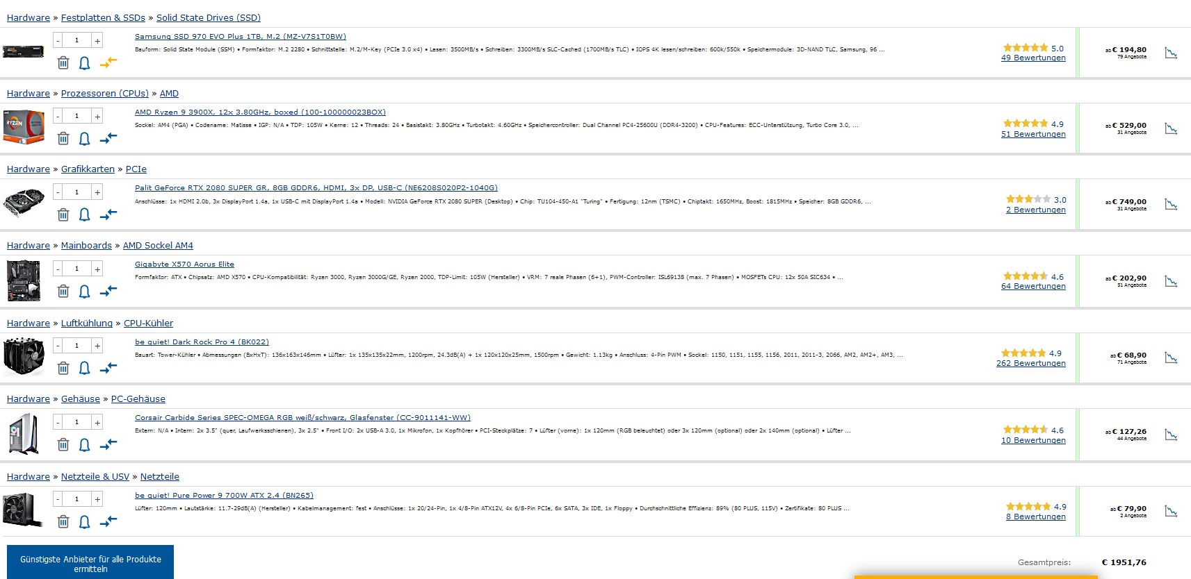

Nachdem ich heute versucht habe mich in das Hardware-Materie weiter einzulesen bin ich zu folgender Liste gekommen:
Wohlwissen dass die Hardware weitaus mehr hergibt als für meinen Verwendungszweck benötigt wird, würde ich - mit unter aus steuerlichen Gründen - gerne etwas mehr ausgeben.
Ich habe versucht hier rund um den Ryzen 9 etwas aufzustellen.
Einzig ein CD-Laufwerk und Gehäuselüfter würden noch fehlen wenn ich mich nicht irre.
Könnt ihr einen groben Schnitzer finden/irgendwo ein besseres Substitut vorschlagen, oder würde das System so wie angegeben gut laufen?
Vielen Dank für eure Ratschläge!
Auf jeden Fall ein anderes Netzteil .Das was du in deiner Liste hast, ist schon ein paar jahre aufm Markt. Würde da ein Regal höher greifen und eins mit besserer und modernerer Technik nehmen.
z.B : https://www.mindfactory.de/product_...raight-Power-11-Modular-80--Gold_1223021.html
Ram fehlt.Bei den preisen zur Zeit glecih auf 32Gb.
https://www.mindfactory.de/product_...-Rank-grau-DDR4-3000-DIMM-CL15-D_1296002.html
Die Cpu ist für deine Anwedungen stark übertrieben . Der 3700X reicht hier vollkommen (auch für die nächsten Jahre )
https://www.mindfactory.de/shopping...221b6dcdfbd0f587d1acd50b64f1b6021a8eee2675a41
Hier meine Konfig...Ich persönlich würd aber eher zu einer AMD Gpu greifen muss aber jeder selber wissen.
