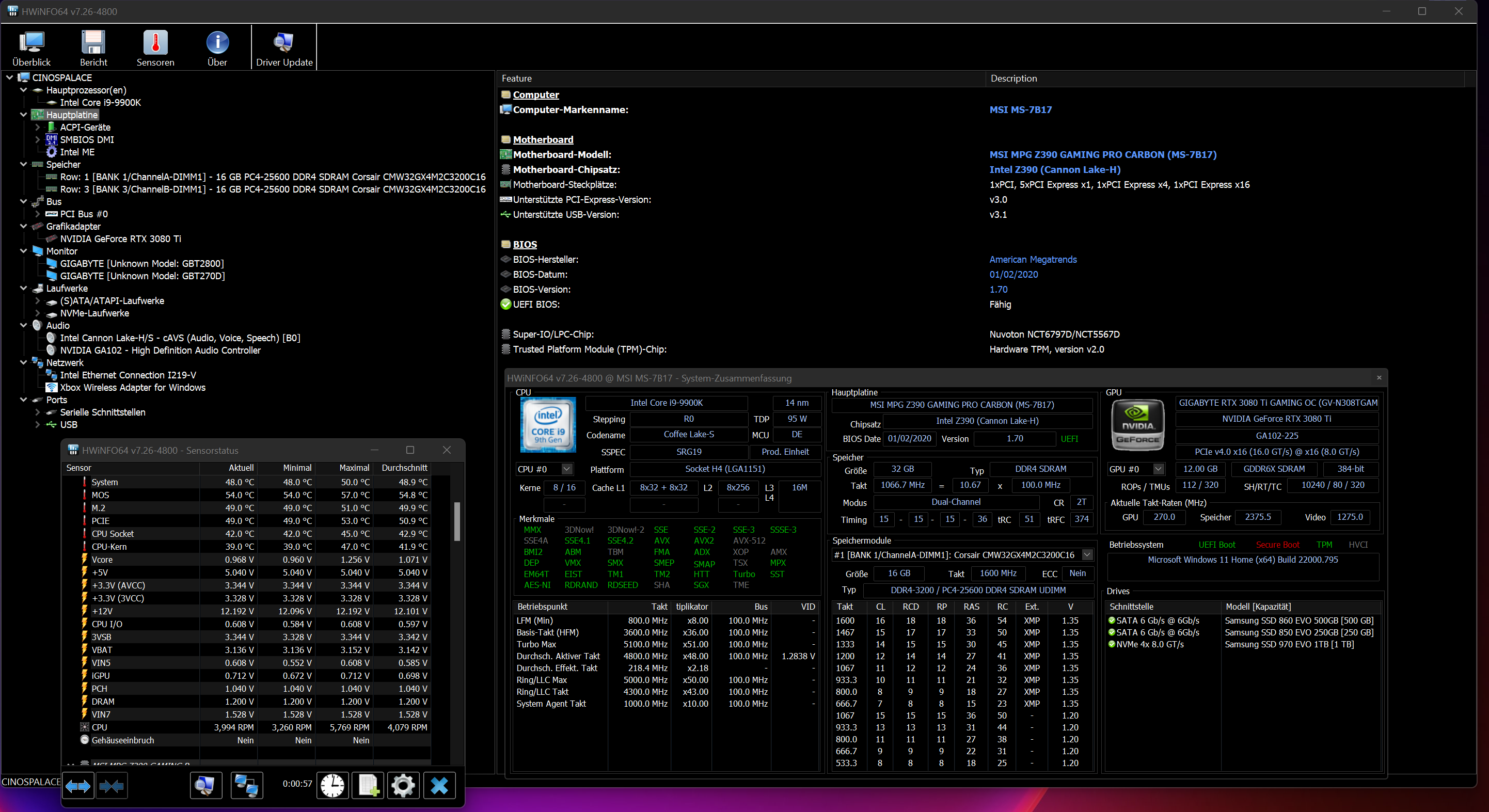

Poste mal ein Screenshot von HWInfo

Welchen RAM hast du genau und wie schnell läuft der, nicht das dein XMP Profil Probleme macht.
Ram sind 2x Corsair Vengeance RGB Pro 32gb mit 2 riegeln. Wenn ich das richtig lese (denke du meinst die speichergeschwindigkeit) ist bei beiden 1600.0 mhz
