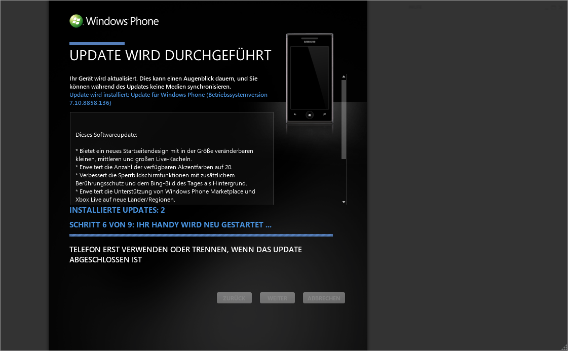

Schön, endlich geht's los. Ich wollte eigentlich nur etwas Musik über Zune hören, da fing der auf einmal an, das Update in mein Omnia 7 zu schaufeln. Auch gut. :D
