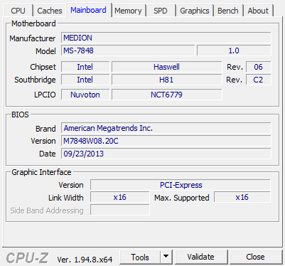

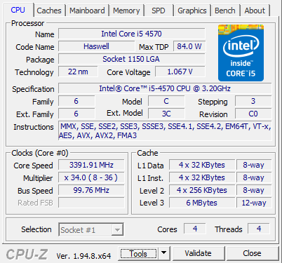

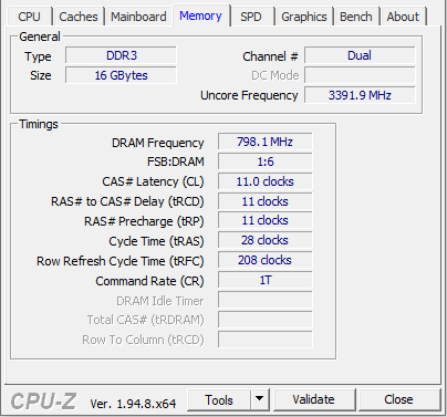

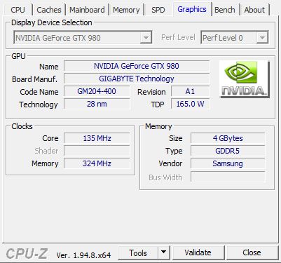

Hier die Geräte/Spezifikationen
Monitore:
  • AOC AG271QG (2560/1440p, 165Hz, HDMI/DP)
  • Asus ROG SWIFT PG348Q (3440/1440p, 100Hz, HDMI/DP)
PC Spezifikationen:
Wie schaut der Rest der Hardware aus...vor allem das Netzteil?
Sind die 2 x 8 Stromkabel an die Grafikkarte angeschlossen? Wenn ja, wie? 1 Kabel mit 2 x 8 Stecker...oder 2 Kabelstränge mit jeweils 8 Pin Stecker?
Ja es sind 2 Kabelstränge mit jeweils 8 Pins angeschlossen
