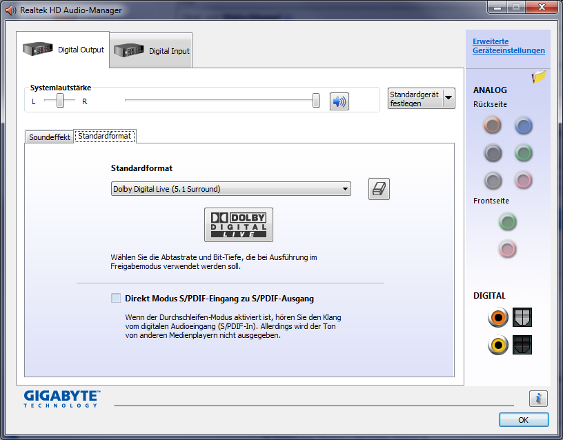

Mein Gigabyte 790FXT UD5P bietet wie gesagt Dolby Digital Live mit dem Realtek ALC 889a. Funktioniert auch einwandfrei. Es ist schließlich egal, ob man die DDL oder DTS:C Komponente in den Treiber einer X-Fi, C-Media, Realtek oder sonstigen Soundkarte integriert. Der Chip hat damit nichts zu tun.
