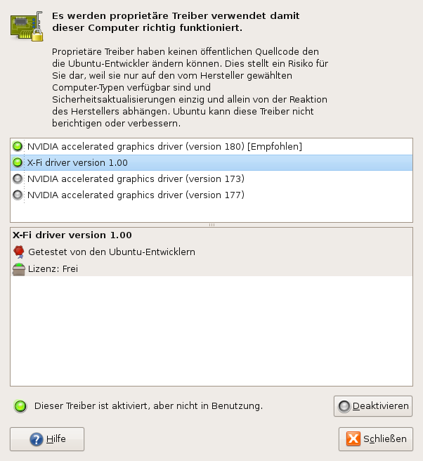

Wenn ich auf Hardware-Treiber gehe, wird mir der Treiber angezeigt, aber ist nicht in Benutzung. Wie "benutzt" man nun einen Treiber?
Ich weiß nicht was man von dieser Anzeige halten soll. Demnach wäre deine Grafikkarte ja auch nicht in Benutzung.
