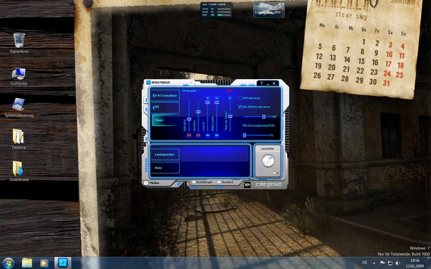

Treiber Install.funktionierte bei mir auch über Kompa.Nur habe ich immer noch Stereo.In der Creativ Konsole wird mir weiterhin nur der X-Fi Crystalizer,EQ und der Mixer angezeigt.
Im Lautsprecher und Bass Menü steht nix.Auch stürzt mir die THX-Konsole andauernt ab,so bald ich sie öffnen will.

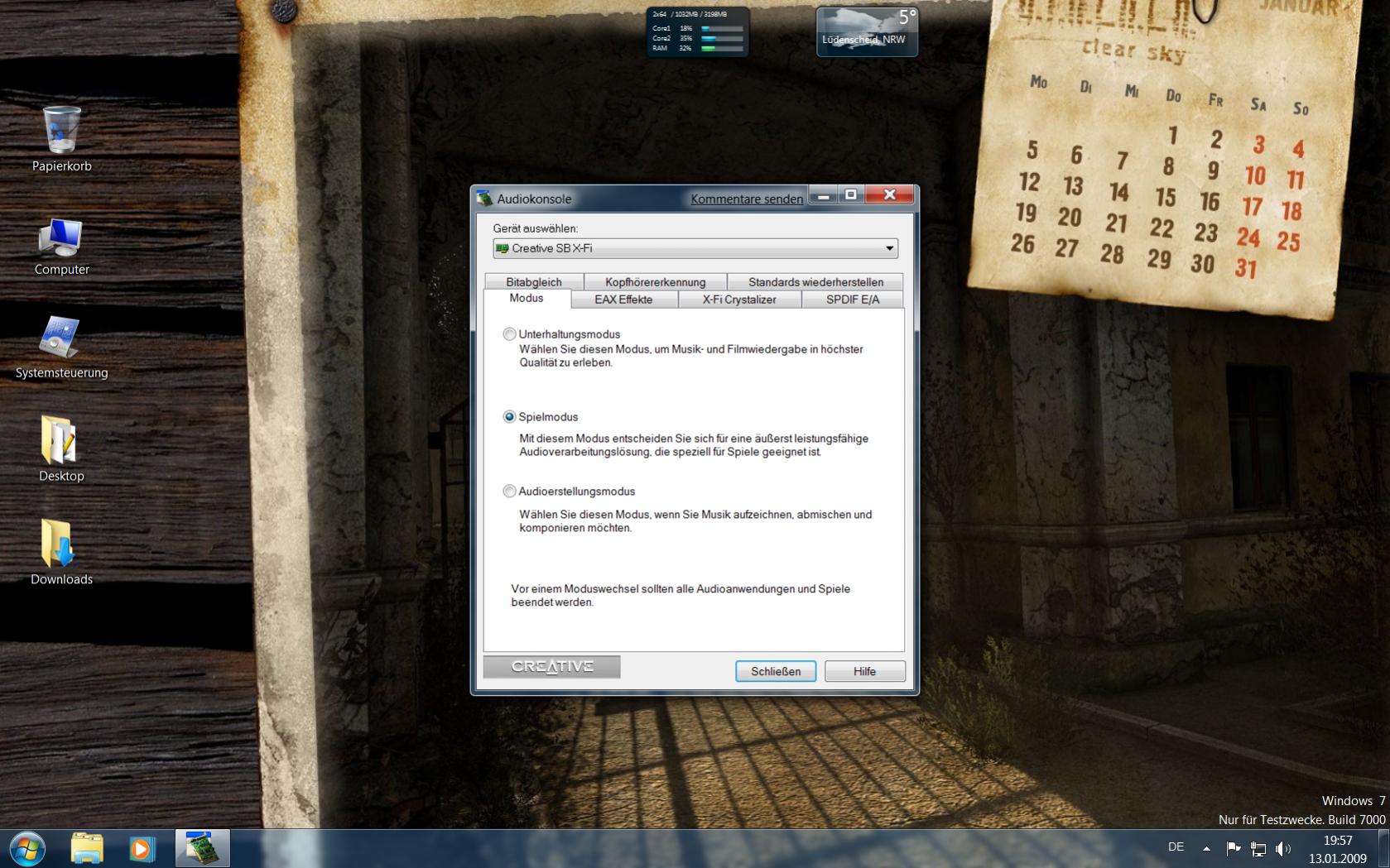

Wenn du den letzten meinst,2.18.0008,den habe ich.Das Prob ist ja auch nur das,was uwei beschreibt.
Surround zeigt halt keine Wirkung.Im Konsole Starter werden mir auch nach wie vor nur die von mir oben beschriebenen Einstellungen angezeigt,auch nach mehrmaligen Versuchen,die Software von DVD erneut zu install..
