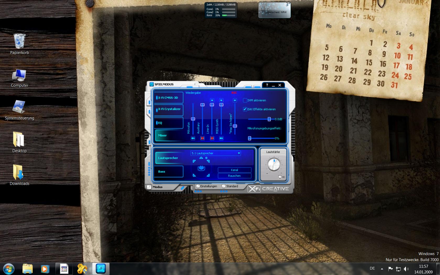

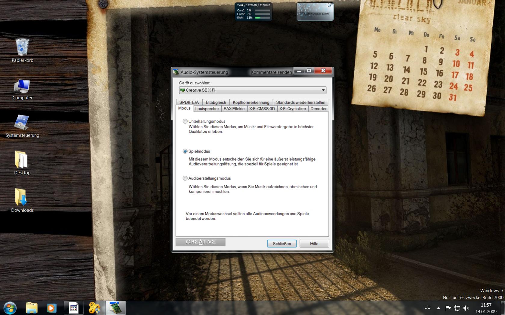

So...da bin ich wieder.Install.verlief ohne Probs.Wird nun alles im Konsole Starter wie auch in der Audio-Systemsteurerung angezeigt und man hat auf alles zugriff.
Doch obwohl alle 5.1 Boxen im Lautsprecher Test des Konsole Starter's reium angesprochen werden,wird in Spielen,Musik weiterhin 2.1 ausgegeben.
Scheint immo.wirklich ein Prob. zwischen Win7 und den X-Fi's zu sein.

Das von dir beschriebene Prob.,mit dem knistern im 5.1 Modus habe ich nicht und die Bassumleitung funktioniert bei mir auch.
