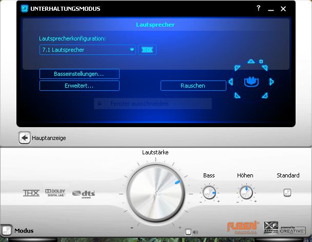

bansh schrieb:
Ich habe das Supportpack unter Win7 einfach über meine Treiber drübergebügelt und bin begeistert!
Ich habe eine Auzen Prelude, die jetzt erst richtig zur Geltung kommt! Sogar die THX-Konsole funktioniert. Ich sag nur: ggggeil! Hammer!
Ich werde den Link gleich mal bei den Auzenfans verbreiten.
Dickes THX an bansh!
