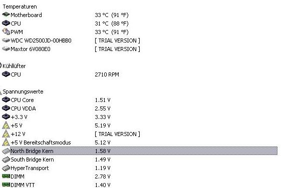

Lies mal die Spannungen mit Everest aus, findest du unter dem Punkt: Sensoren.
Interessant sind die +12V, +5V und 3.3V Spannungen.
Poste mal die Werte die ausgelesen werden.

Die x1800xt ist mit meinem alten Netzteil auch schon gelaufen und das jetzt hat ja wohl mehr auf em Kasten!
Der Stromverbrauch war beim source spielen bei 260watt ich schau noch mal wie viel es beim 3dmark sind.
Das Netzteil ist von Levicom War 70€ teuer und sieht wirklich Qualitativ aus.
EDIT: Ey mit ner x1800 und meinem alten fsp Group <<<Die Marke 350Watt hat´s auch hingehauen warum also mit dem nicht mit dem???
mfg stefan
