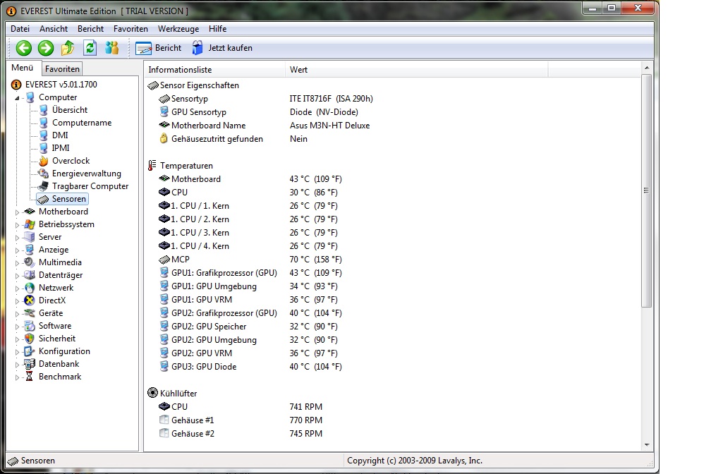

edit: hab mir grad mal die ultimate version von everest runtergeladen: ich sehe jetzt eine gut mögliche cpu-temperatur, aber kann man da auch irgendwie einstellen, dass man alle 4 kerne einzeln aufgelistet bekommt, oder geht das nicht?
..also mir ist nicht bekannt, dass man beim Phenom die Temps der einzellnen Kernen anzeigen kann, sondern alle Kerne zeigen bei jedem Kern den gleichen Wert an. Das war beim Phenom I schon so und ist beim Phenom II nicht anders. CoreTemp kann auch nur beim Phenom den Temp Sensor auslesen, der auch vom Bios genutzt wird.
