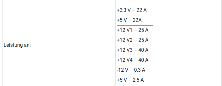

Leistung an:+3,3 V – 22 A
+5 V – 22A
+12 V1 – 25 A
+12 V2 – 25 A
+12 V3 – 40 A
+12 V4 – 40 A

wobei v2-v4 die pci-e sind.
habe die vega und auch die rx590 am "problemrechner" immer mit je einem eigenstaendigen pci-e-kabel angeschlossen.

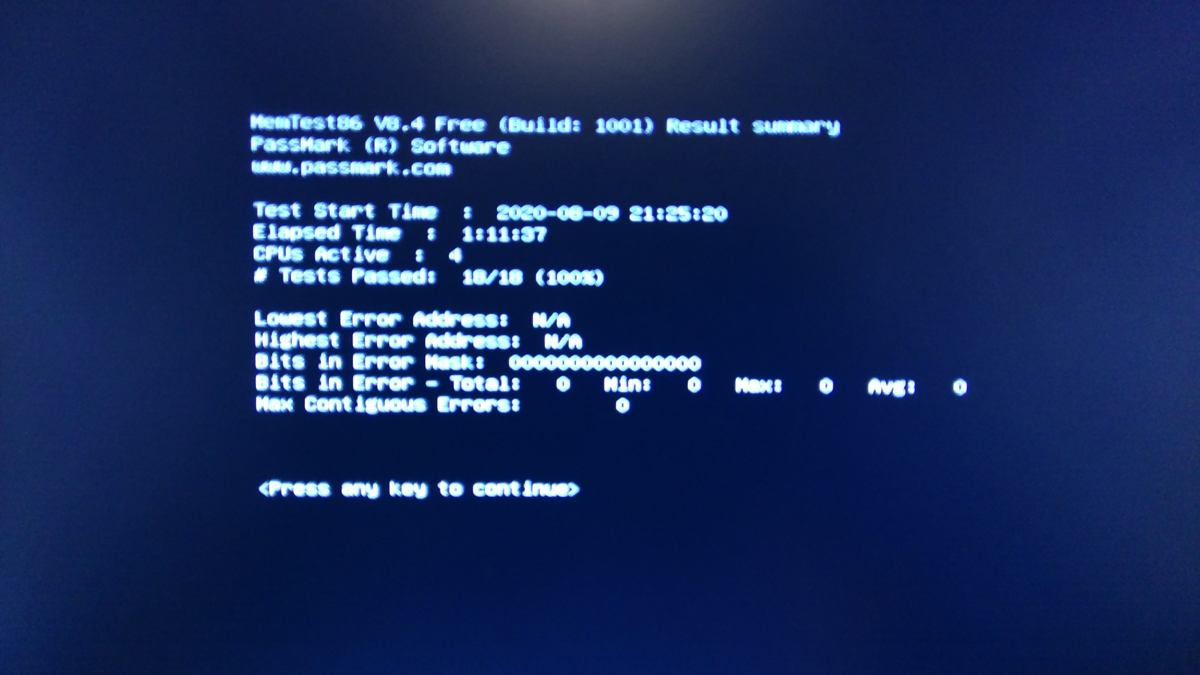

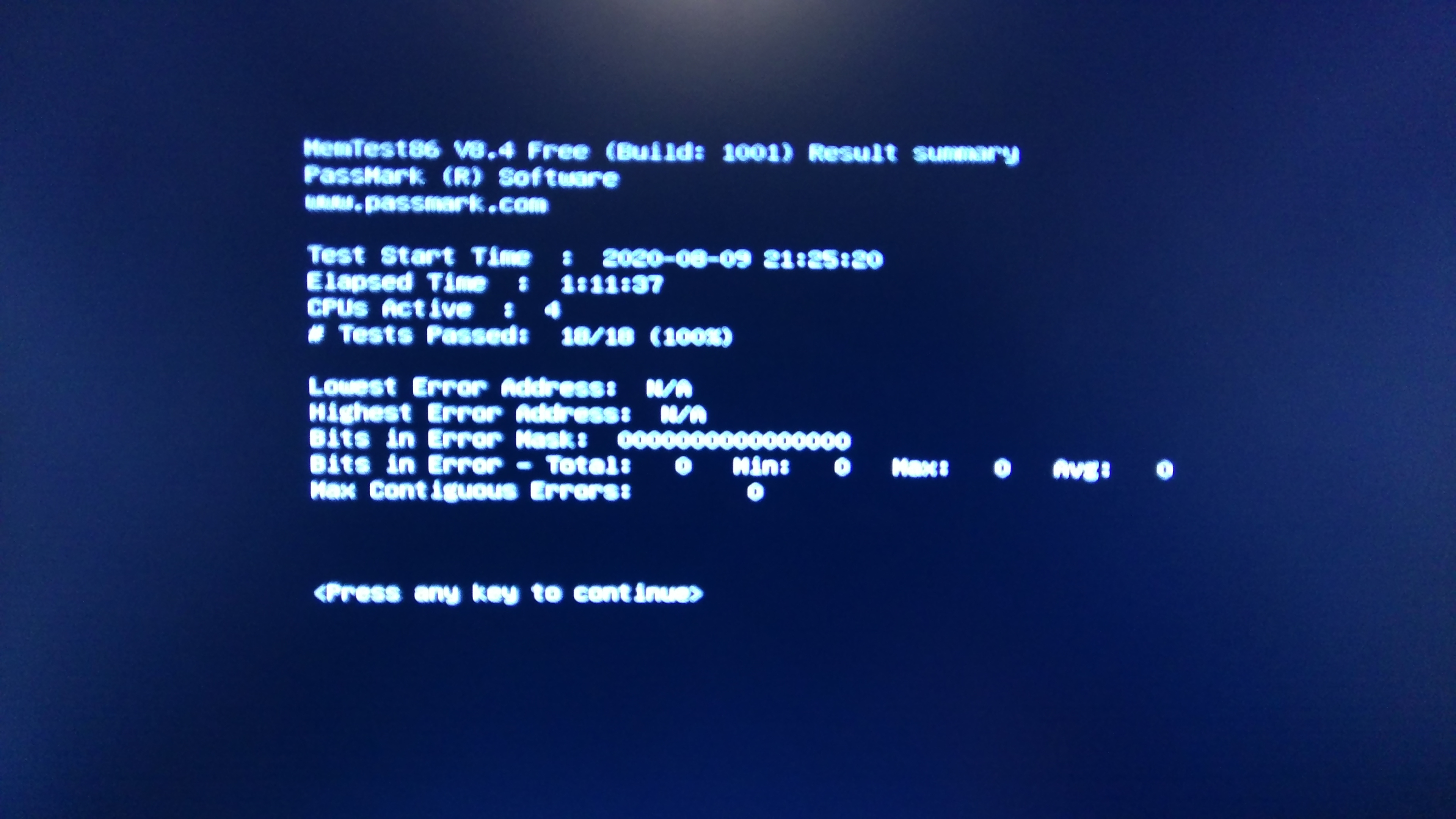

Ram habe ich bisher nicht getestet, mache ich jetzt.

Also gestern Memtest86 ohne Fehler.

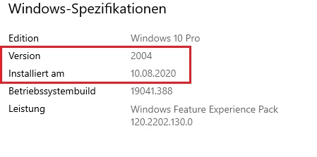

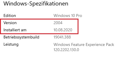

Die einzigen Updates sind auf Windowsversion 2004 und der amd-treiber von Microsoft (verursacht ebenfalls den black screen).
Das Windowsupdate schlug fehl. Deswegen installiere ich heute die 2004Version neu.

Wie geschrieben hatte memtest keine Fehler gefunden und nachdem Windows nicht allein auf Version 2004 updaten wollte habe ich das manuell installiert.
Half auch nicht. Windows installierte widermal selbstaendig den AMDtreiber und bam, blackscreen.

um das klar zu stellen. das aktuelle "komulative update" bringt erneut blackscreens
windows 10 Vers2004 Betriebsystembuild 19041.388
-> rollback
