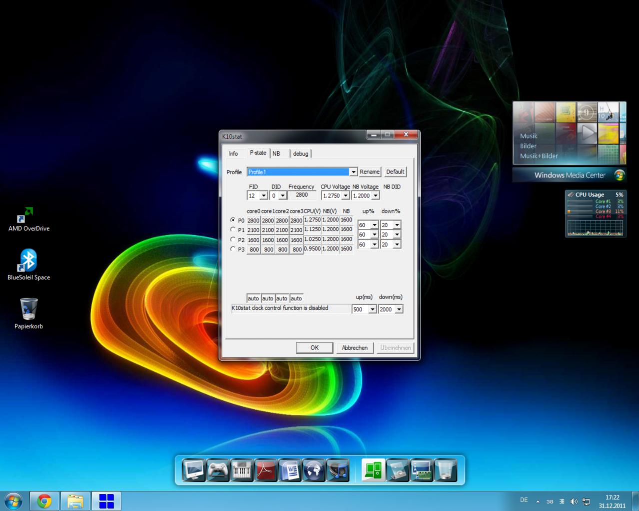

also ich find mich ehrlich nicht ganz zurecht. k10stat nimmt ja keine änderungen an. hab ich alles im bios gemacht. bei k10stat steht als maximaltakt immer noch 2800MHz. ganged bzw. ungaged find ich nicht. washat es denn mit den FID auf sich?
doch, das hab ich mir angesehen. bei FID kann ich dann wohl nichts weiter verstellen, da meine cpu keinen offenen multi hat und 12 das höchste ist. aber wenn er jetzt mit 3.25 ordentlich läuft, dann ist doch alles bestens oder nicht? könnte noch ein bisschen an der vcore rumtesten. im idle liegen die temps jetzt bei 38° unter last bei 62°.
was ich noch gesehen ab, ist das k10stat anscheinend deaktiviert ist.

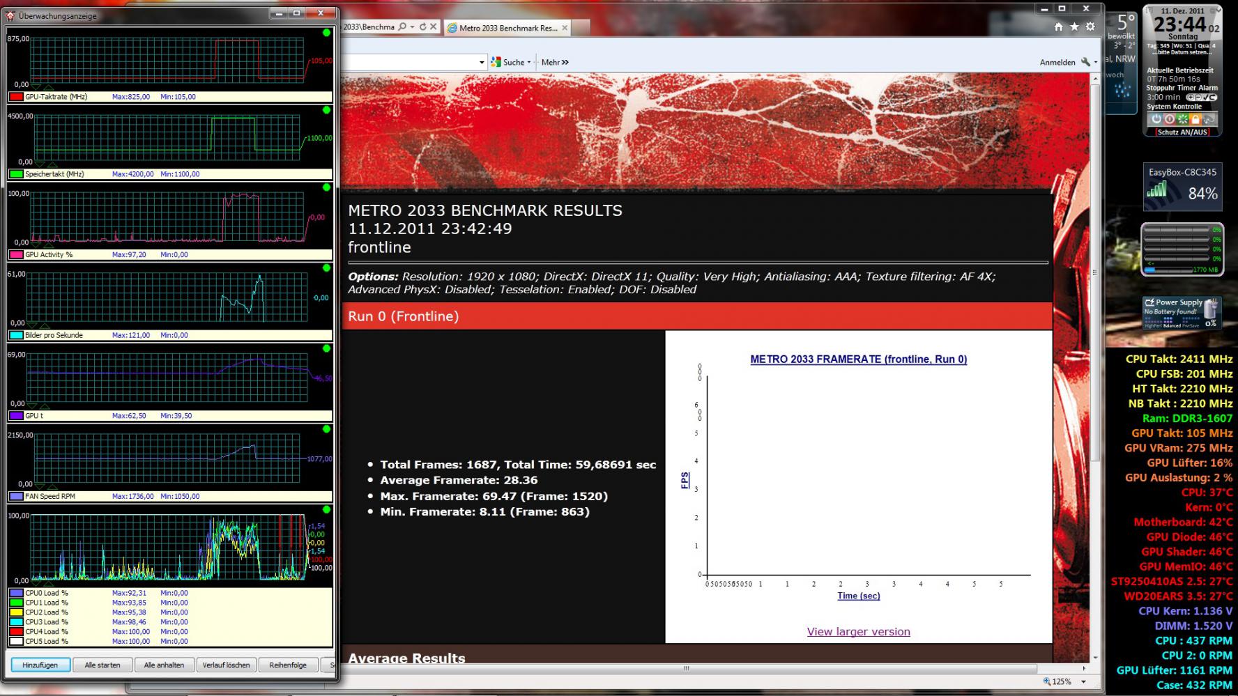

In Metro(Benchmark),da ist es z.b. egal ob 2,4 oder 3,2GHz(wenn man 1,..fps in Average) als Messtoleranz sieht.Wozu nen höheren Tak mit mehr Stromverbrauch und Lautstärke wenns auch mit weniger geht?!;)

So jetzt läuft der prozessor mit 3.2ghz und 1.275v stabil seid einiger zeit. temp. sieht auch gut aus: 32°idle und 62°last. lasse im hintergrund prime laufen. hat mir jedenfalls was gebracht, hier um hilfe zu bitten. ich denke, so kann ich die zeit aussitzen, bis amd sein neues cpu-portfolio vorstellt. vielleicht ist ja da was gescheites dabei. ansonsten werde ich mir nochmal den 6100 genauer anschauen. ne größer tdp von 95w kommt bei mir nicht in frage. und anscheinend werden die cpu`s ja dahin sichtlich optimiert immer energiesparender zu arbeiten. nochmal danke und vorerst reichen 3.2ghz wohl auch aus. :)
