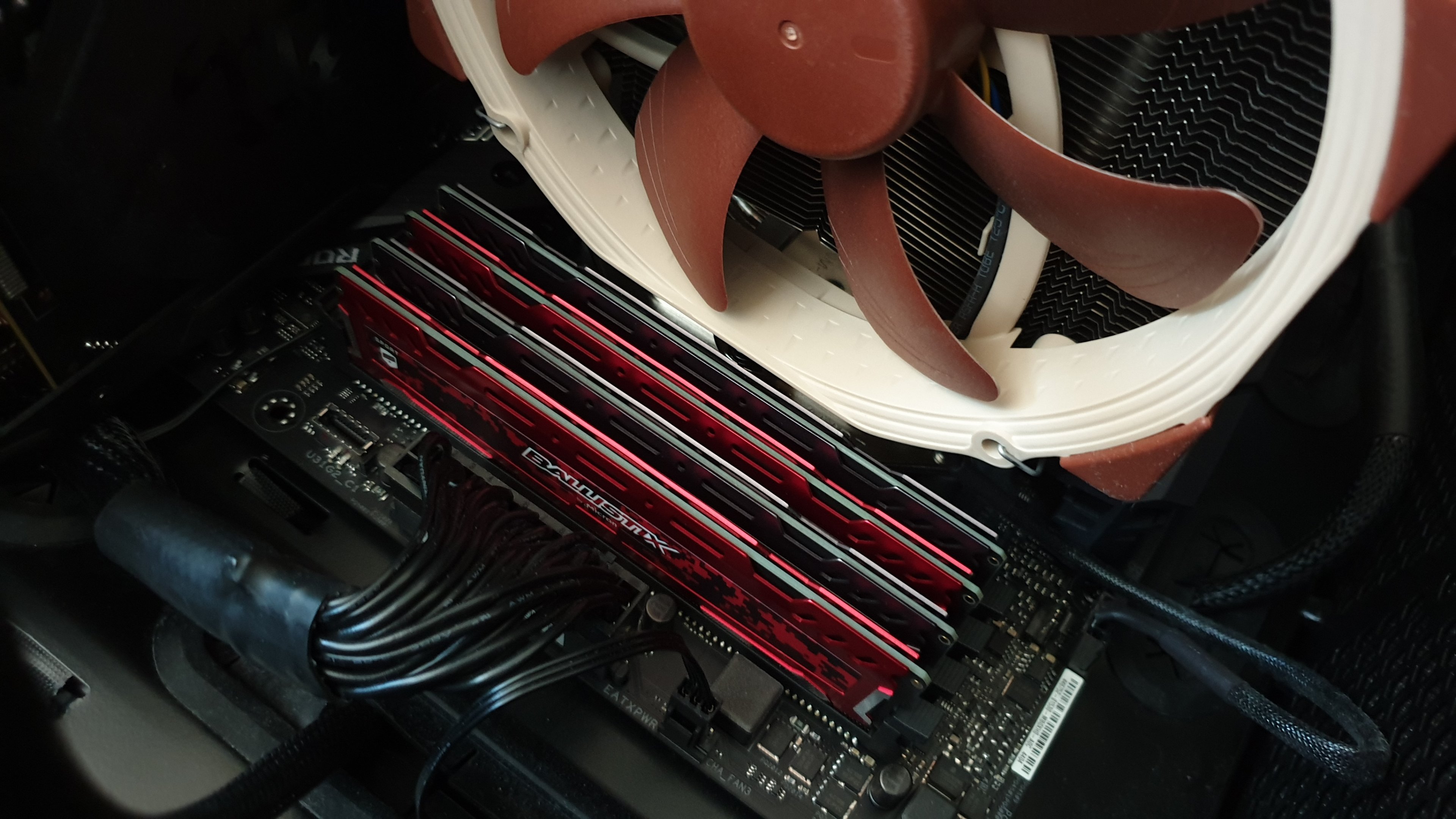

Ich habe keine Ahnung was ich da gestern gestestet habe - wahrscheinlich hat mein Hirn nachts bei 40°C einfach ausgesetzt und ich habe mist verzapft, aber ich habe jetzt 4 DIMMs drin (4x Crucial 16GB DDR4-3200 CL16) und siehe da...
Ein Bild sagt wohl am meisten:

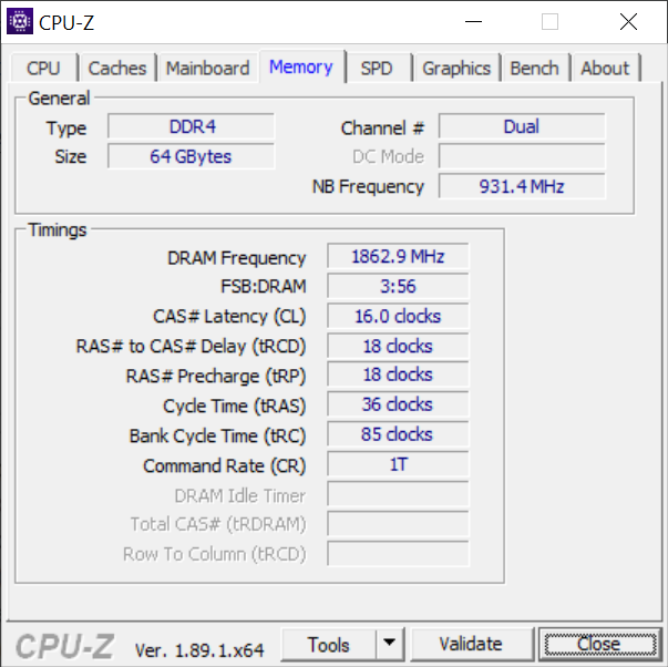

XMP Profil geladen, Takt auf 3733 gestellt, läuft - bis jetzt 1A.
Die Farbkombi sieht sogar richtig schick aus (der Rote muss aber leider wieder raus

Alles andere hätte mich auch stark gewundert, da Dein RAM ja den idealen XMP (16-18-18-36 @3200) für die Micronchips hat.
Und jetzt gehen sogar 3733 MT/s (1866 MHz) ... Glückwunsch!!
Leider läuft der IF asynchron mit nur 933 MHz. Da hilft diesen mit dem Ryzen Master auf ebenfalls 1866 MHz anzuheben.
Standard sind 1800 MHz. Also für 3600er DRAM (1800 MHz) ideal im 1:1 Betrieb.
Oder einfach den RAM-Takt wieder auf 3600 MT/s senken.
Mach mal ein RAM-Bench mit AIDA64.

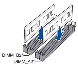

Welche Slots benutzt Du?
B2+A2 sollten bei 2 DIMMs verwendet werden.
4 DIMMs stabilisieren den Signalfluss bei T-Top, bei nur 2 DIMMs sind zwei Enden offen.
Wundert mich aber trotzdem, dass das bei Dir so viel ausmacht.
Bitte mal im BIOS den Downmode für den DRAM deaktivieren. Vlt. hilft das ...
Ich glaube ich habe die "falschen", aber sollte das so nicht auch funktionieren, wenn es gar mit 4 DIMMs funktioniert?

In A2+B2 läuft es jetzt tasächlich auch mit 3600. Hätte nicht gedacht, dass das so viel ausmacht (gerade auch weil bei T-Topology - soweit ich das verstanden habe - das Layout symmetrisch aufgebaut ist und es so jetzt noch genauso ein offenes Ende gibt (ein Indiz, dass es eben doch Daisy Chain ist? Was aber nicht weiter schlimm wäre, da es ja trotzdem läuft)).

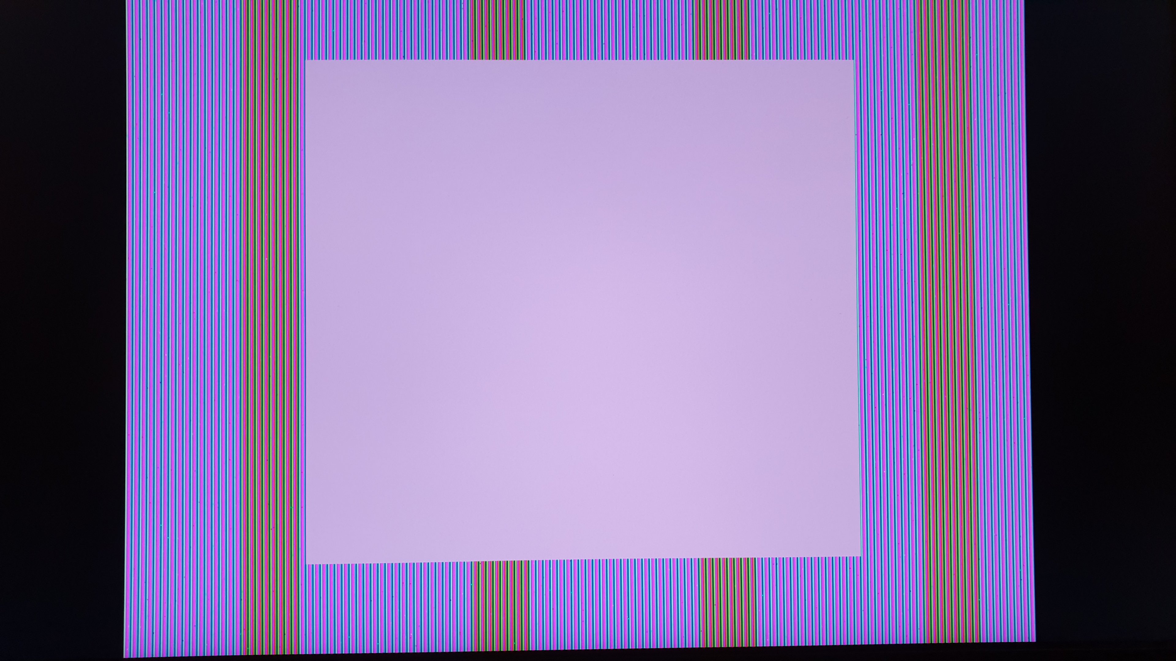

Auch kann ich jetzt von der RX 550 booten (Steckplätze nicht geändert). Ich werde zwar mit diesem netten Bild begrüßt:
aber es läuft kurz darauf.
