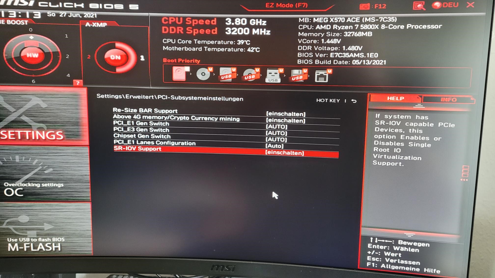

Überprüf mal diese UEFI Einstellungen.
BIOS Mal gen4 pcie eingeschaltet ? Oder nur die Resets da gemacht?
Dass beide getestete PCI-E Slots verschmutzt sind halte ich für unwahrscheinlich. Ich werde es aber nochmal checken.
Die Kontakte der GPU sind perfekt - ist ja auch erst einen Tag alt.
Im UEFI habe ich PCI-E 4.0 erzwungen. Hilft leider nichts.
