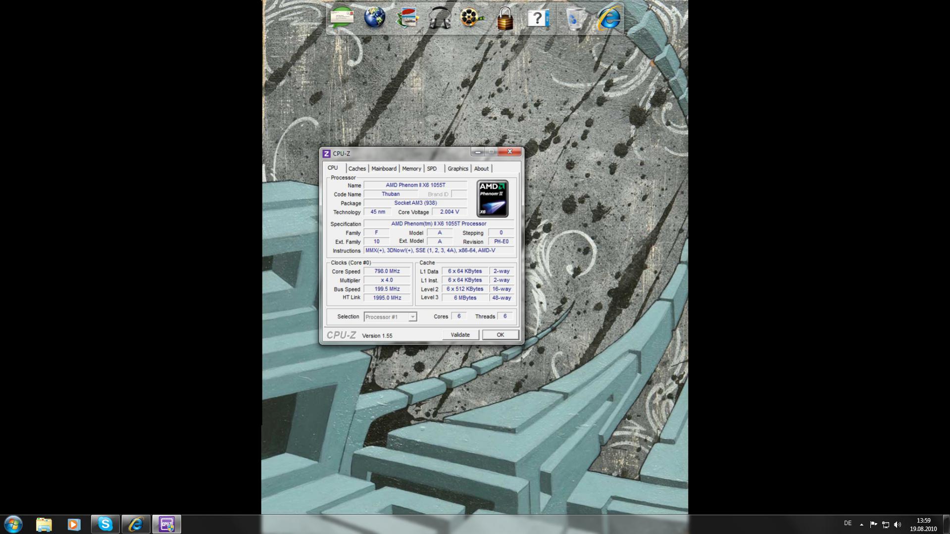

Hey und zwar hab ich ne Frage, weil ich gerade nen Test bei CB angeschaut habe und dort stand "Die Core Voltage scheint hoch zu sein, und dort waren es 1.6 V" .
Von Spannung und so habe ich überhaupt keine Ahnung und wollte jetzt wissen ob hier alles OK ist :
Wenn das kein Auslesefehler ist, müsste deine CPU bruzzeln...
wahrscheinlich ein auslesefehler. überprüf die voltage mal mit core temp oä

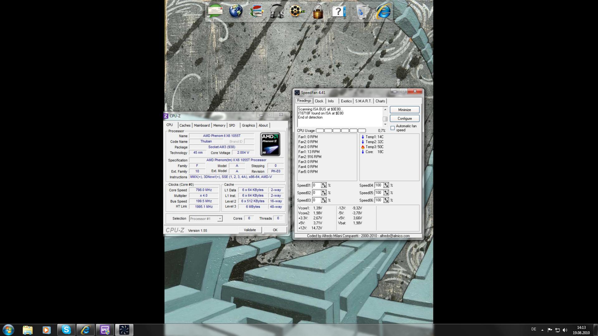

Hab hier nochmal mit Speed Fan ausgelesen, da steht was anderes, versteh aber nich was :D , schaut's euch mal an =)
EDIT: @ KLynch ich hab mein PC nicht übertaktet ich hab da nichts angefasst. Der läuft im Cool N Quiet modus und Turbo Core ist bei den X6 ja eh an.
nimm ein anderes programm zum auslesen. speedfan lest meistens nur müll aus. zumindestens bei mir ;)
Bei 798 Mhz braucht man schon mind. 2.0 V .... :p
Nimme noch ein anderes Programm z.B. CoreTemp , Everest und lass es auslesen .
Edit :
Wenn der Screen stimmt steht der V-Core auf knapp 2,0 V .
Gehe schleunigst ins BIOS und überprüfe das ,und stelle es ggfls. runter
Bei 2V wär die CPU tot, bevor Windows gebootet hat --> Wie schon alle hier sagen, Auslesefehler
1,39V klingt schonmal vernünftig...der andere Sensor mit den 1,98V wird scheinbar nicht richtig erkannt.
Da die 1,98 auch bei Vbat stehen, wird es sich um die Spannung der Biosbatterie handeln.

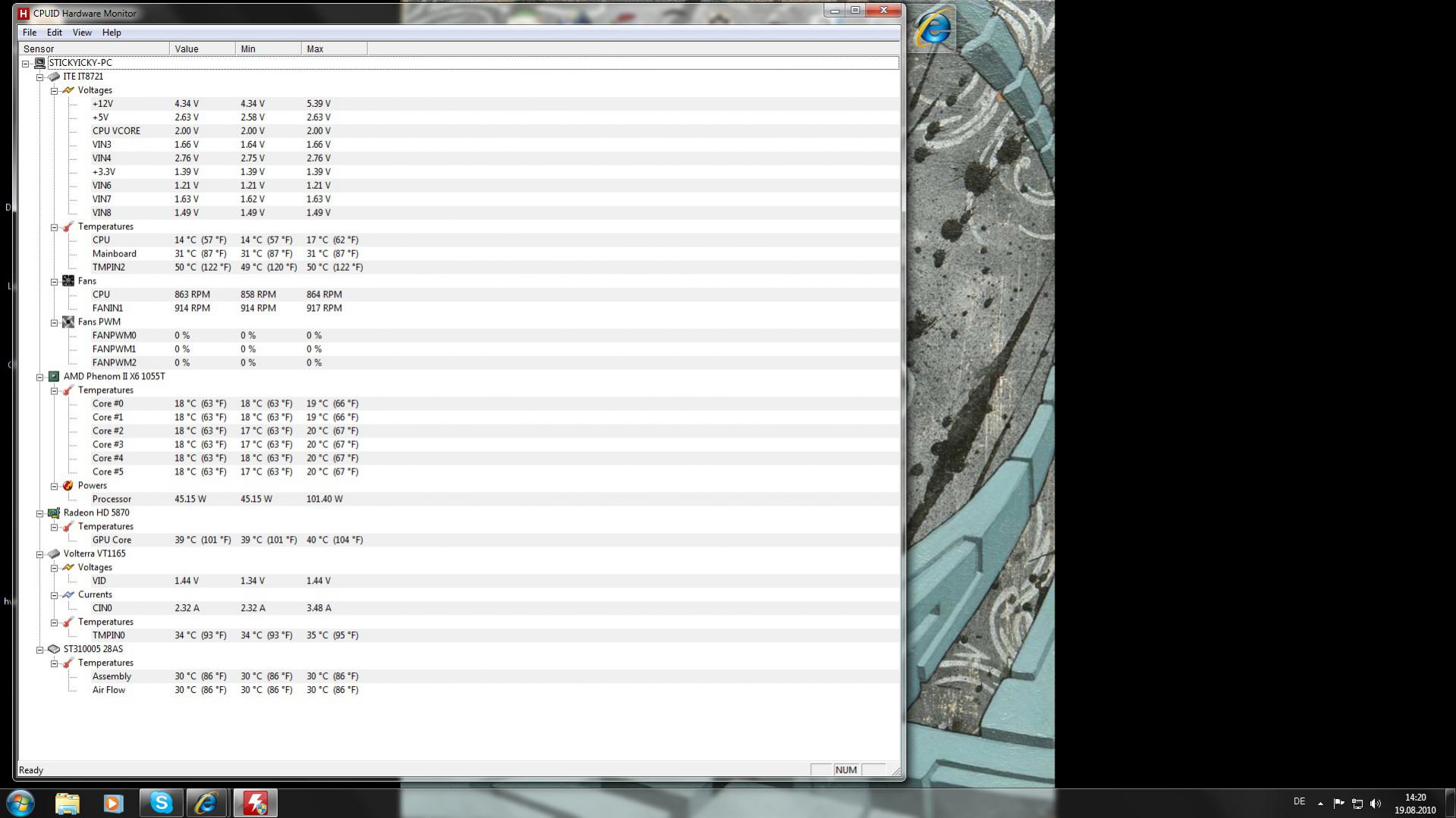

hier hab ich's nochmal mit HW monitor ausgelesen:
Er hat auf Temp 3 50 ° C drauf ,das sieht doch dannach aus als ob es so hoch eingstellt ist .
Ins BIOS gehen und von Hand einstellen...
Stell im Bios mal manuell die Spannung ein und prüfe, was dir die Programme ausgeben....2V kann nicht sein, da wäre die CPU längst tot.

aber mir is aufgefallen das CPU-z und HWmonitor bei CPU Vcore 2 Volt angeben...

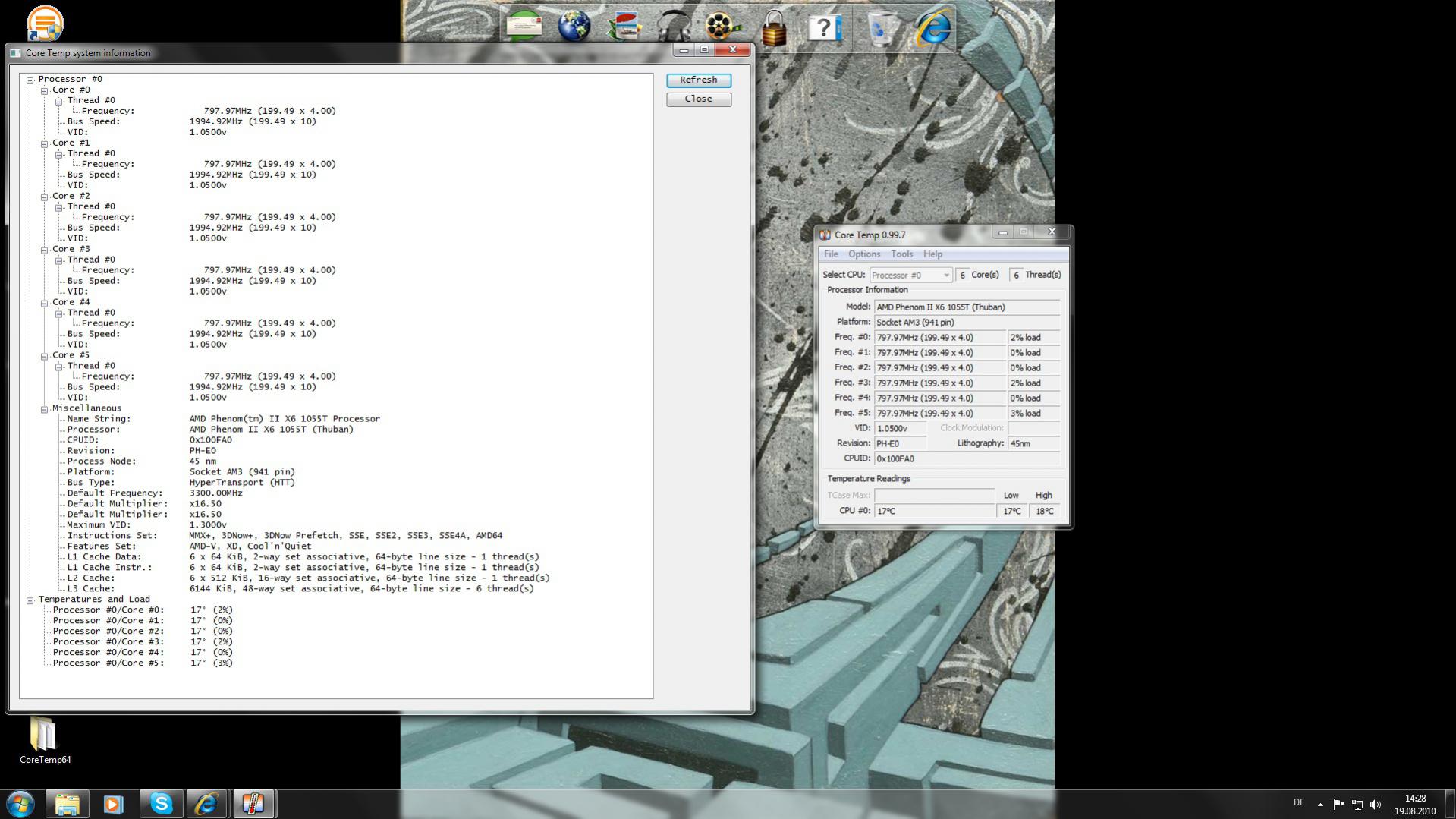

Hier die Daten von Coretemp :
Core Temp zeigt dir hier 1,05V an! Das ist super.
Für mich als absoluten Leihen was Spannung etc angeht, sieht es danach aus als hätte CoreTemp als einzigstes Programm alles richtig ausgelesen, was sagt ihr dazu!?
CPU-Z und HWmonitor lesen scheinbar den falschen Sensor aus.
Ja 1,05V im Idle ist ein normaler Wert....unter Last sollten es dann ca. 1,2-1,3V sein...kannste ja mal testen
Alles klar danke Wolly ;)
