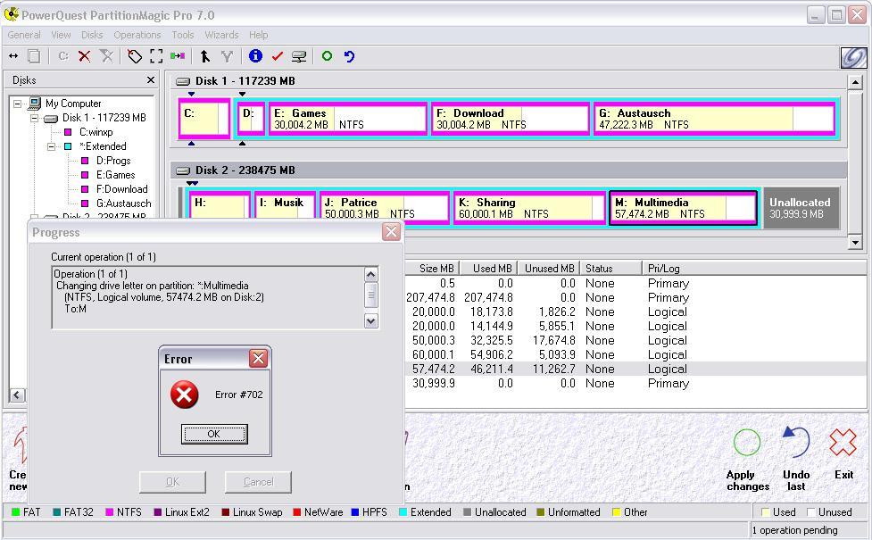

Verkleinerung (mit Partition Magic 7) der letzten Partition der HDD2, von 85GB auf 55GB.
Mitten im umwandeln, erscheint eine Fehlermeldung "Dienstdatenbank" ist gesperrt.
Trotz Meldung gehts weiter. Ein klick auf OK und ich habe meine 55GB und eine "unlocated" 30GB.

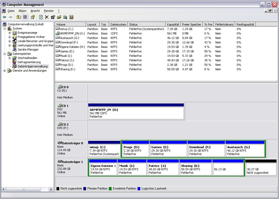

Der Schein trügt. Im Arbeitsplatz ist die Partition nicht mehr zu sehen.
Versuch1:
- Datenträgerverwaltung, Partition einen LW-Buchstaben geben (der warum auch immer nicht mehr vergeben wahr). -> Fehlermeldung "Dienstdatenbank" gesperrt.

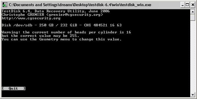

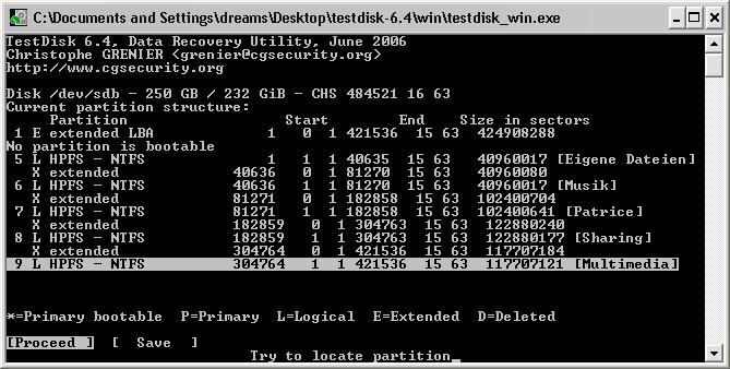

- das Programm testdisk-6.4 heruntergeladen, und gestartet.
Analyse ergibt das: -> Bild2
ein klick auf proceed das: -> Bild3
Hat mich auch nicht schlauer gemacht, nur das ich weiß, dass die Partition noch existiert ich aber nich zugreifen kann.

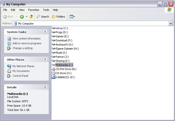

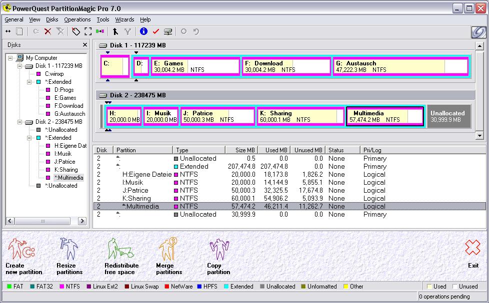

gac.addy schrieb:
bei dir hat evtll nicht geklappt weil du den Dienst Taskplaner nicht gestartet hast. Partition Magic braucht den.
-> aktiviert, hats nicht gebracht. Kommt jetzt ein anderer Fehler. (bei 94%)
-> Bild4 + Bild5

-> wie kann ich unter PM den Speicherplatz neu zuordnen? Aber: Es erkennt die Partition, wie in Bild 4 zu erkennen ist, nur wird diese nicht zugeordnet. (Verstehe ich etwas falsch?)

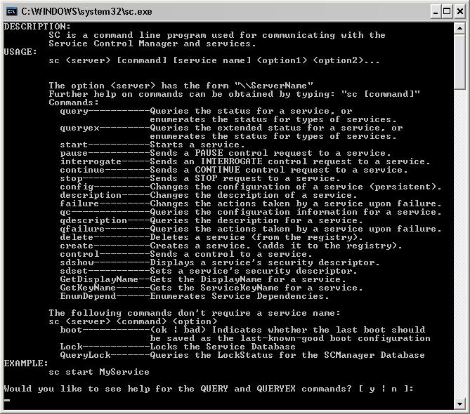

SC:
Der Link ist gut und schön, aber er beschreibt nicht, wie das Programm funktioniert.
(..)können Beschreibungen für Dienste (..) Der störrische Dienst ist nun bekannt,(..)
Aha? Und wie haben Sie's gemacht?
-> Bild6

Meine verschwundene, defekte oder was auch immer Partition, ist plötzlich WIEDER AUFGETAUCHT. Ich klickte gerade ein 2tes mal in den Arbeitsplatz, und da ist sie. (Das soll einer verstehen)
17:18 Uhr Es funktioniert wieder alles. LOL -> Bild7
