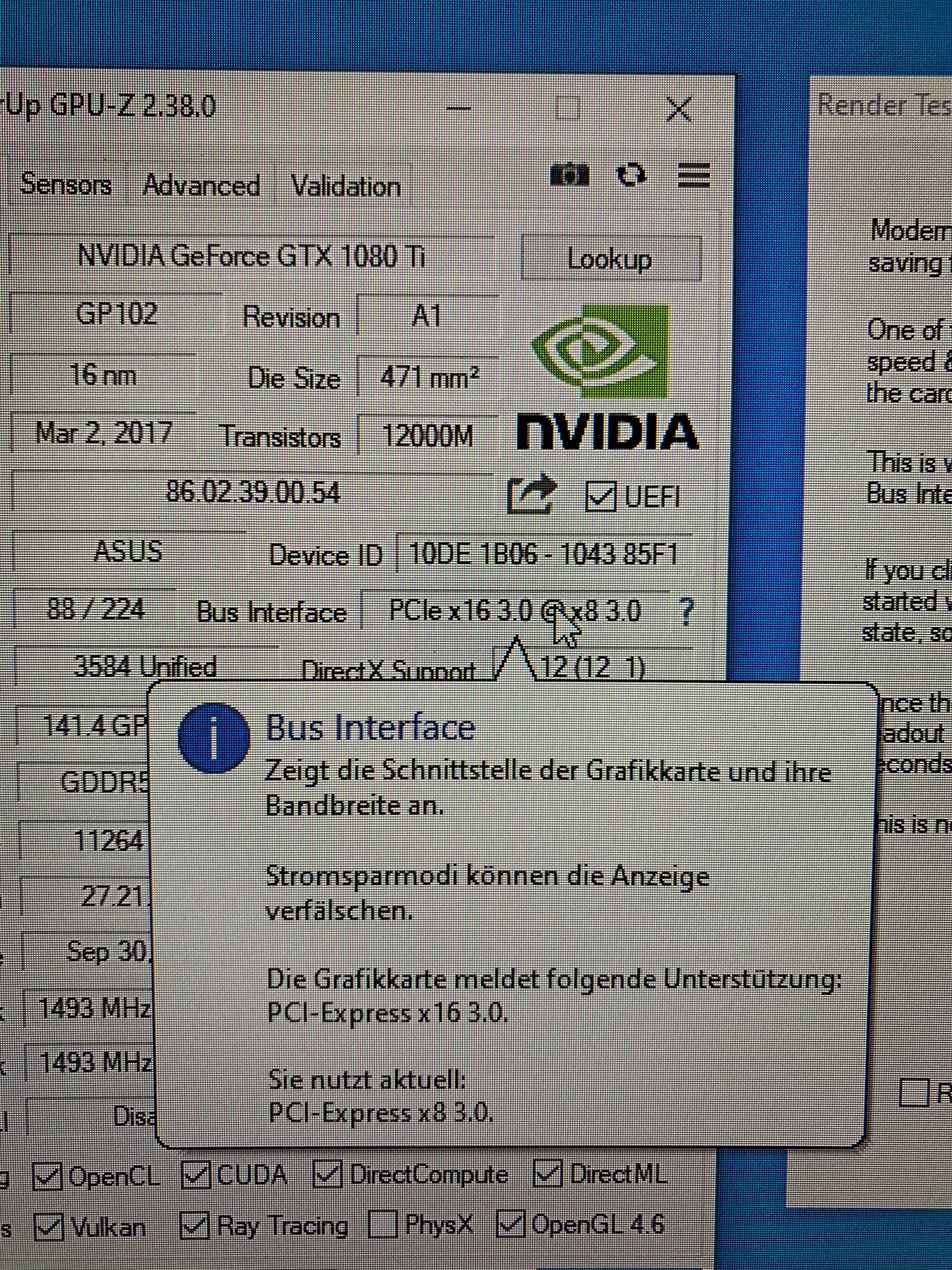

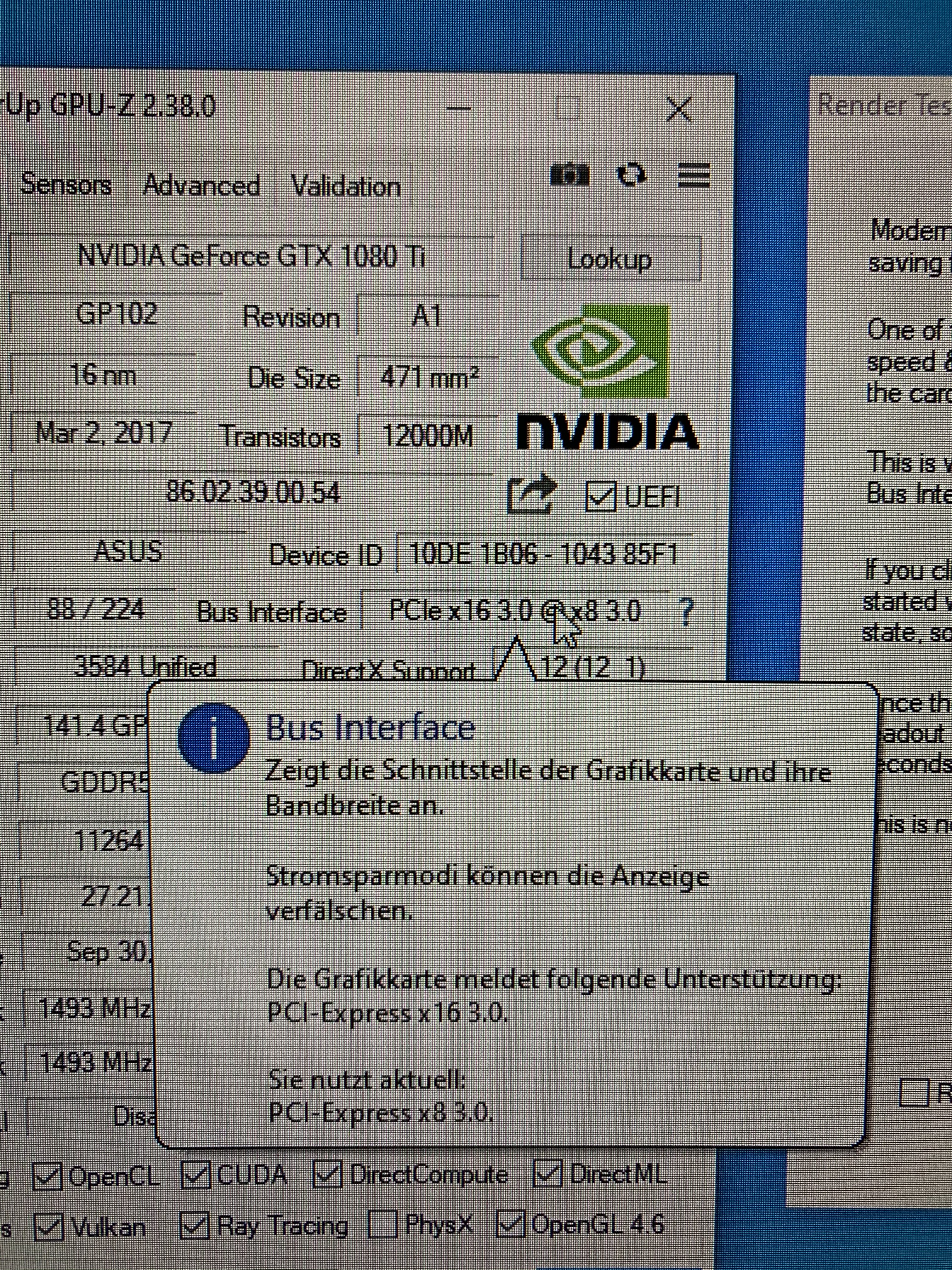

Hallo:)
könnt ihr mir sagen ob das Normal ist das meine Grafikkarte nur mit x8 3.0 statt X16 x3.0 lanes läuft?(auch unter last)
evlt weil eine CORSAIR MP600 PRO Gen4 PCIe x4 NVMe verbaut ist??( im 2ten m2 slot verbaut)
im anhang noch ein foto
Mfg

Nein, nicht normal. Vielleicht steckt sie im falschen Slot oder ist nicht richt drin oder Kontakte sind verschmutzt.
Ob Deine NVME sich den pcie mit der graka teilt, steht in Deinem Mainboard Handbuch. Ist aber eigentlich immer nur dann der Fall, wenn sie oder die nvme im "falschen" Slot steckt.
Sobald M.2_1 und M.2_2 verwendet wird wird auf 8x geschaltet.
Wenn du nur eine M.2 SSD hast, diese bitte dann in M.2_1 stecken

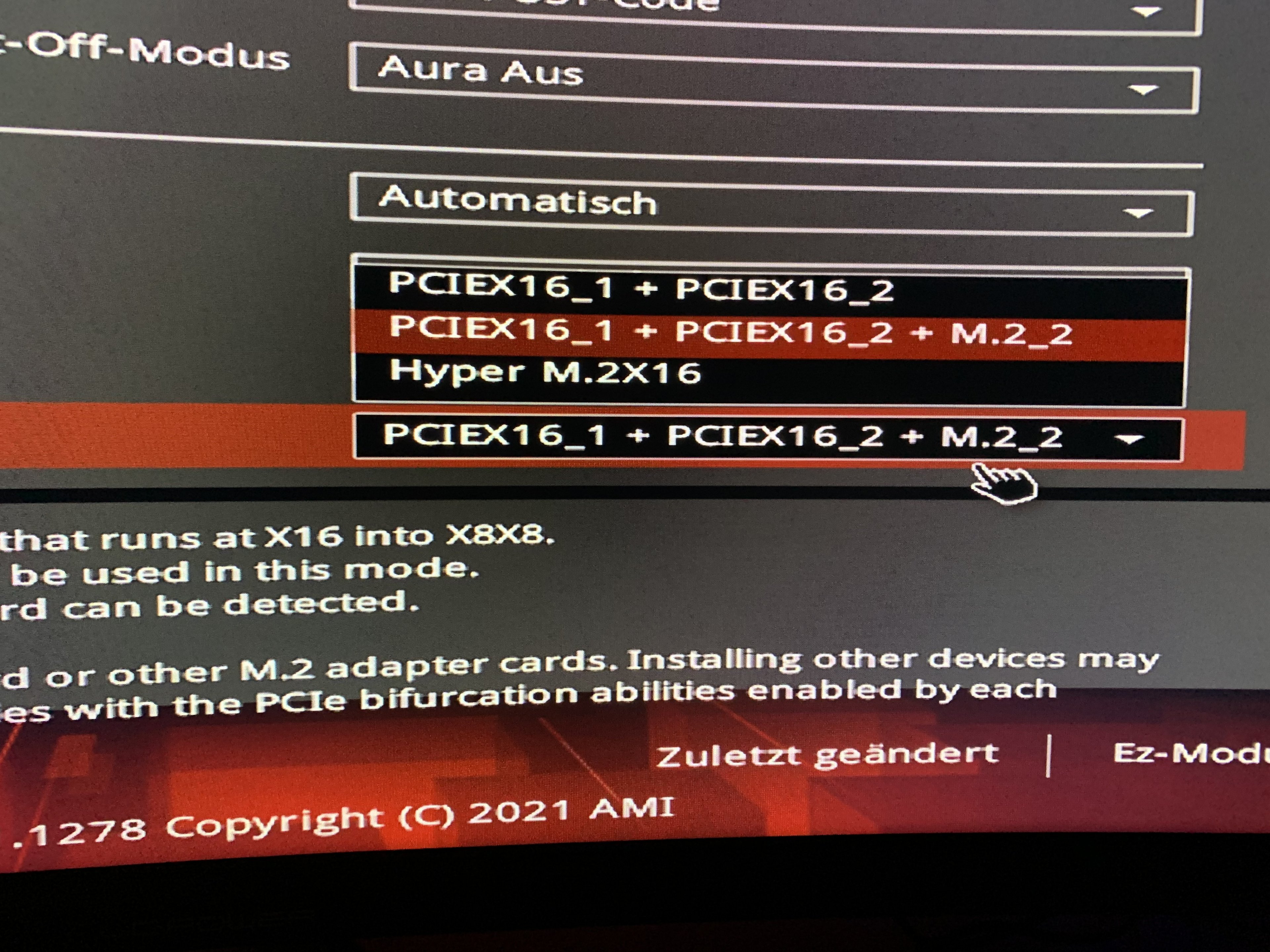

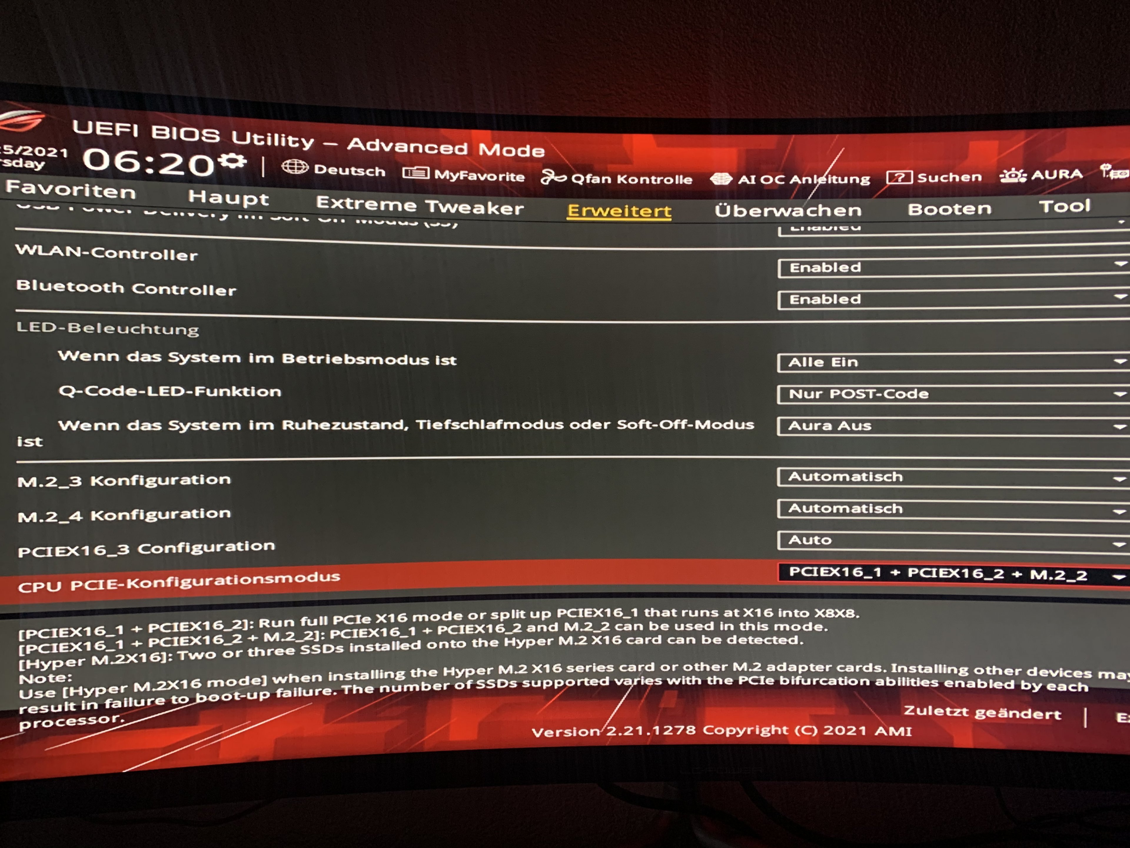

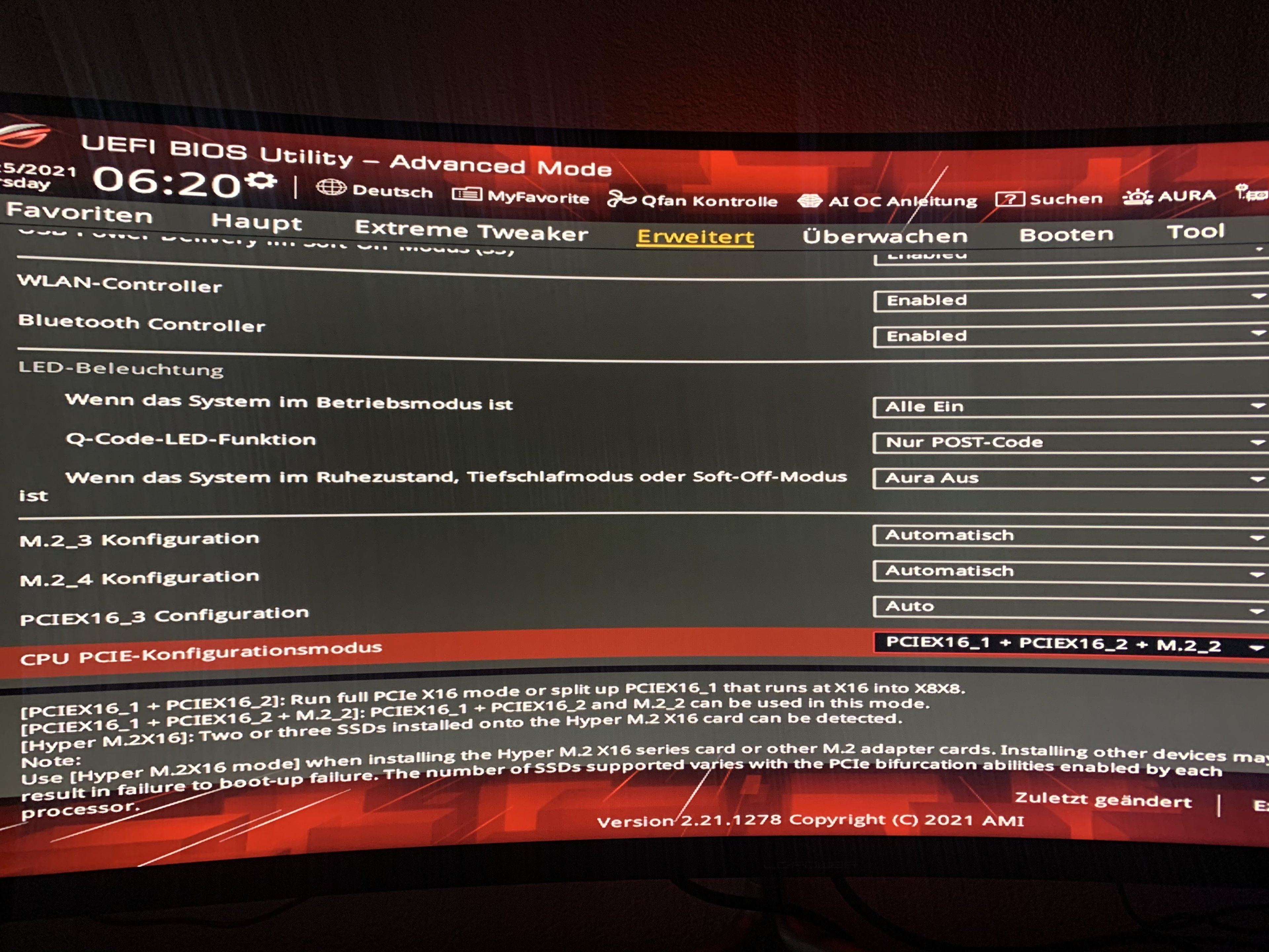

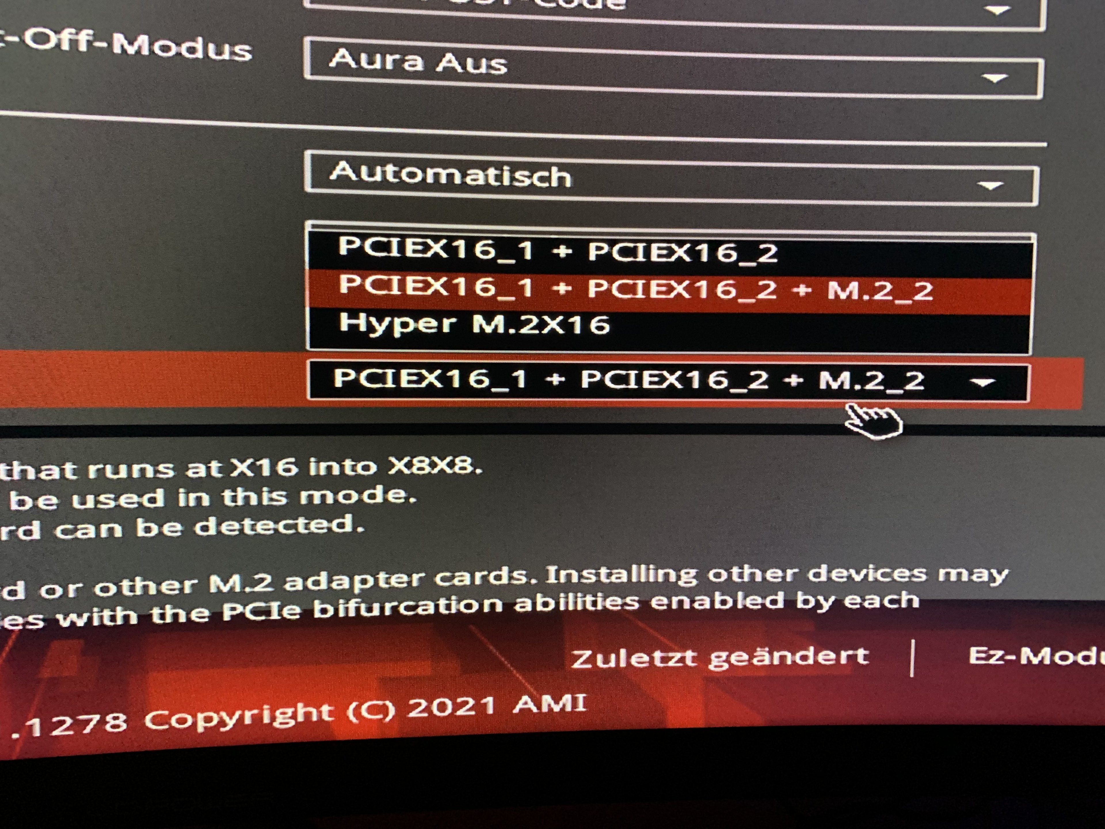

Pc startet auch nur nei folgender einstellung
also scheint normal zu sein:)

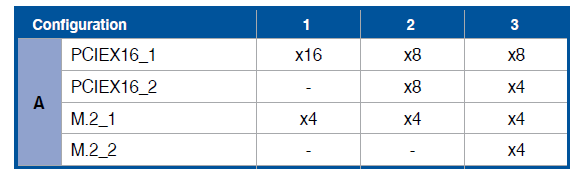

Was ist den im System so installiert? PCIEX16_1 und PCIEX16_2 im System belegt? Dann ist eh nur x8 möglich.
Wenn du nur einen PCIEX16 Slot und einen M2 Slot mit einer SSD belegt hast, dann steck die SSD um auf M.2_1, dann funktioniert die Grafikkarte in PCIEX16_1 auch auf x16 und nicht nur x8.
Moin, nur mal so:
kann es sein, das in dem "kompletten Satz" schon steht, das die x16 Slots mit jeweils x8 betrieben werden?!

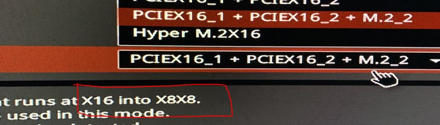

Und ja, der PC startet nur so (Wenn du die NMVE in dem 2ten M.2 Slot nutzt, daher wäre umstecken in den ersten wesentlich sinnvoller), steht aber auch,wie schon @Tatortreiniger schrieb, alles im Handbuch....und offenbar zusätzlich auch im Bios....
Nur so aus Neugierde: Da ist ein Text links unter deinem geposteten Drop-Down-Menu. Ich denke, da steht sogar alles nötige drin.

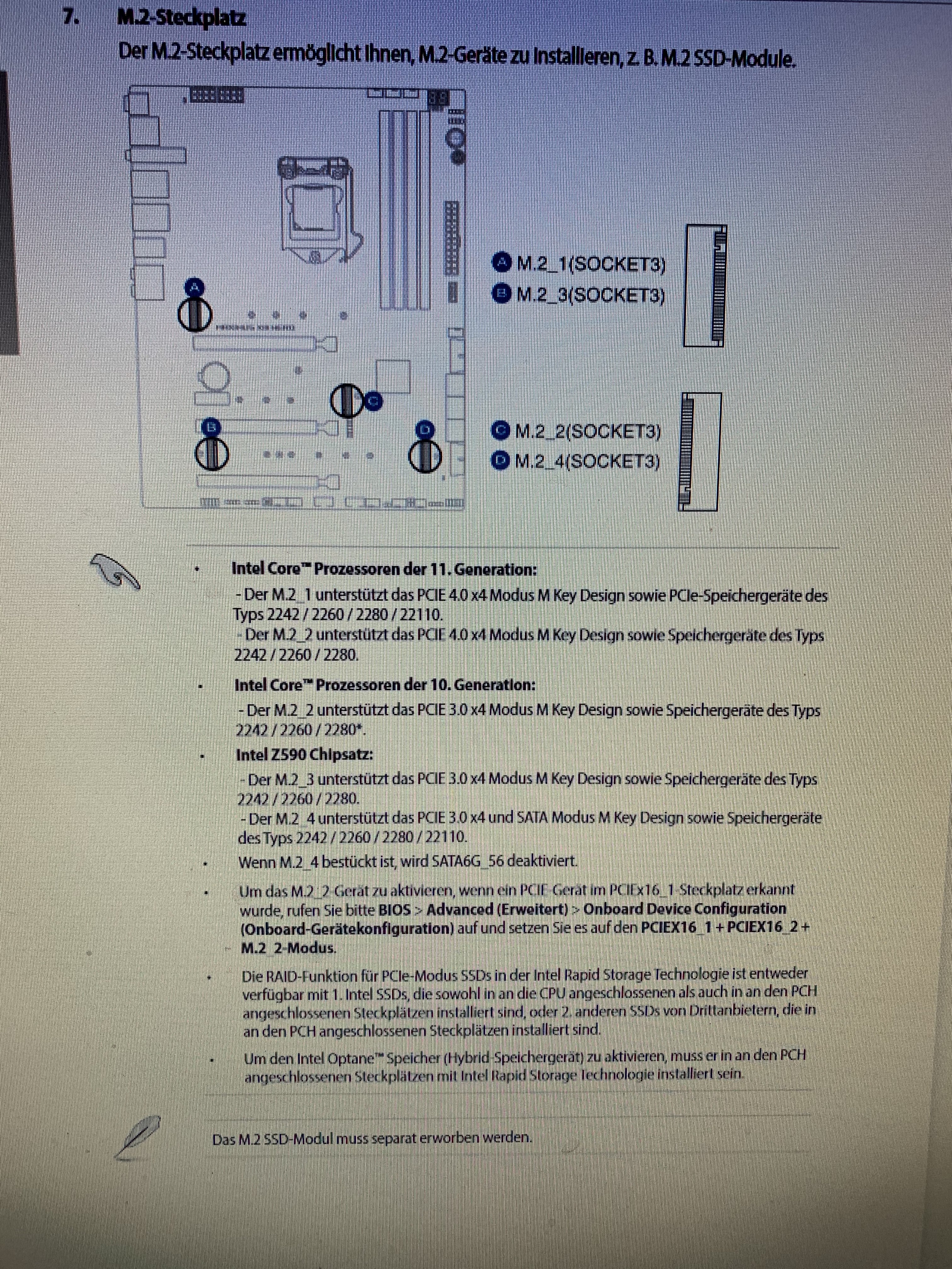

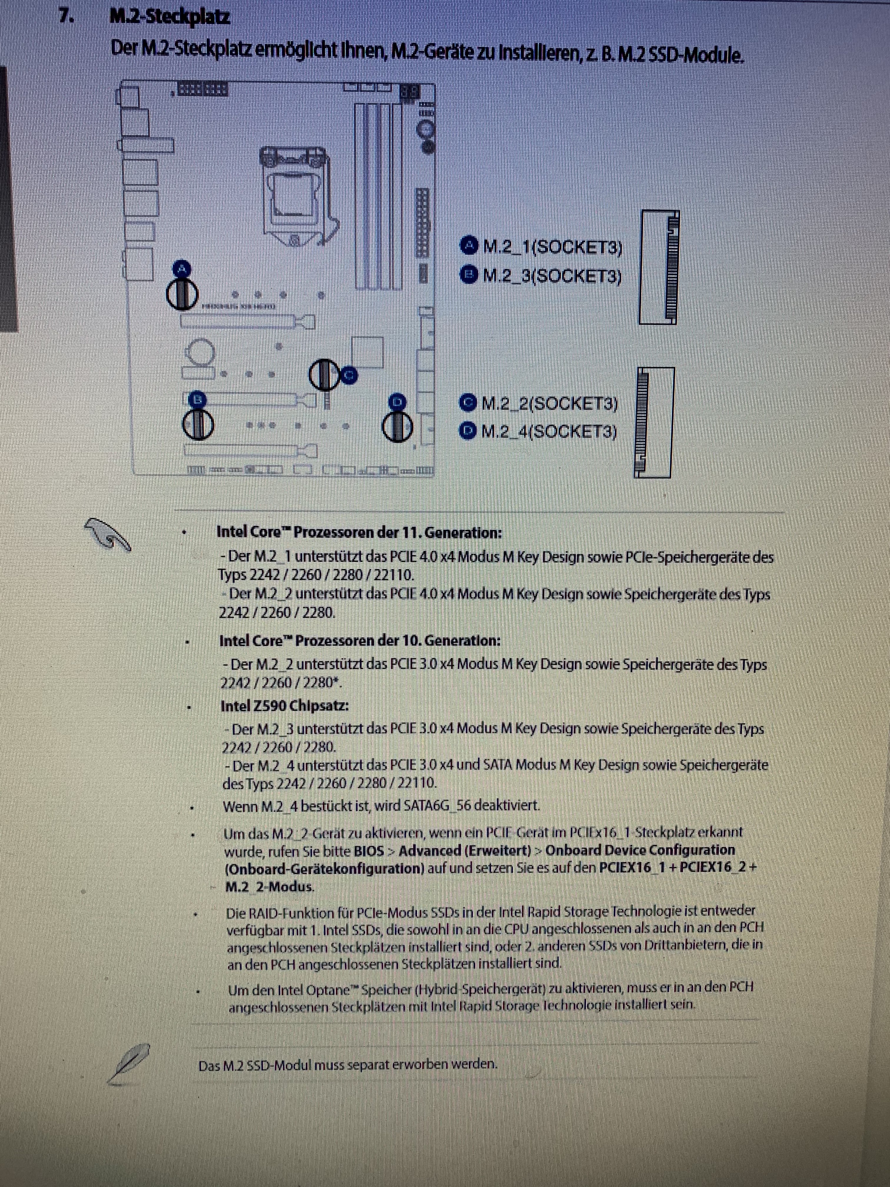

Die pcie m2 wurde im 2ten m2 slot installier weil in handbuch steht das dieser slot für gen 10 prozessoren aktiviert ist und der erste m2 slot für gen 11 prozessoren:) verbaut ist nur eine grafikkarte und eine pcie m2 im 2ten m2 slot von oben:)

Dann nimm doch mal den m.2_3 oder M.2_4 Slot?! Die sind ja laut Handbuch zumindest bis auf den 4er, der sich den Anschluss mit SATA_6 teilt frei von solchen Lane-Switching-Geschichten
Das steht da sehr wahrscheinlich drin, wegen einer SSD mit PCIE 4.0 Anbindung. Nicht alle M2 Slots sind wohl 4.0 fähig.
Aber da steht bestimmt Näheres im Handbuch.
Ok gerade mal geschaut. M2_1 ist wirklich nur bei 11er Intel aktiv, hast richtig gehandelt.

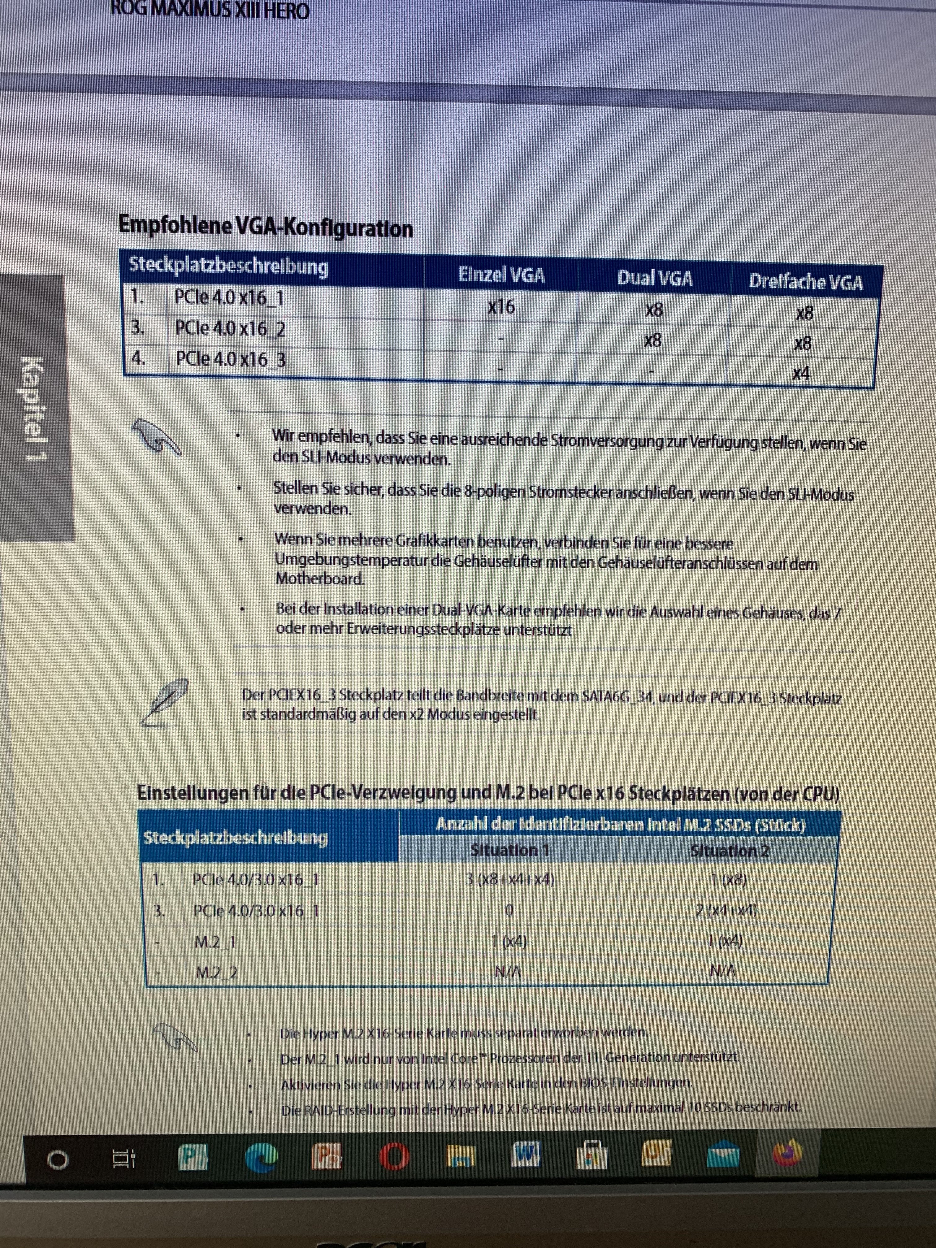

Habe mal auf m2.1 gesteckt —> pc startet nur ins bios:) also werden diese 8lanes schon richtig sein wegen der pcie m2?

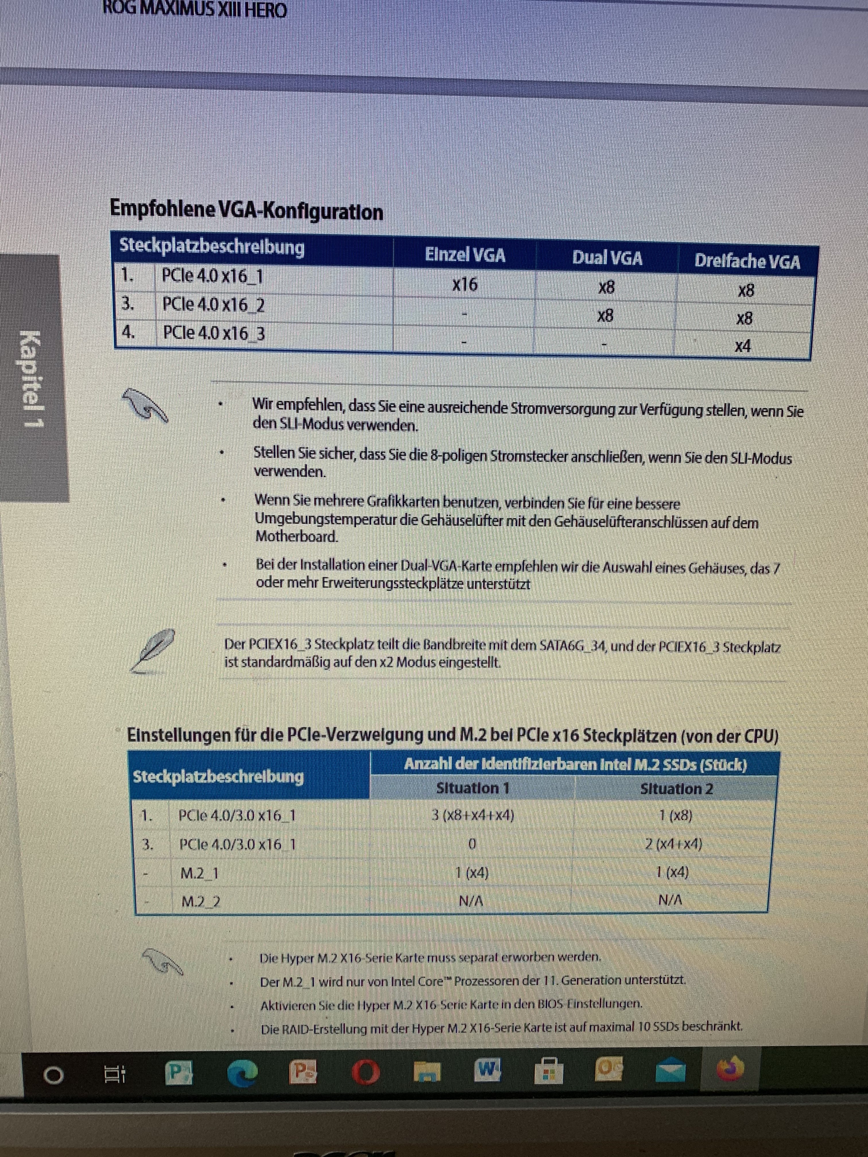

Ist also normal das die grafikkarte im x8 modus läuft?! Wenn weine pcie m2 angeschlossen ist?

Laut Handbuch in bestimmten Kombinationen ja.
Probier mal Graka in PCIEX16_1 und SSD in M2_3.
JA IST ES!Wie oft sollen wir das noch schreiben???
Stecke die M2 entweder in Slot_2 und lebe mit der 8x Anbindung oder probiere den 3. aka 4. Slot für M.2 aus!
