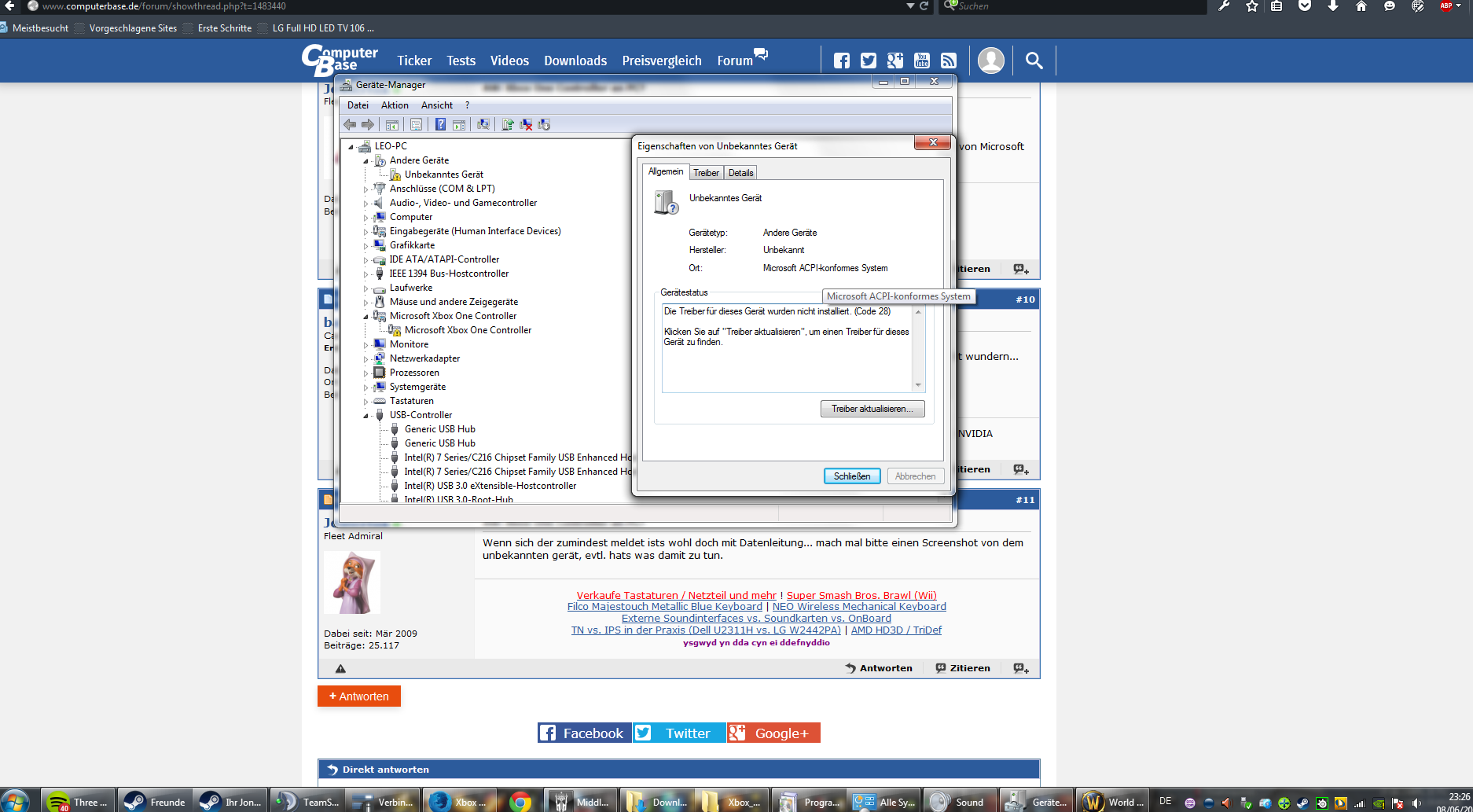

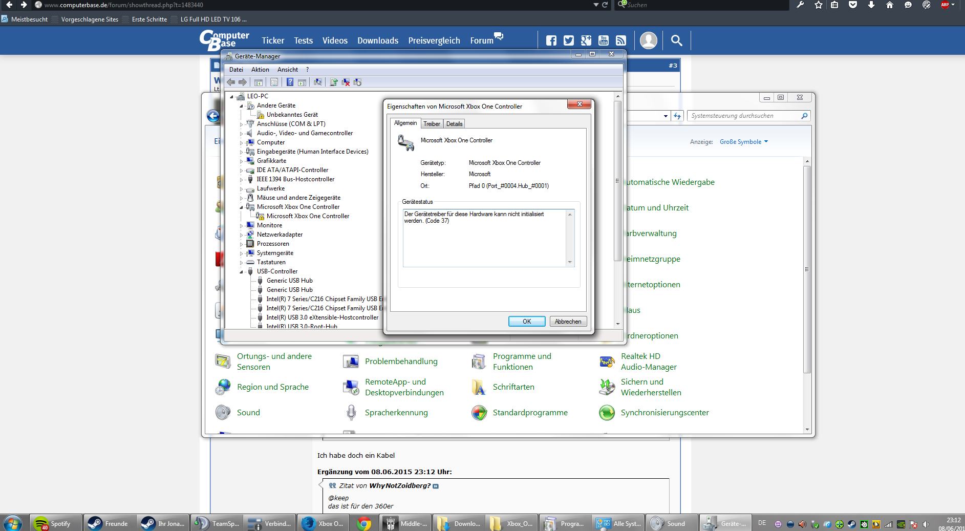

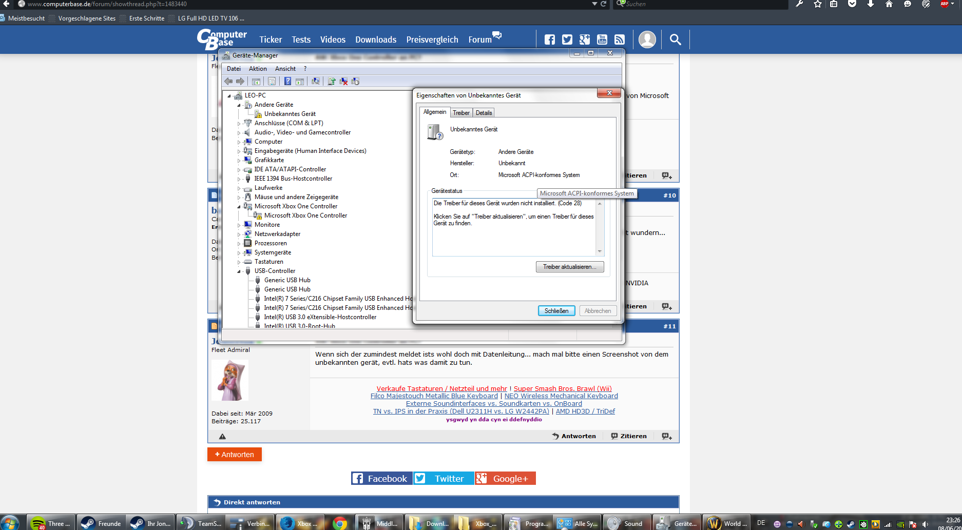

Der Fehler steht doch im Gerätemanger.
"Der gerätetreiber konnte nicht initialisiert werden."
Also irgendein Treiberfehler von Xbox1 Treiber
Code 37 Der Gerätetreiber für diese Hardware kann nicht initialisiert werden.
Deinstallieren und erneutes Installieren des Treibers

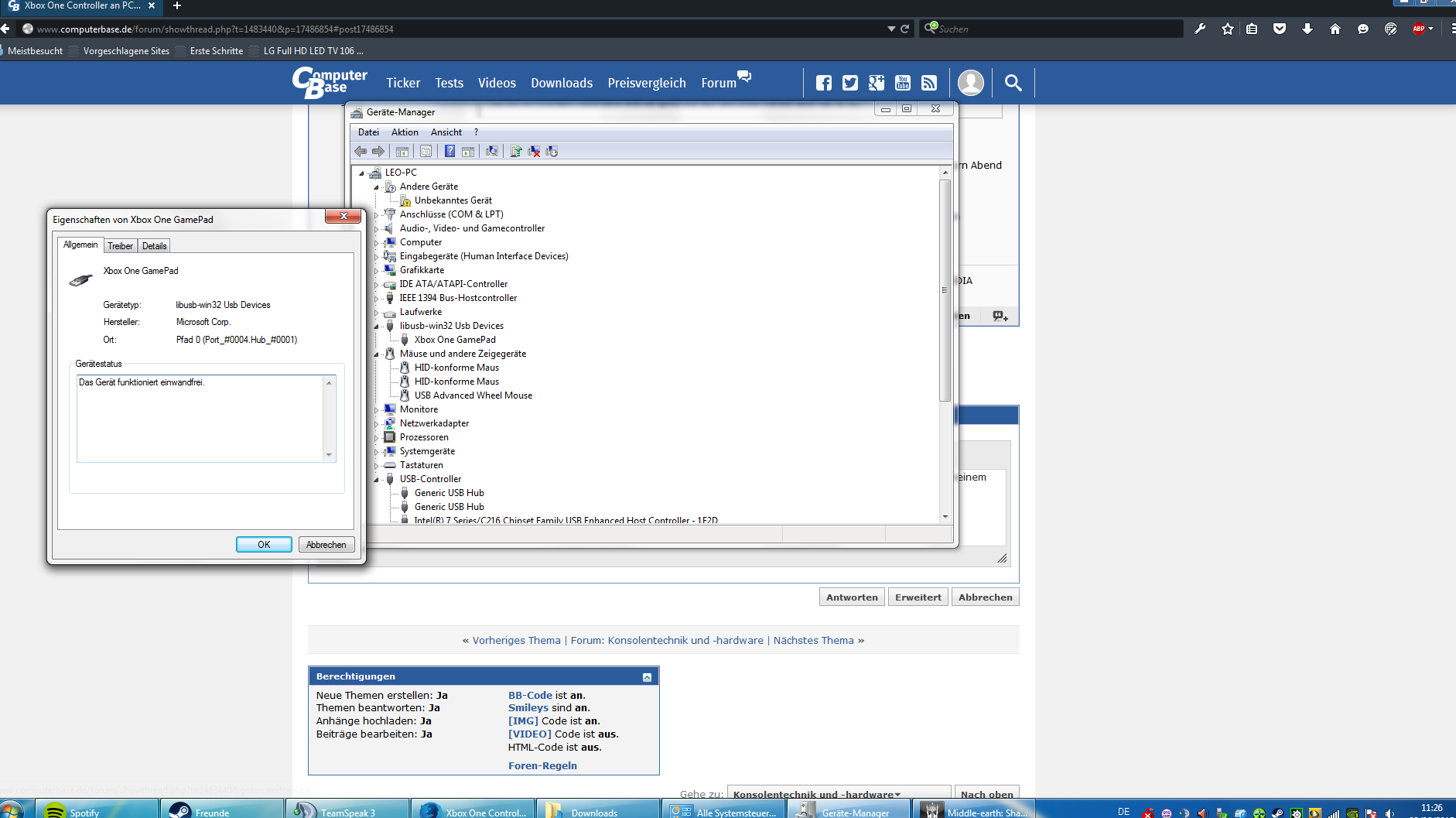

Okay er wird mitlerweile erkannt, und angezeigt dass das Gerät nun einwandfrei funktioniert. Jedoch bisher keine Reaktion von meinem Controller. Wie synchroniziere ich den Controller mit meinem PC??otto123.png
eigendlich nur anstecken -> funktioniert
​man muss sie danach nur neu syncen mit der XBO
Eigenartig, dies funktioniert bei mir leider nicht.. Naja wird wohl an den Windows Updates liegen, die bei mir irgendwie nicht funtionierern -.-
