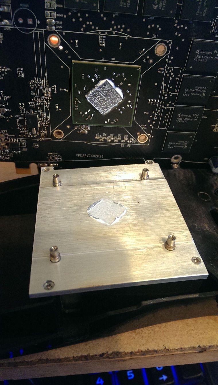

Hier noch ein screen der Pastenverteilung, sollte eig. genügen.

Paste ist ok sollte aber keine billig WLP sein

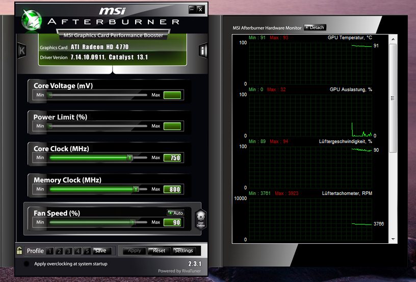

Lad dir MSI Afterburner runter und schau nach, wie die Karte taktet (in diversen Lastzuständen). Das Ergebnis postest du dann hier (am besten als Screenshot).

Afterburner zeigt die Taktraten aber auch als Graph an, kA wie das CCC das so kann. Hab bisher immer nur Afterburner benutzt. Bringt noch einige weitere Vorteile mit sich^^

also die taktraten sind korrekt... mach mal ein bild vom innenleben seines pcs, vlt lässt sich dann eine ursache finden

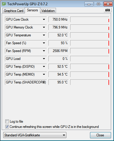

Taktraten scheinen ja Standard zu sein. Dummerweise bin ich jetzt etwas ratlos, da 0% Auslastung angezeigt wird, die Karte aber trotzdem solch eine Hitze wie beim FurMark Stresstest raushaut^^
Die Karte taktet sich im Idle nicht runter, wie ich annehme? (Sieht man auf dem Afterburner Screen leider nicht) Der GPU-Z Screen lässt mich diese Vermutung anstellen.

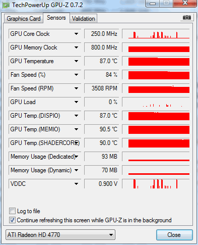

Also der Screen zeigt nun 2 Min. Aktivität im Idle:
Ergo der Taktet anscheinend garnicht runter im Idle, sondern läuft immer Fullspeed. Kann da ein BIOS-Flash abhilfe schaffen?

Bei "GPU Core Clock" lese ich 250MHz, d.h. die Karte taktet wie vorgesehen runter. Speicher taktet standardmäßig nicht runter. Alles arbeitet wunderbar, bis auf die Temperatur eben :D
Falls du ein Bios für die Karte findest, wäre es einen Versuch wert, aber ich Vermute einen Defekt der Karte (entweder Kühler oder Karte selber). Zurückgeben ist nicht drin, oder?
