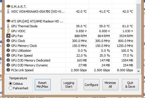

grad hat meine 3 Wochen alte Graka angefangen zu stinken als ich gezockt hab... Hab dann die Temps angeschaut und nen Screen gezogen nach ca 45min zocken...
Sollte nicht normal sein oder? Edit: Also das stinken, die Temps schon

42°C bei deiner WD ist zwar nicht extrem, aber auch sicher nicht gesund. Schlechter bis gar kein Durchzug, schätze ich mal.
