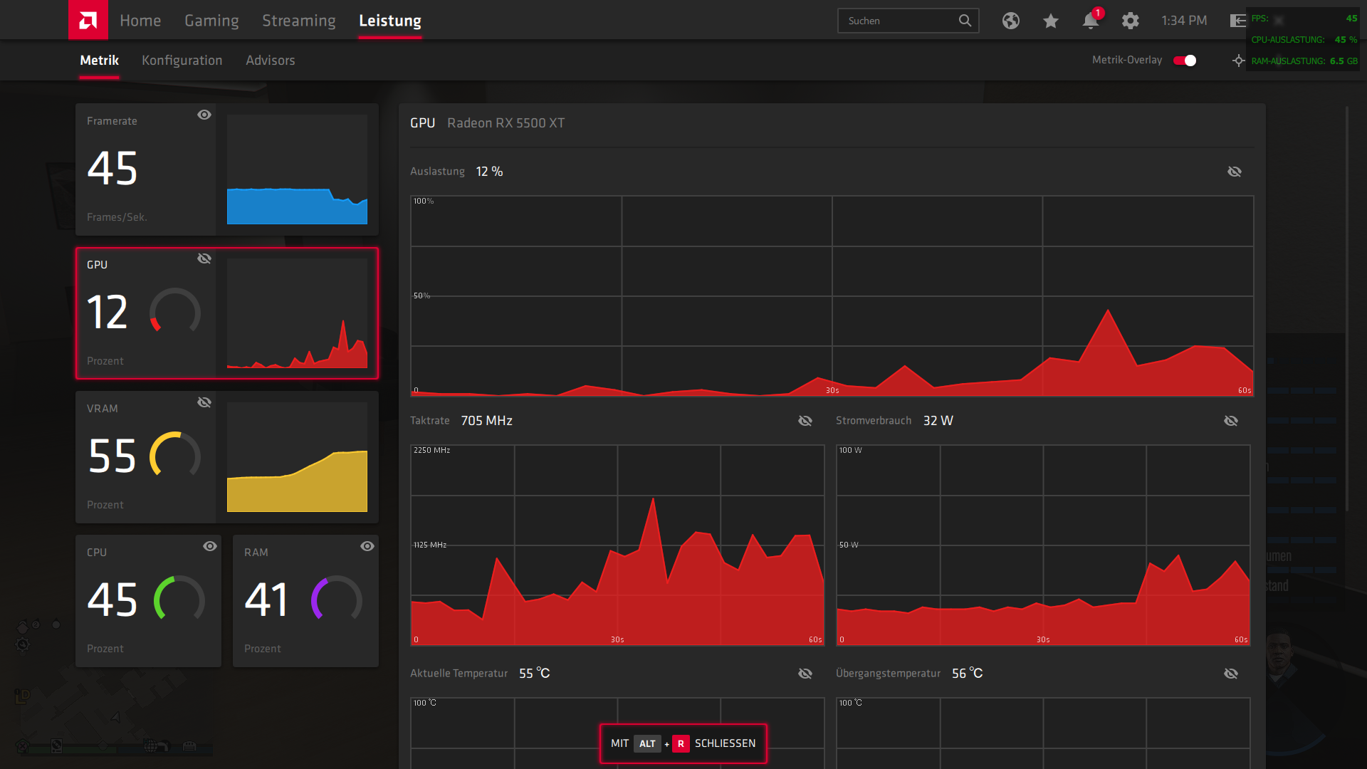

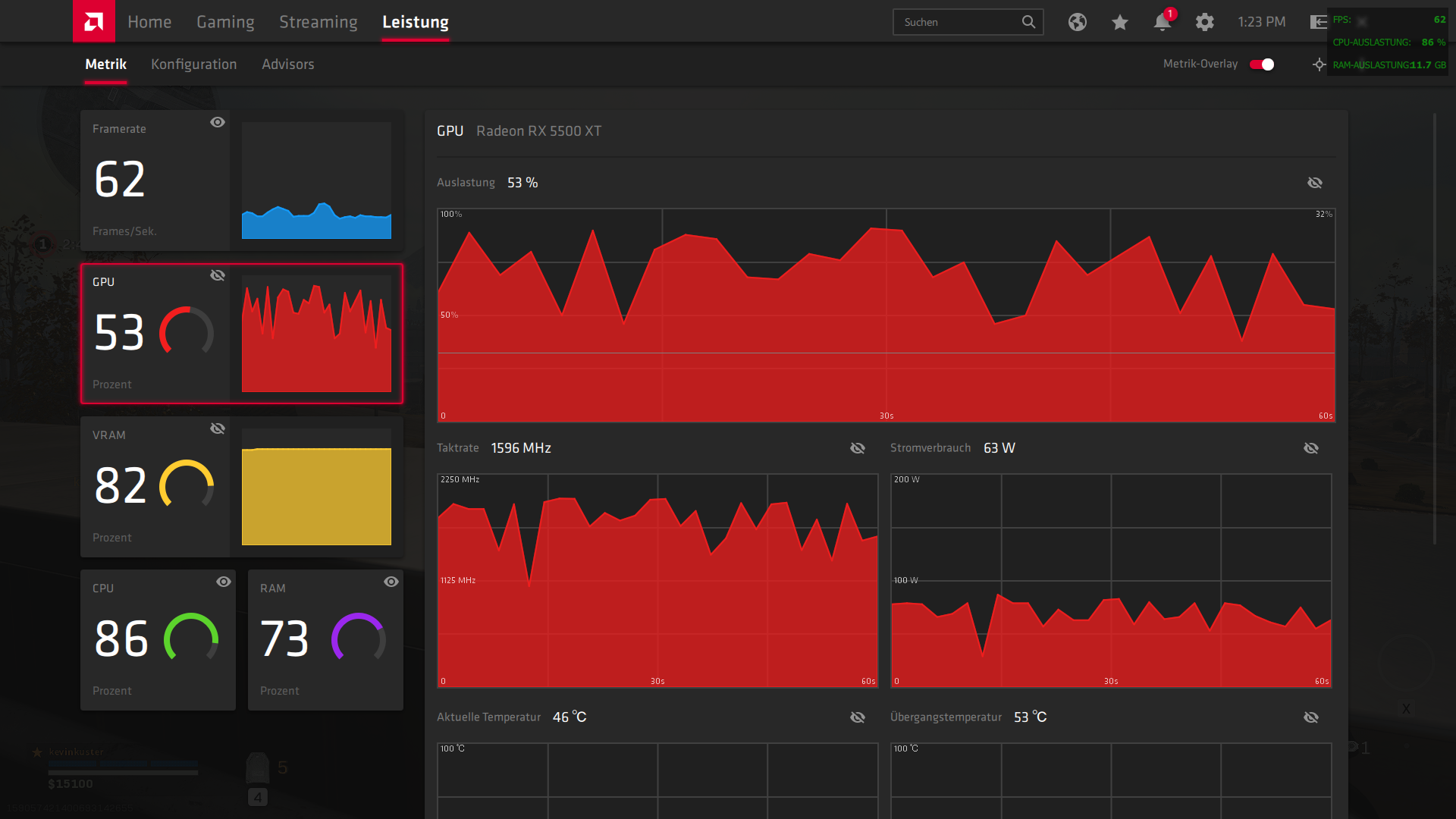

Habe natürlich auch andere Spiele getestet. In GTA V online habe ich eine CPU Auslastung von 45-65% und 40-50 fps. In CoD Warzone bei einer CPU Auslastung von 85-100% und ~ 60 fps. Vsync habe ich sowieso aus, weil ich nur einen 1080p 60 hz Monitor habe.

Danke für die Informationen, ich habe schon befürchtet dass es am CPU oder Mainboard liegen wird. Werde dann wohl irgendwann ein komplett neues Mainboard und CPU kaufen müssen. Gibt es heute gute Mainboards die mit AMD Ryzen und DDR4 als auch DDR3 RAM funktionieren? RAM würde ich dann später nachrüsten.

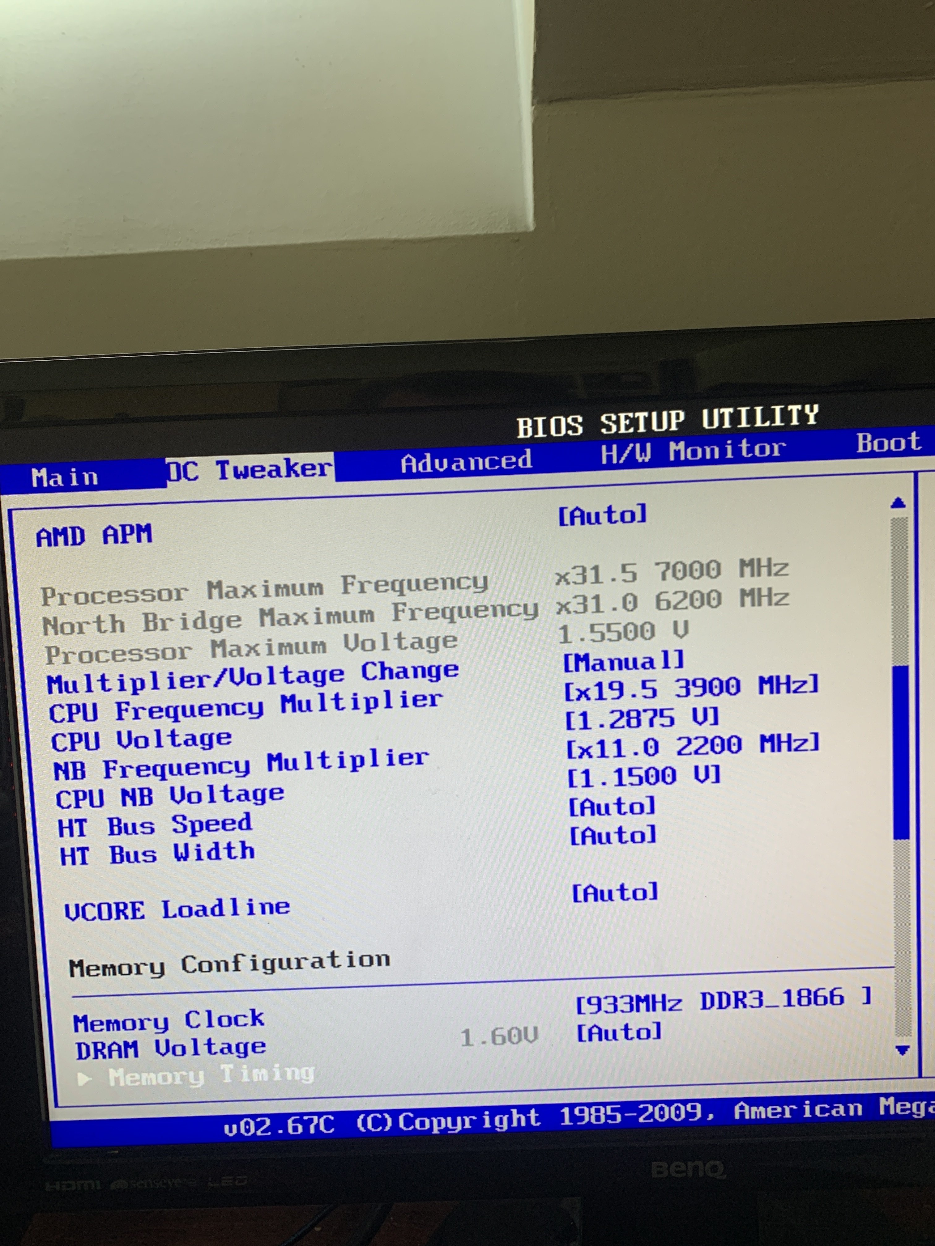

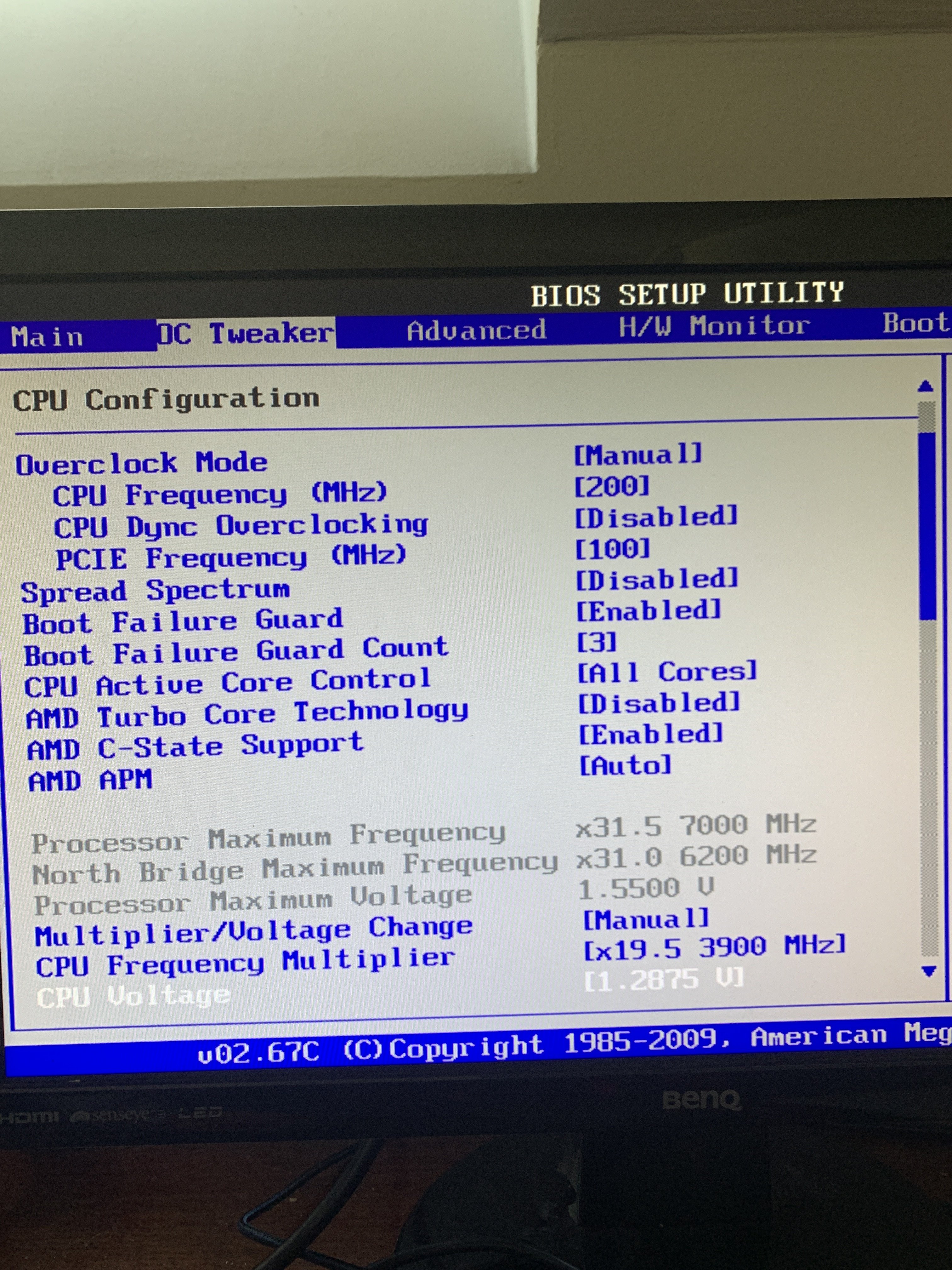

Bei den FX-Prozessoren muss immer die Nortbridge übertaktet werden. Auf ca. 2400-2600 MHz

Deine Screens zeigen ein eindeutiges CPU Limit, also ja sollte getauscht werden.

Die CPU brauchst du manchmal gar nicht übertakten - reicht nur die Northbridge.
Okay, ich verstehe nur leider nicht wie ich die Bios Settings konfigurieren soll. Kannst du mir vielleicht ein paar Richtwerte geben?

Northbridge frequency multiplier Schritt für Schritt erhöhen und jeweils auf Stabilität testen.
Erwarte dir aber keine Wunder, paar % sind vl drinnen

Danke für die Antwort, das Board ist beim Übertakten nur leider hoffnungslos verloren. Ich schaffe es nicht mal die Northbridge ohne Bildaussetzer auf 2600 mhz zu übertakten. Selbst auf 2400 mhz startet Windows bei 2/3 Systemstarts nicht ordentlich. Da das Problem nun gefunden wurde und ich mit der aktuellen Hardware wohl nicht mehr viel reißen kann, ist der Thread hiermit geschlossen🖖🏼 Danke an alle die mir geholfen haben!
