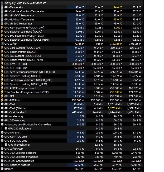

Ich habe ja alle Werte mit HWiNFO getrackt. Dort zeigt sich, dass die Spannung entsprechend runter ging, Takt hoch und nach wie vor läuft die Karte ins Power-Limit.
Ziel für mich ist einfach maximale Leistung ohne das Power-Target zu erhöhen bei (im besten Fall) niedrigeren Temperaturen ohne dass der Lüfter höher dreht. Also wahrscheinlich das, was jeder mit UV erreichen will :)
Genau so hat es bei der 6750 XT auch funktioniert. Ich erreiche mit der 6800 XT auch genau das, nur wie geschrieben, der Lüfter spielt halt verrückt :confused_alt:

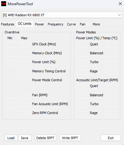

Ich werde, wenn ich die Zeit finde, das MorePowerTool ausprobieren und berichten.

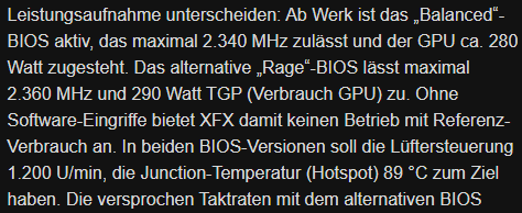

Hier btw. noch etwas, was ich nicht verstehe, ein Auszug aus dem CB-Testbericht:
Bei mir wird allerdings (egal welches BIOS) immer 255 Watt angezeigt :confused_alt:

In dem Moment wo die Lüfter hoch drehen kann ich es dir nicht sagen, jedoch hatte ich über den kompletten Benchmark gesehen:
stock: 96°C
mit UV: 91°C
Dafür, dass die Lüfter statt mit 1550 jetzt mit 2400 rpm drehen, doch recht hoch. Sicher; dass die Leistungsaufnahme vorher ebenso hoch war?

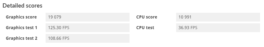

Also hier meine Ergebnisse:
Jeweils ein Durchgang TimeSpy:
Standard:
Mit UV -0,1V:
Standard:
Mit UV -0,1V:
Und zum Schluss noch das spannendste:
Leistungsaufnahme Gesamtsystem:
Standard: 432W
Mit UV -0,1V: 433W
Das würde ich mal als Messungenauigkeit einstufen.

Sorry, wenn ich euch hier mit Informationen bombardiere, aber warum habe ich in dem MPT keine Infos? Also wirklich 0,0!
