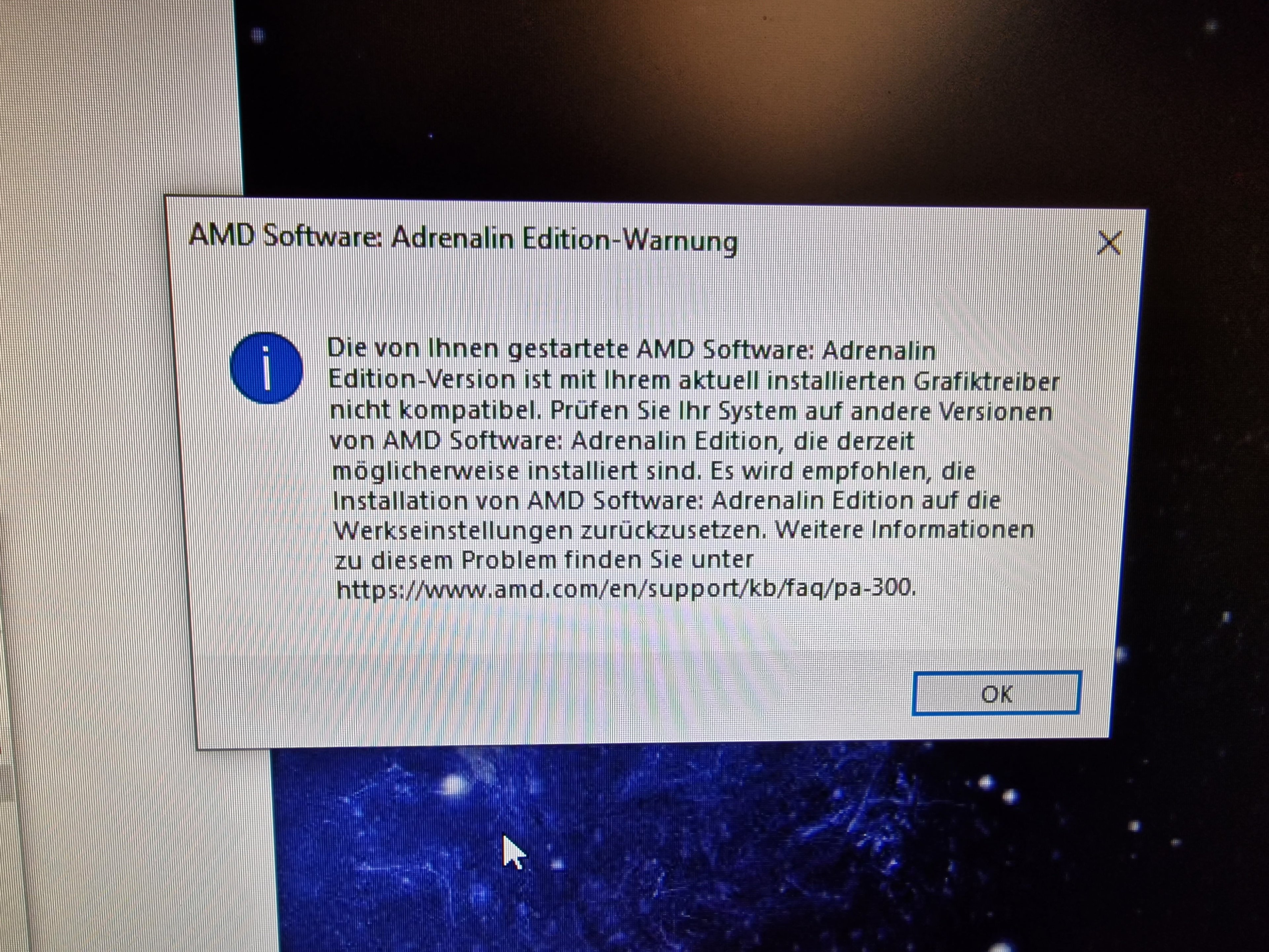

Nach einem Windows Update (Optionale Updates sind eingeschaltet), hat er einen AMD Display Driver nachinstalliert.
Anschließen ging das AMD Catalyst Center nicht mehr, da die Meldung kam, das der Treiber nicht zur Version des Catalyst Centers passen würde.

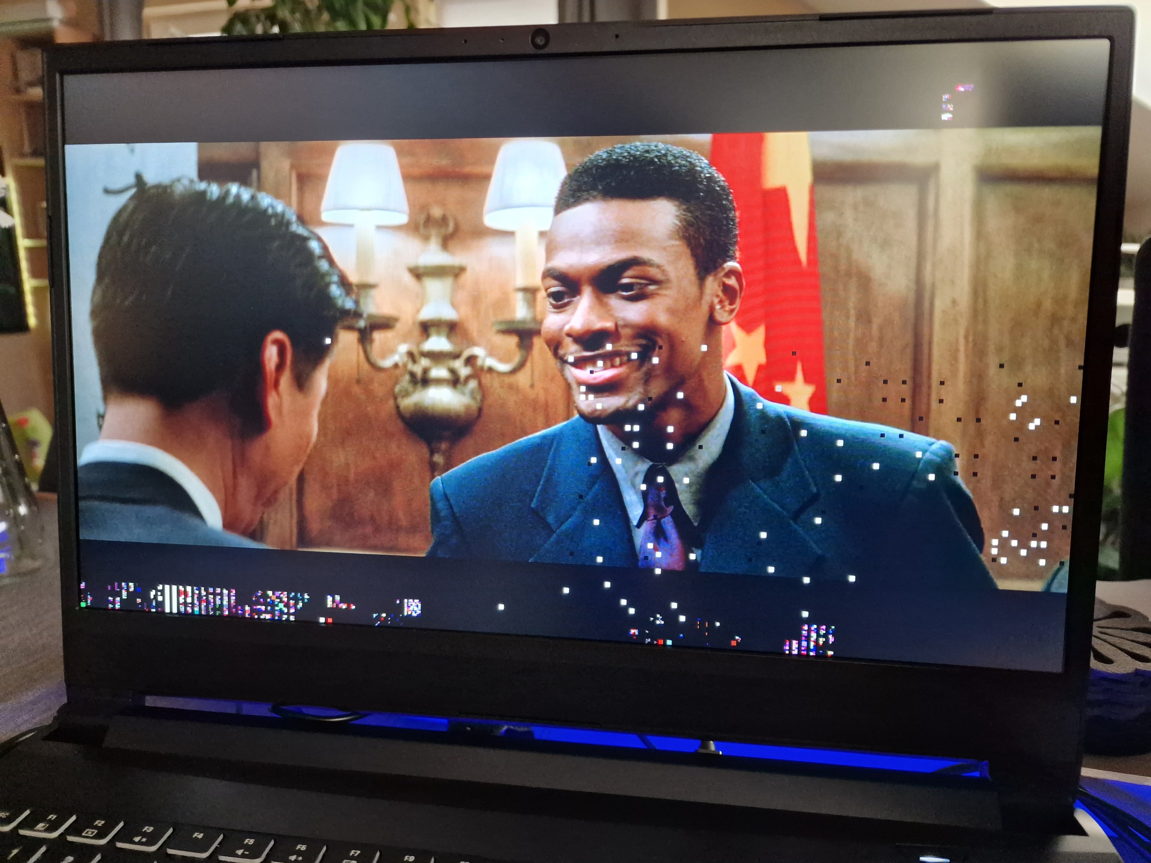

Als ich jedoch das Display des Laptops auch noch nutzen wollte, viel mir immer auf das in unregelmäßigen Abständen das Display am Laptop anfängt mit zucken.
Dann kamen Artefakte im Bild (Laptopdisplay!):

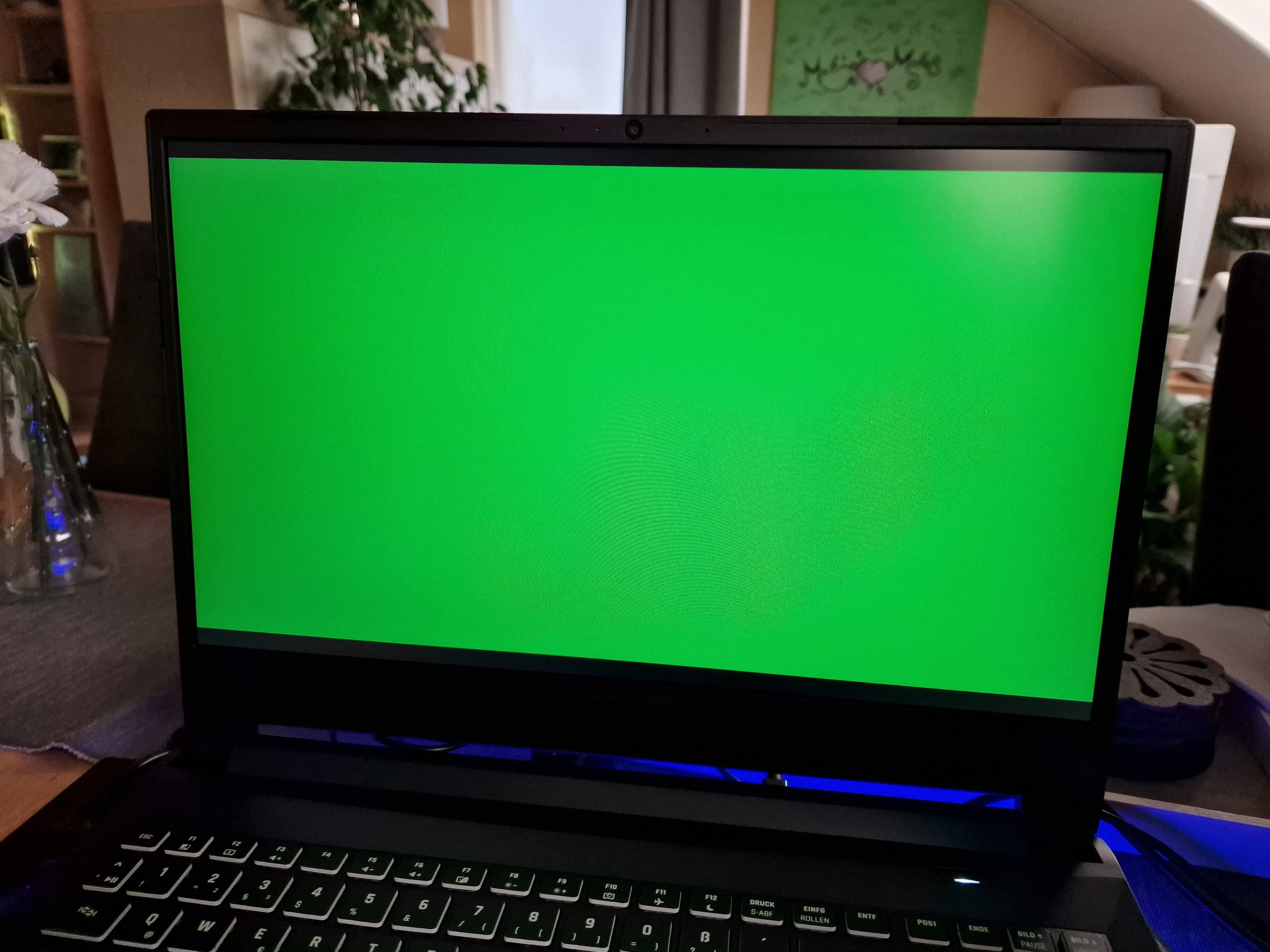

Dann nach ner Zeit "Grün" und dann schwarz und nichts mehr.

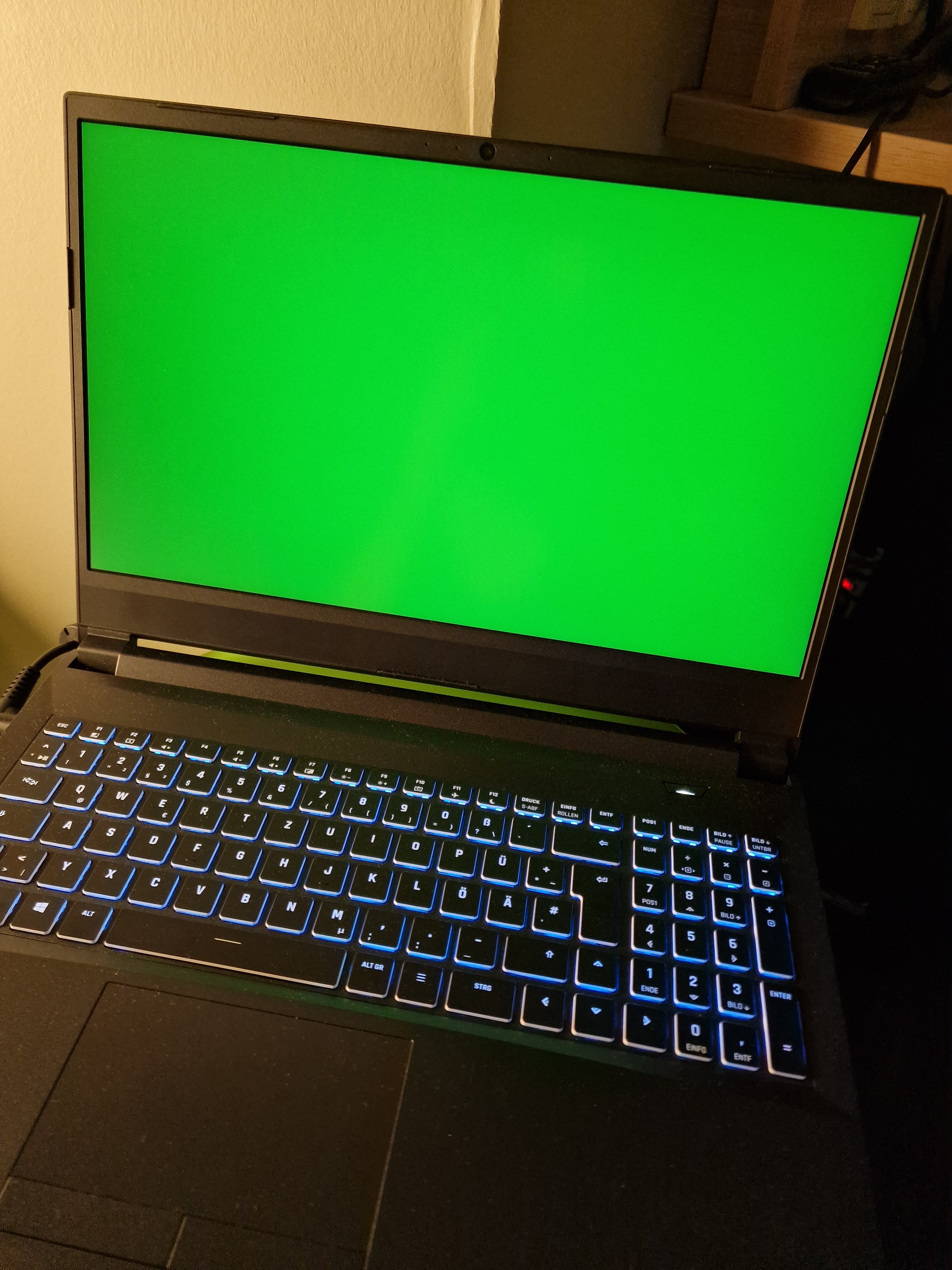

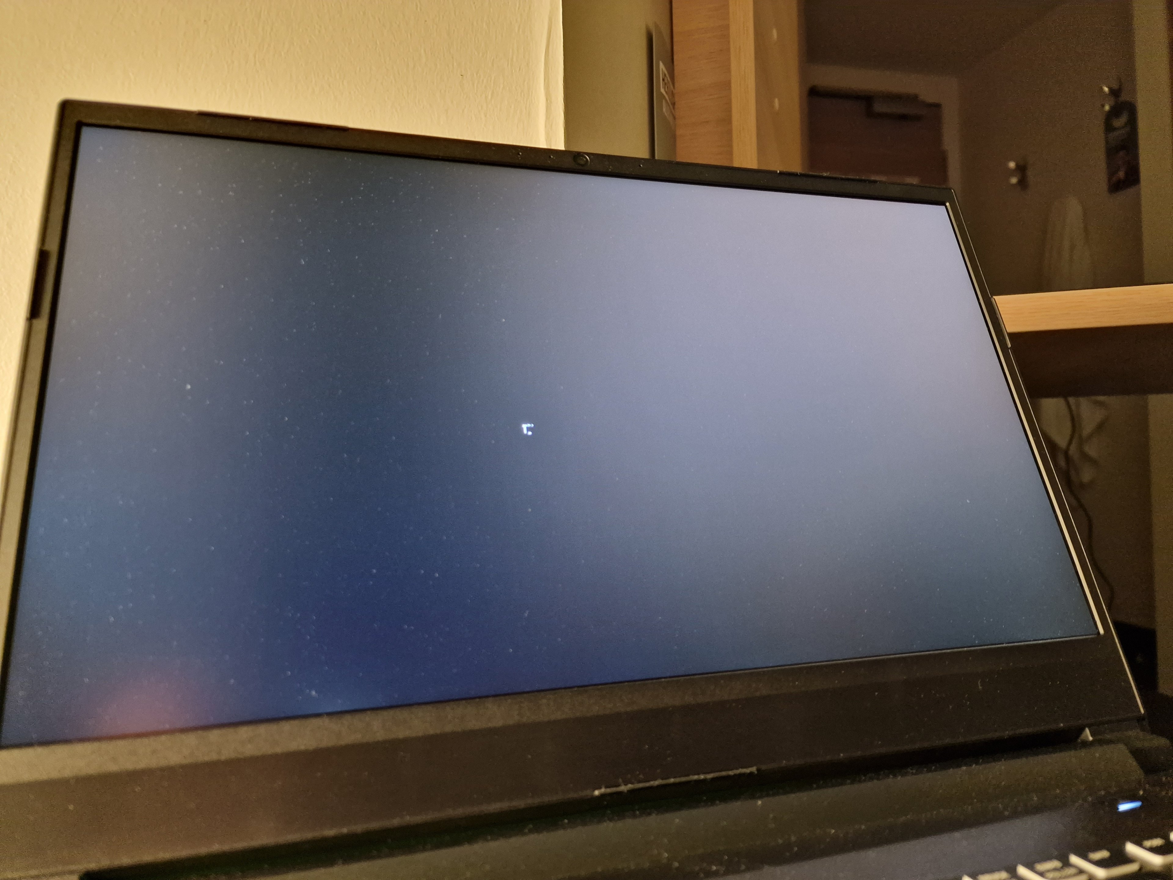

Dann kam das Bild:
(Kennen wir ja noch, dieses mal habe ich es einfach mal gelassen)
Dann nach ein paar Minuten das:
Das sind tatsächlich ein paar weiße Pixel die leuchten!

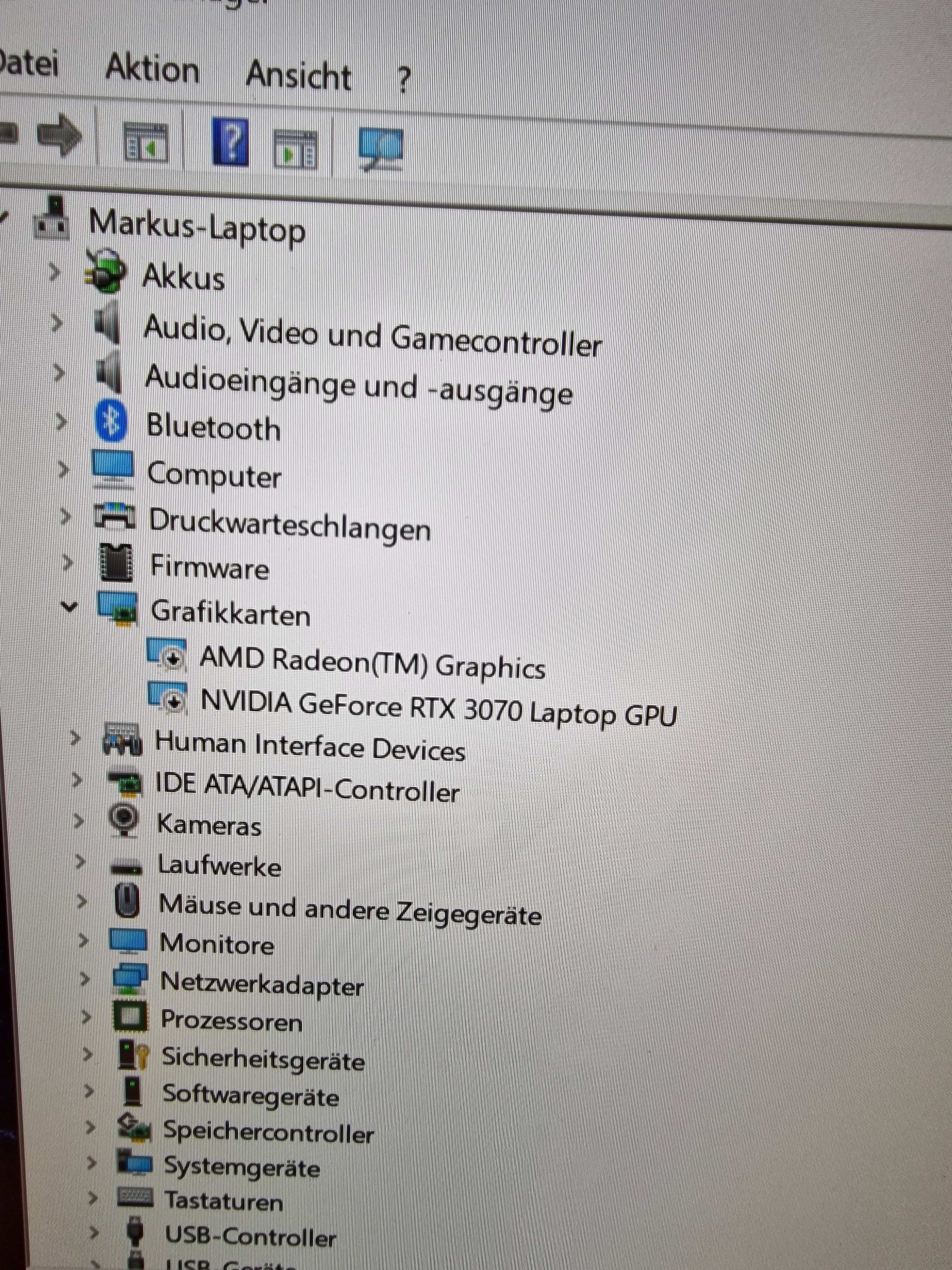

Nach dem Neustart war aber diese mal die Auflösung zerschossen und ein Blick in den Gerätemanager offenbarte auch warum:
Beide Grafikkarten waren nicht mehr installiert!

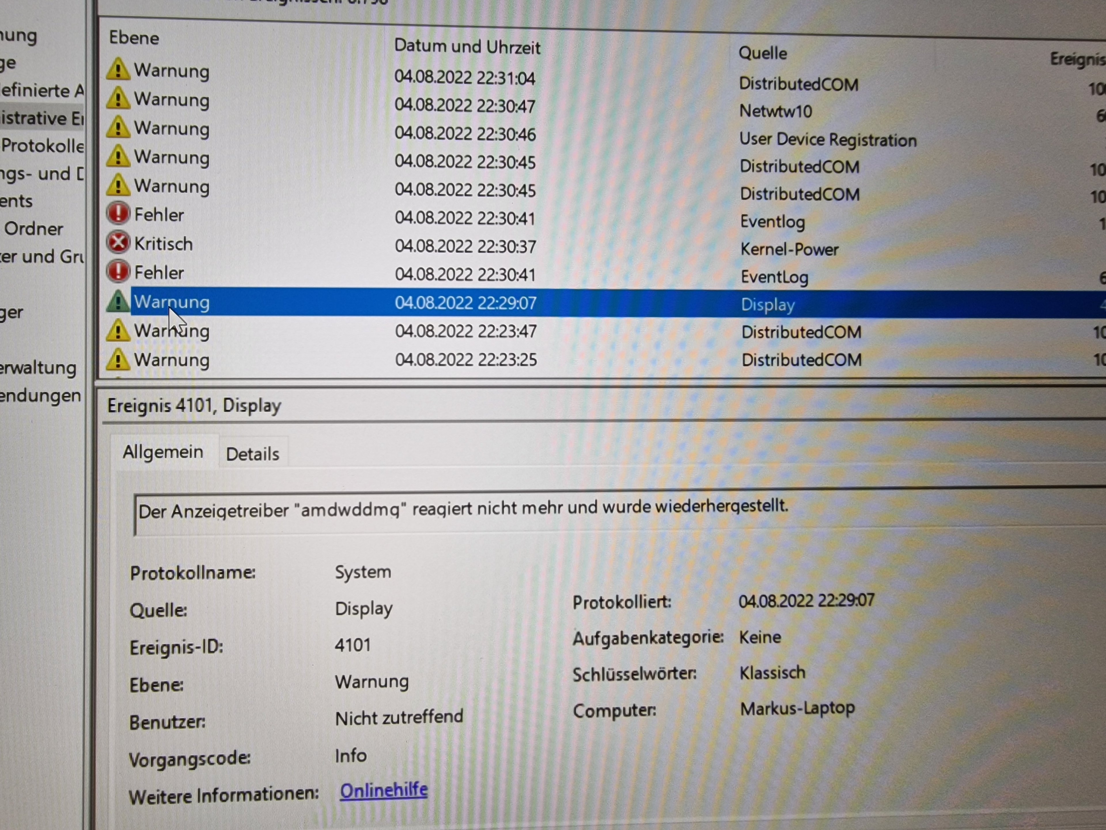

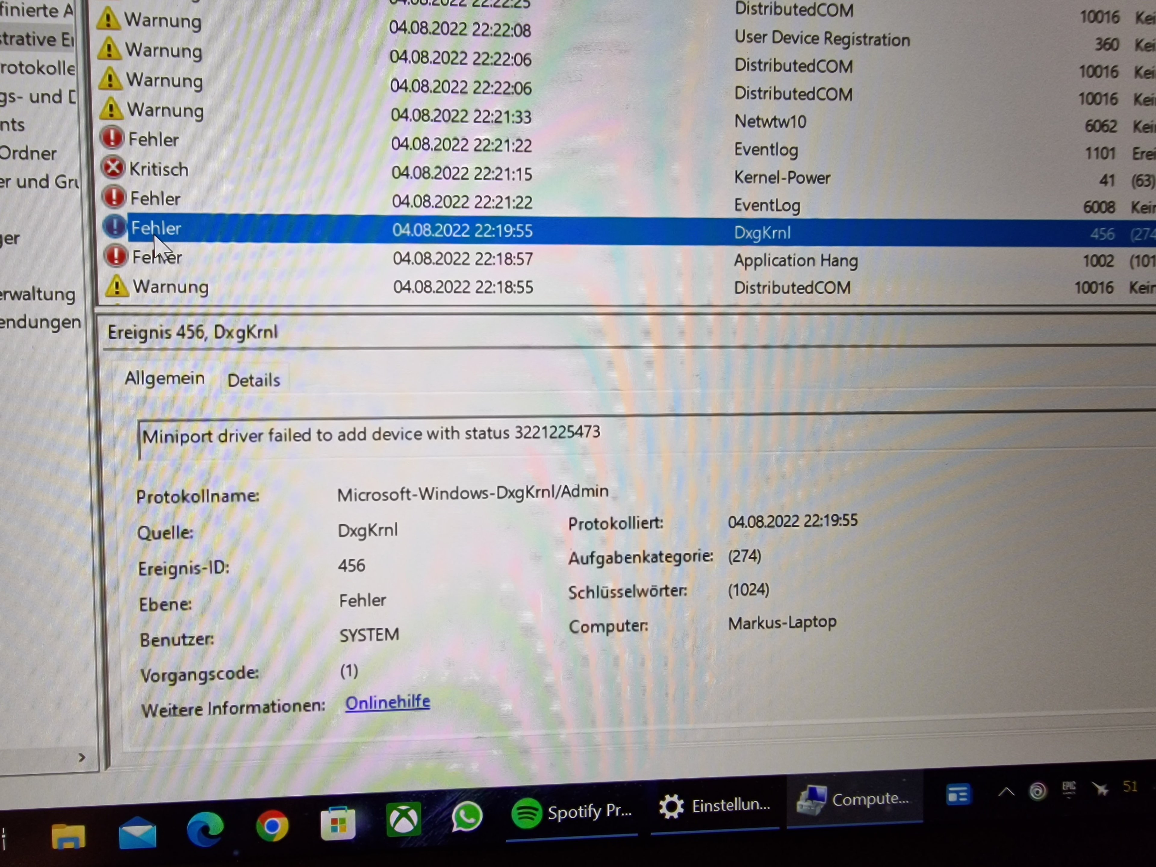

Hab dann noch in der Verwaltung unter den Ereignissen nachgesehen was denn so kurz vor dem "Hänger" alles passiert ist:
Die Kritischen sind der Hinweis dass das System unerwartet herunter gefahren wurde!

Dann kam das Bild:
