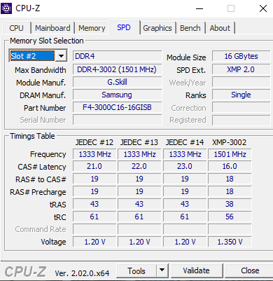

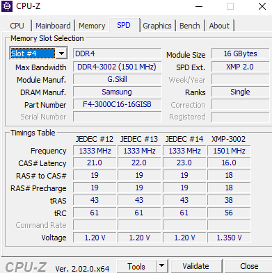

Schaue mal bitte per CPUz-SPD Tab nach was für Werte hinterlegt sind und poste hier einen Screen.
was bedeuten die Werte? Ich kanns leider nicht rauslesen
Das alles passt mit den Timings (16-18-18-38-...) im XMP.
Ich konnte mir das auch nicht vorstellen, dass hier ein falscher/anderer Wert gespeichert ist, als im Datenblatt angegeben, oder auf dem Label des DIMMs. :confused_alt:

Um diese ging es ja auch nicht. Der tRC Wert sieht für die verbauten ICs grenzwertig aus. Für 3200 muss man hier schon auf ~62 oder höher, damit ein Boot überhaupt möglich ist. Dann sind 56 für 3000 recht sportlich.
