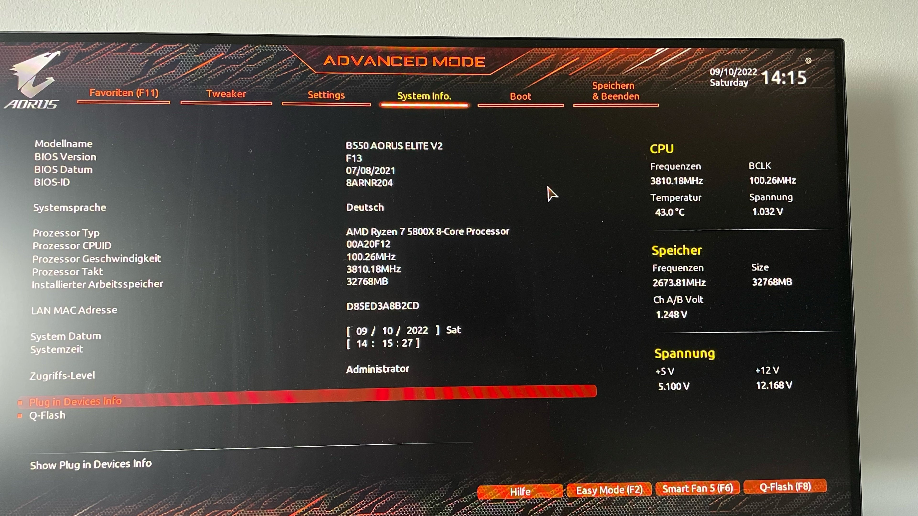

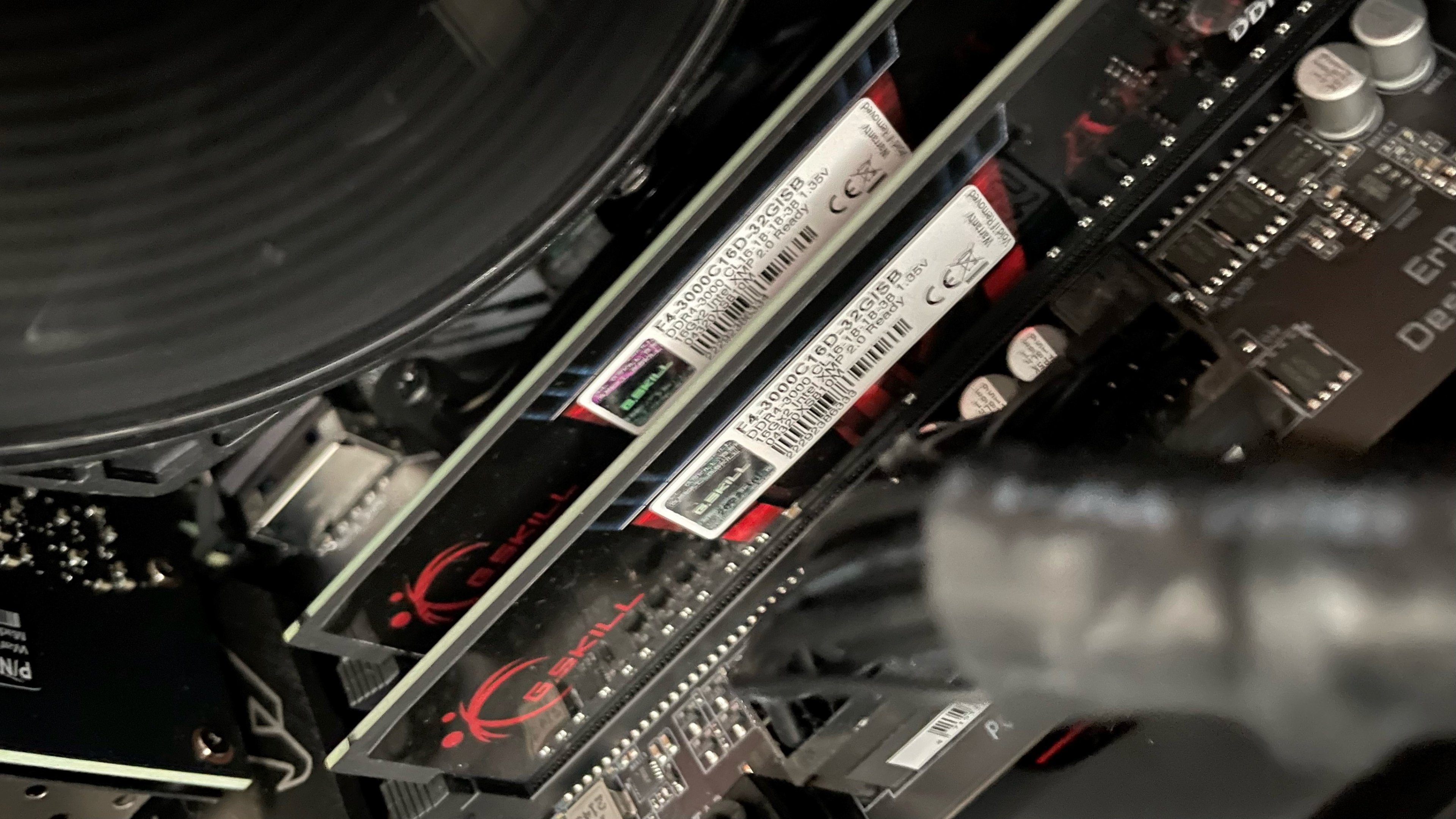

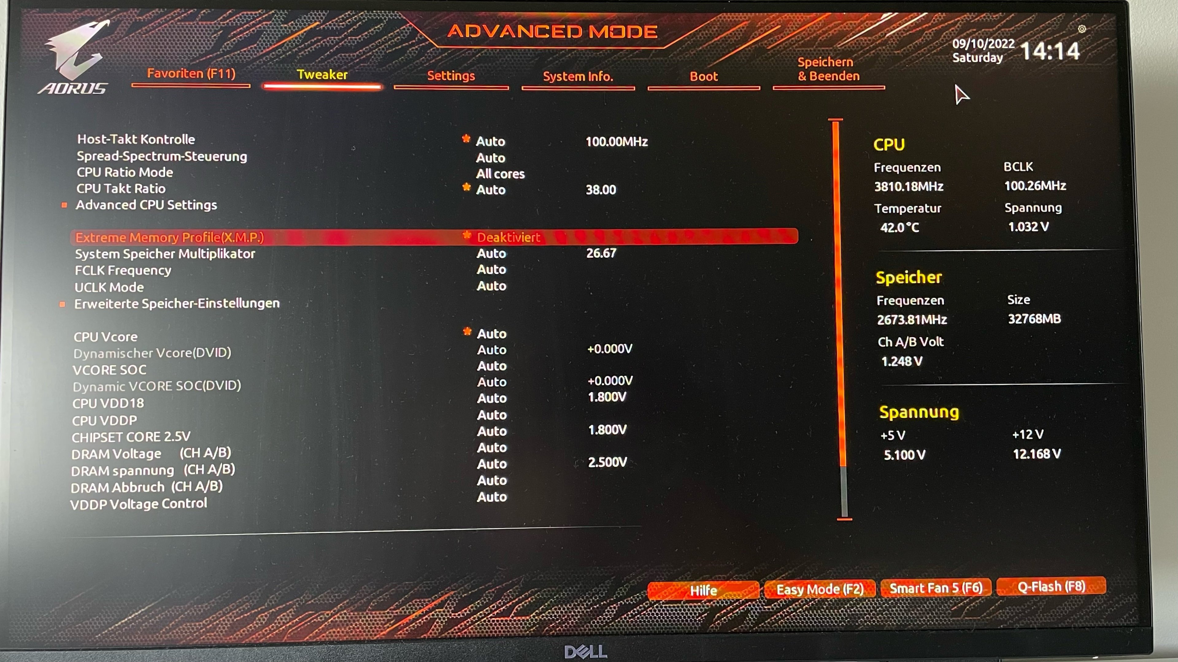

Hallo zusammen, mein Setup:
Gigabyte B550 Aorus Elite V2,So. Am4, ATX
ADM Ryzen 7 5800X 8x3.80GHz
GeForce RTX 2060
32GB G.Skill Aegis DDR4-3000 DIMM CL Dual-Kit
Ich wollte im BIOS den XMP Modus aktivieren. Direkt nach dem Zusammenbau. Leider bekam ich nur Black Screen, bzw hat der Monitor nichts mehr angezeigt. Musste dann die Batterie aus dem Motherboard entnehmen und so weiter. Habs dann nochmal versucht, aber vergeblich, musste dann wieder alles neu konfigurieren. Jetzt hab ich das Gerät seit zwei Monaten. Ungern würde ich alles verlieren, aber möchte natürlich die Leistung des Arbeitsspeichers voll ausschöpfen.
Kann es am aktuellen Treiber liegen? Ich habe in Foren gelesen, dass manche Geräte die mehr als 5 Jahre alt sind trotzdem kein Problem damit haben, wenn ihr BIOS-Treiber nicht der aktuellste ist. Der F15d wäre der aktuellste Treiber. https://www.gigabyte.com/de/Motherboard/B550-AORUS-ELITE-V2-rev-10/support#support-dl-bios

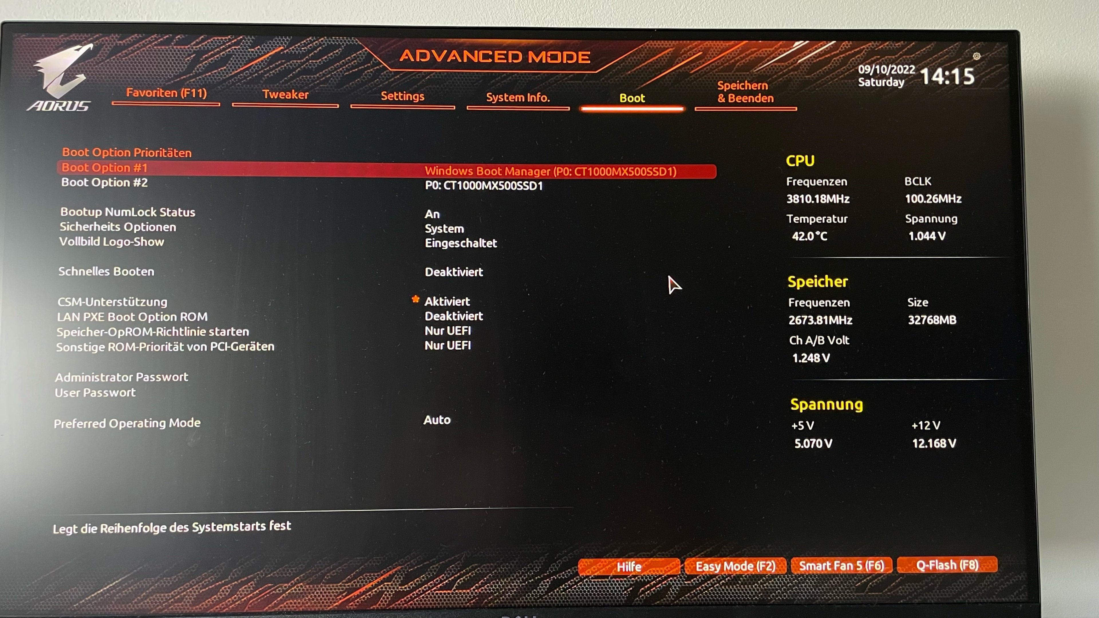

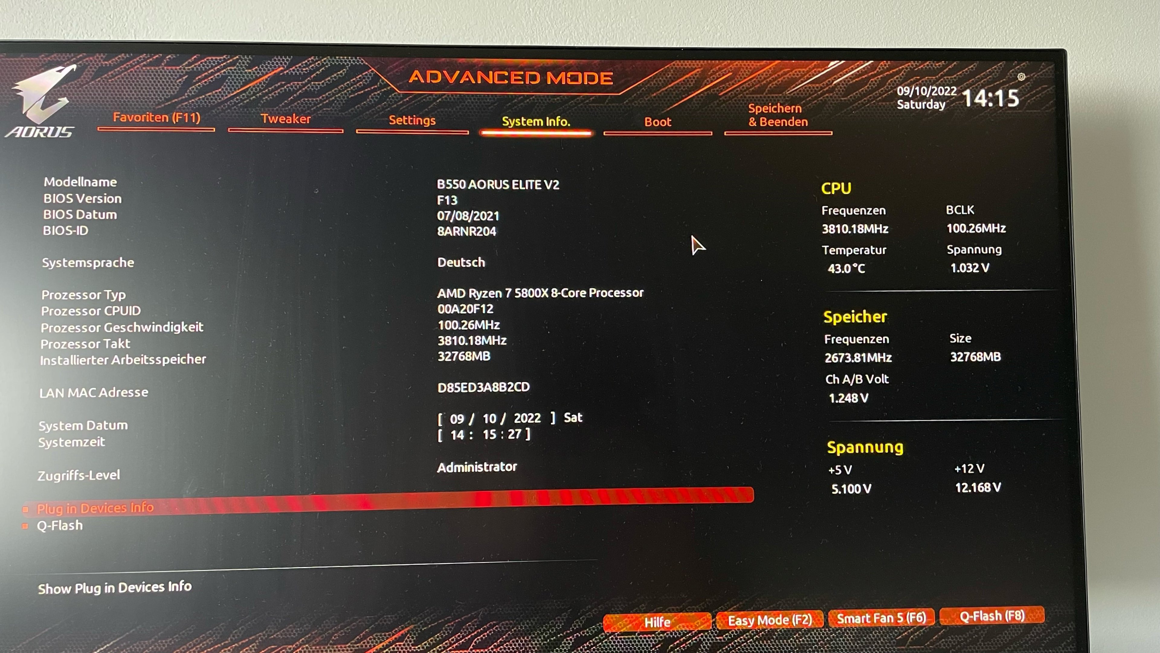

Ich kann einige BIOS Bilder reinschicken. Das hat mir einer gemacht, der wie ihr, versiert ist. Leider hatten wie sehr schlechte Bedingungen (nicht mal eine Maus) und die Zeit war so fortgeschritten, dass ich bereits gehen musste und wir nicht genauer schauen konnten, woran das liegt. Ich hoffe, dass ich hier jemanden erreichen kann..
Wie ich aus der BIOS entnehmen kann, laufen meine Arbeitsspeicher auf 2667MHz, statt der 3000.
Do solltest immer als erstes ein aktuelles UEFI einspielen, ist heutzutage mit ein paar Klicks erledigt. Bei AMD Systemen ist das erst recht wichtig, weil hier regelmäßig ein neues AGESA Update mit ausgeliefert wird.
Wäre nicht das erste Mal, daß die Aegis Reihe mit XMP nicht will.
Neustes Bios für das Board versuchen und eventuell dem Ram etwas mehr Spannung geben.
Reaktionen: wolve666, Baal Netbeck und Ned Flanders
Die Aegis Module sind halt auch von der Resterampe.
Immer das zweitbilligste kaufen wenn man sparen will, nie das billigste.
Ich würde es mit 1.4V versuchen

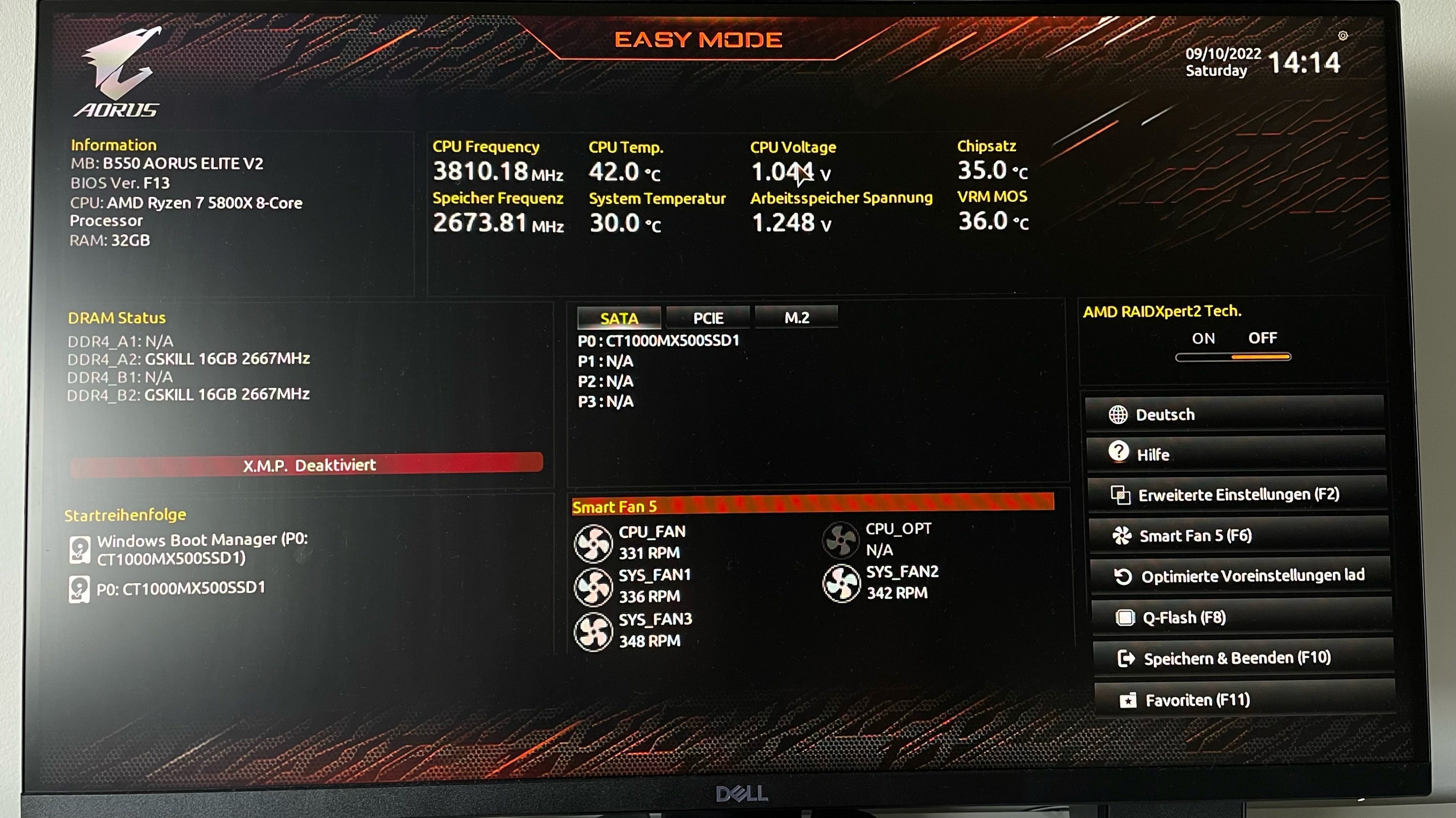

Ich würde zuerst mit den beiden 16 GB-DIMMs einzeln testen. Wenn jeder alleine im XMP läuft, dann könnte eine Erhöhung der Spannung für beide im Dual Channel notwendig sein. Geht's nur mit einem, ist der andere vielleicht sogar defekt.

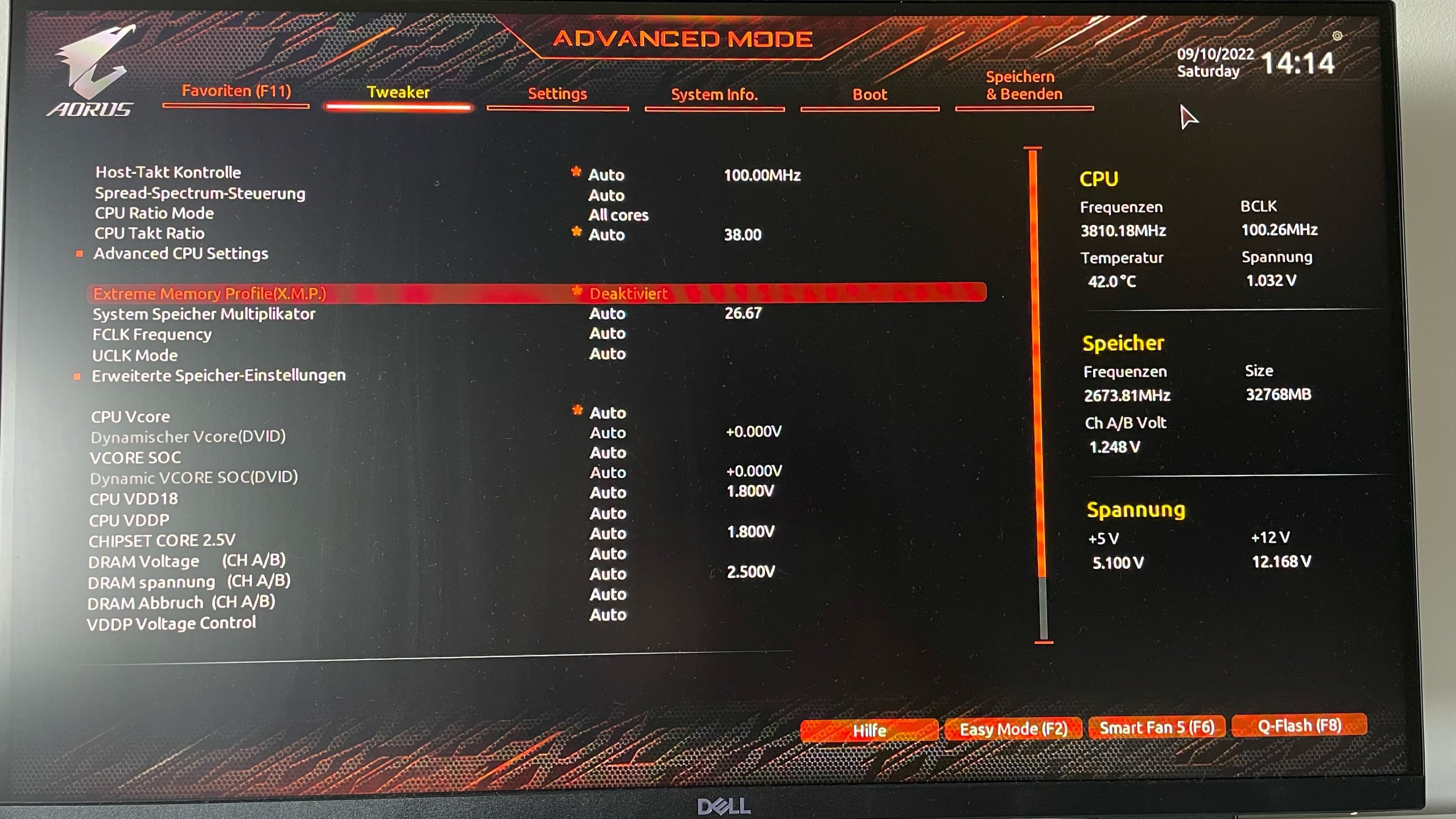

Außerdem ist auf den Bildern XMP noch auf deaktiviert! Trotzdem läuft er mit auf 2666 MHz und 1,248 Volt. Wurde das manuell eingestellt? SPD default wäre nämlich 2133 MHz mit 1,20 Volt.
-> https://www.gskill.com/specification/165/185/1536026353/F4-3000C16D-16GISB-Specification

ich vermute, dass mein Kollege das manuell eingestellt hat. Genau XMP ist deaktiviert, weil mein enablen alles quasi in den werkzustand gesetzt wird. Und das wollte ich jetzt verhindern. Dachte ich kann irgendwie anders herausfinden, woran es liegt, um keinen reset zu haben
Dann lade doch mal defaults im UEFI/BIOS, und wenn's nach dem BIOS-Update auf v15d. Da steht zwar nichts bezüglich Verbesserungen der Speicher-Kompatibilität, aber da kann man nicht sicher sein.

blintsho schrieb:
Soll ich den aktuellsten Treiber einfach herunterladen und der löscht die älteren?
Das ist kein Treiber, sondern das BIOS (UEFI) selbst, das hier 'ersetzt' wird. Die neue Version wird sozusagen über die alte drüber geflasht, ohne dass vorher etwas gelöscht werden muss. Anleitung dazu gibt's bei Gigabyte, im UEFI gibt's dazu das Tool Q-Flash. Die Datei aus dem heruntergeladenen ZIP auf USB-Stick (FAT32) speichern dann kann's losgehen. -> google

Das XMP muss immer aktiviert werden. Automatisch passiert das nicht.
Wenn das XMP nicht stabil ist oder wie in deinem Fall nicht mal das training durchläuft, dann ist die Signalqualität zu schlecht bei (in Deinem Fall) 3000MHz bei 1.35V. Die Signalqualität steigt aber mit der Spannung, sprich mit 1.4V könnte es klappen. Deswegen einfach XMP aktivieren aber dann gleich noch die DRAM Spannung auf 1.4V anheben. Danach Save and Exit und schauen ob es klappt.
blintsho schrieb:
ist das nicht schlimm?
Nein, das ist nicht schlimm. DRAMs sind ziemlich unempfindlich was Spannungen angeht und 1.4V ist weit im grünen Bereich. Wenn er bootet würde ich aber noch zwei Stunden den AIDA Memtest oder was ähnliches durchlaufen lassen um sicher zu gehen, dass das auch stabil ist.

Es ist ausgeschlossen das die Hardware dabei Schaden nimmt. Selbst 1.6V würde die nicht direkt grillen.
Wenn Es trotz 1.4V nicht läuft, dann würde ich sie definitiv umtauschen.
Und ja, dann müsstest du ein CMOS Reset machen, entweder über Jumper oder mit Batterie Raus. Neu installieren musst du aber nicht, du musst nur die BIOS einstellung wieder machen. Du kannst die aber vorher im BIOS abspeichern. Die gespeicherten Settings sind nach dem CMOS Reset noch da und können wieder geladen werden.
